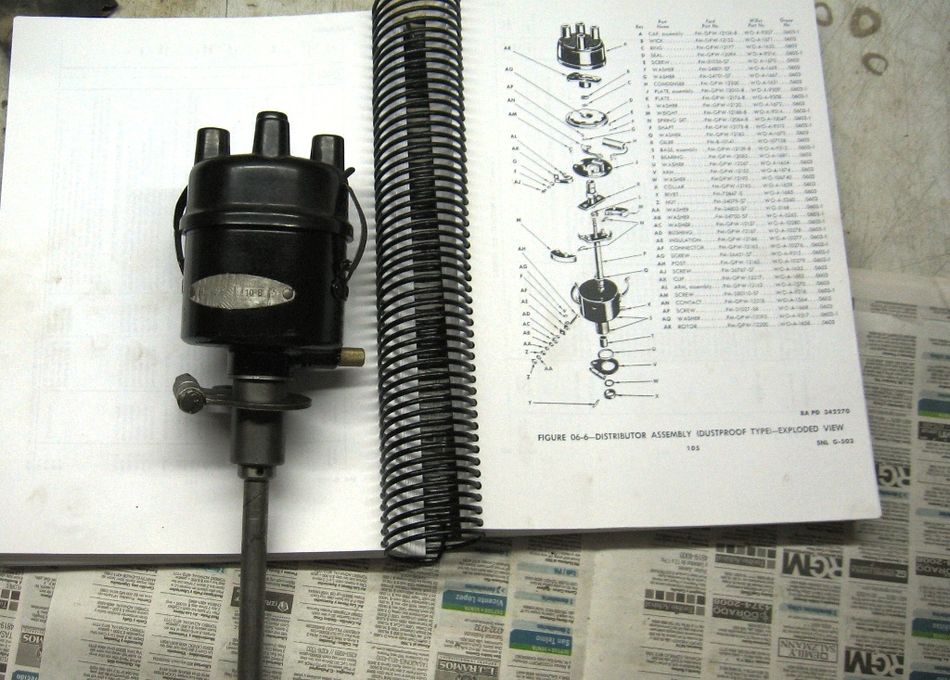

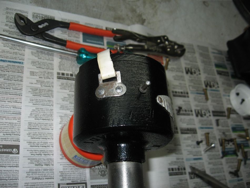

Hoy termine de ensamblar el distribuidor

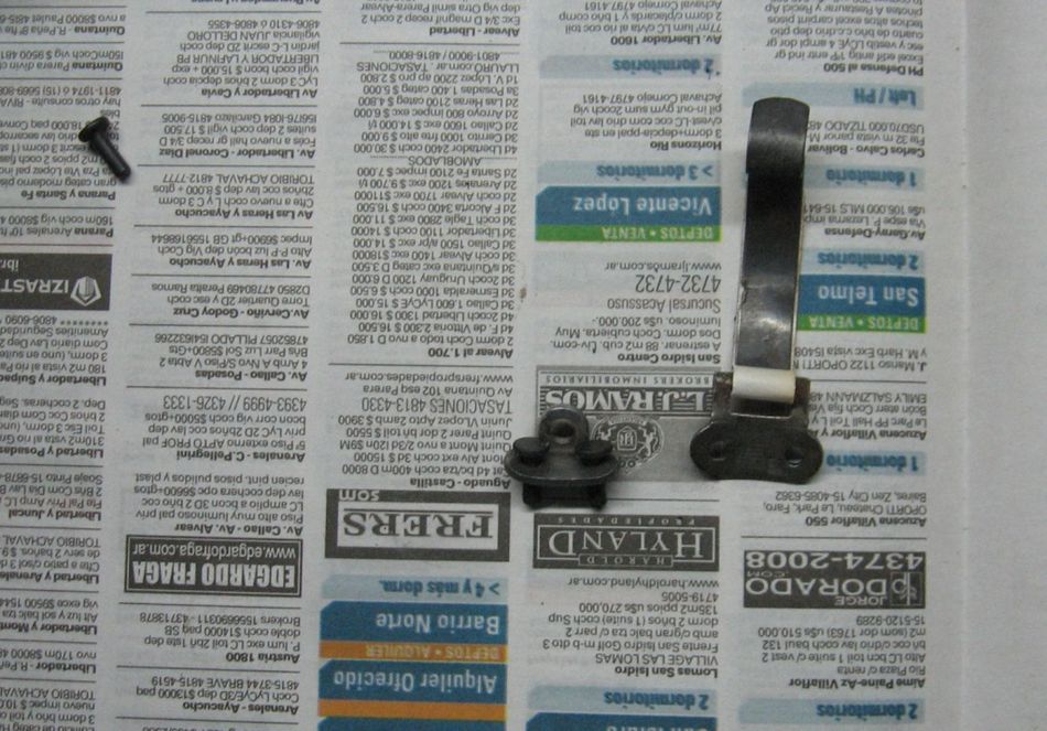

Aqui se ven los remaches que utilice para el clip
Como son muy duros se les hizo un pequeño agujero para faclitar el remachado
Me faltaron una arandelitas grover, pero esta terminado!

de lujo!! 8)
como remachaste :roll:

vladimirsinisi escribió:de lujo!! 8)
Si, quedo muy bien! Lo remacho Pascual :oops: con una punta plana y le fue dando forma de gota con cada golpe!
Encontramos una Grinfa , que usamos para apoyar la cabeza del remache en el interior del cuerpo del distribuidor y que aguantara cada golpe.

este pascual es un capo! la tiene re clara 8)
Gracias por subir como por que no me daba cuenta de como remachar eso :oops:

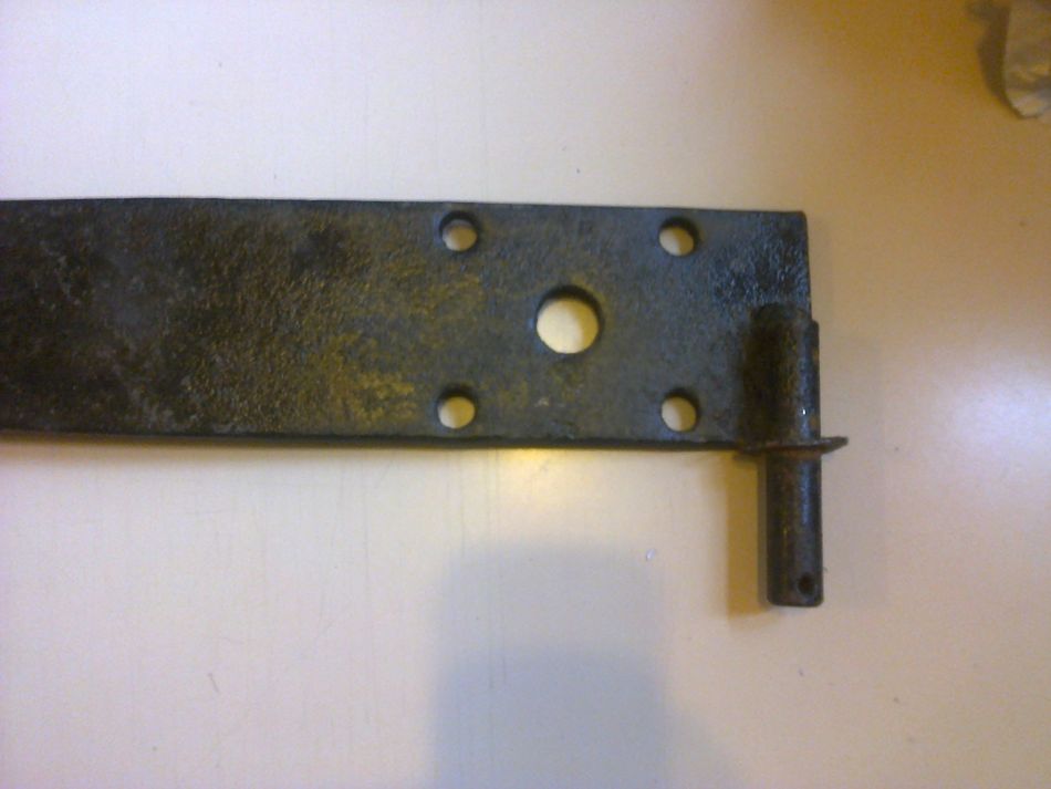

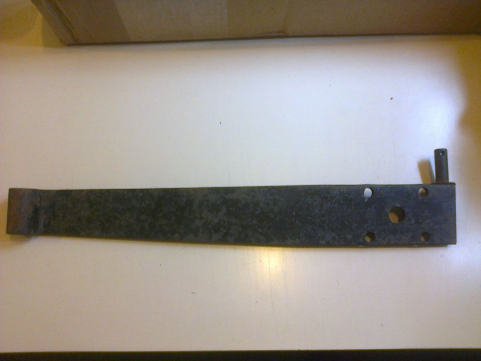

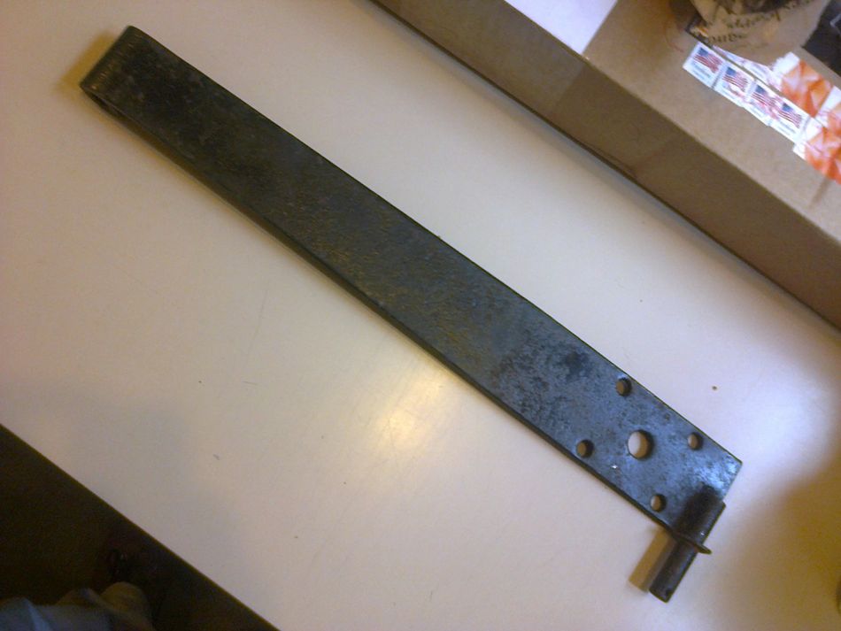

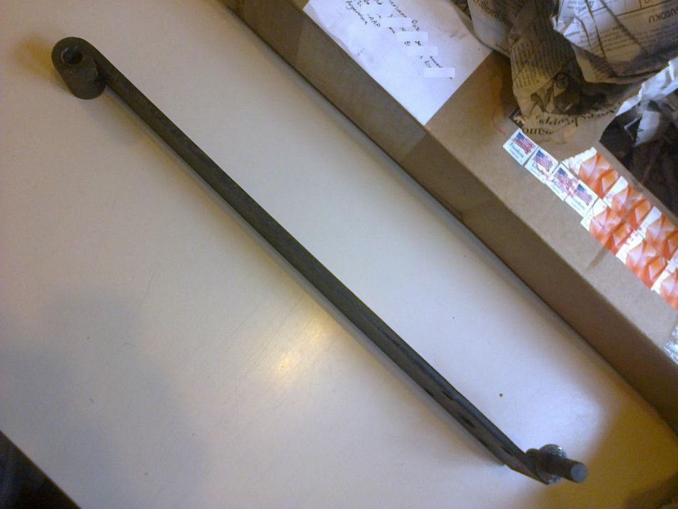

Hoy me llego el Torque Reaction Spring
Me faltaria la hoja mas corta que va con esta hoja mas larga, pero teniendo esta de modelo, sera facil reproducirla... :roll:
Los agujeros estan hechos por estampa, no con mecha, asi que podrian ser una pieza original
A armar elasticos!!!!! :D
