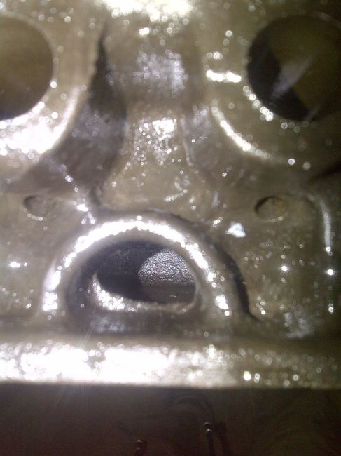

primero tal cual como dijo Pascual esos agujeros del drenaje del aceite de la cámara de válvulas estaban mal hecho producto del golpe para unir la cámara
