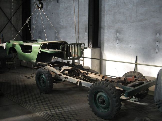

Otro British Airborne Jeep en Suecia
Emil escribió:Nice Work!!!
It´s fun to make stuff for the Jeep!
Here are some new pics from Sweden... :D
Best regards
Emil Bruce
Sweden
Re: British Airborne Jeep
Notapor martinelterrible » 04 Feb 2014, 23:33
...nada de vickers VGO,hasta que al menos la carroceria este sobre el chasis...
Notapor m606paz » 05 Feb 2014, 07:31
martinelterrible escribió:...nada de vickers VGO,hasta que al menos la carroceria este sobre el chasis...
No falta mucho...... :D
Notapor vladimirsinisi » 05 Feb 2014, 14:08
la levantaste para sacarle el polvo? :roll: :mrgreen: :mrgreen: :mrgreen: :mrgreen:
Notapor m606paz » 05 Feb 2014, 14:23
vladimirsinisi escribió:la levantaste para sacarle el polvo? :roll: :mrgreen: :mrgreen: :mrgreen: :mrgreen:
y sigue levantada juntandolo! :lol:
