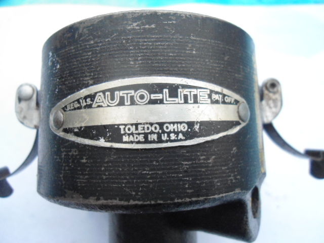

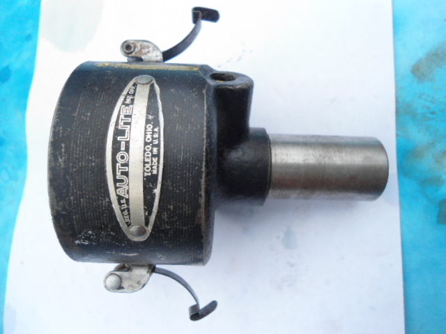

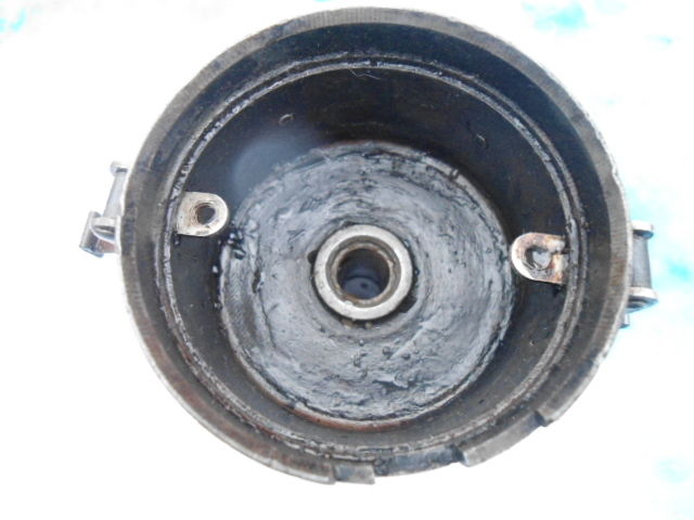

Asi es Vladi! muchachos les dejo algunas fotos de como voy con el IAD, desarme todas las piezas las cuales estan en buen estado! tanto los contrapesos, como la leva (que es made in argentina), los bujes del cuerpo y el eje, el mismo esta gastado un poco en la base donde apoya en la oil pump pero lo voy a rellenar y sacar el juego que tiene! el cuerpo ya fue pintado de color negro, lo que me esta faltando es una arandela que va entre el cuerpo y la planchuela que se agarra al block, el cubre polvo que va entre la tapa plastica y la plaqueta del platino, la felpa que va dentro de la leva y la tuerquita donde se pone grsa o aceite al eje. tambien tengo una duda y quiero ver si ustedes me pueden ayudar! dentro de la leva el manual marca que va como un seguro yo tengo un tornillo el cual ajusta con el eje! dejo fotos!

Distribuidor terminado y conforme con el resultado!!

Notapor vladimirsinisi » 10 Dic 2013, 08:35
de lujo quedo! :wink:
Re: Distribuidor Autolite
Notapor vladimirsinisi » 10 Dic 2013, 15:17
consegui la carcaza NOS ahora me falta conseguir todo el interior :shock:
