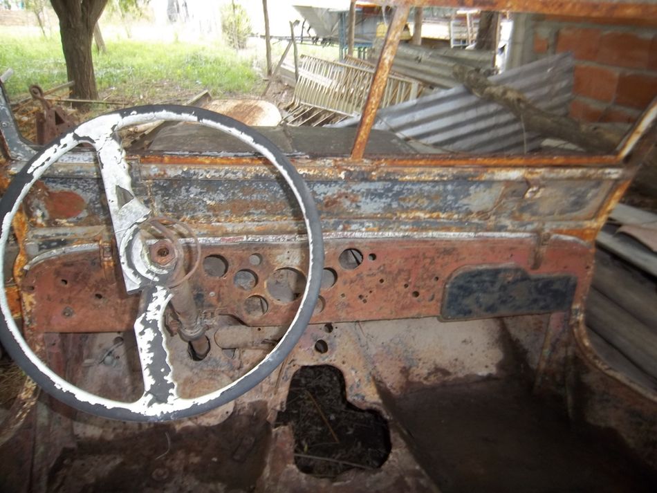

Mmm que ensalada, lo que decis Vos Mariano tenes razon (dashboard).
Cuando Willys Overland se instalo en Brasil fabrico un CJ, con los guardabarros traseros cuadrados, como los de este que nos ocupa, se me ocurrio que tal vez usaban las estampas viejas de guerrero para el tablero, como paso aqui con los primeros ika, ojo puede ser un delirio mio jaja :D

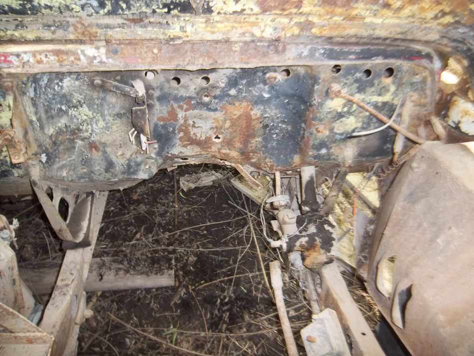

en la 3º foto de las ultimas subidas se ve la entrada de carga de combustible al costado? o veo para el tujes??
Notapor juan_k » 16 Feb 2012, 18:03
vladimirsinisi escribió:en la 3º foto de las ultimas subidas se ve la entrada de carga de combustible al costado? o veo para el tujes??

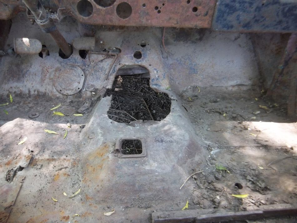

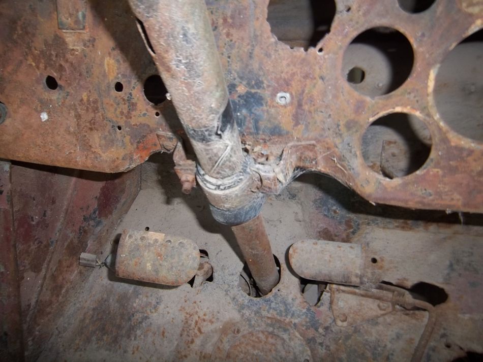

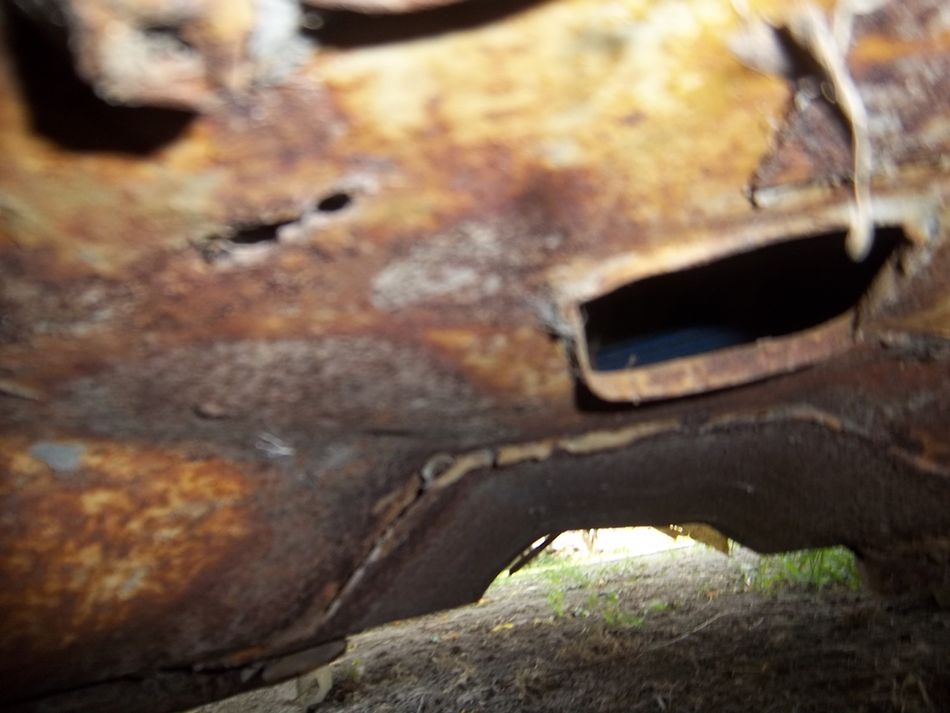

Asi es vladimir.. eso es re agragado, parece que lo agujerearon con los dientes.
En el tablero aparecen dos agujeros grandes para instrumentos que tambien se los hicieron, si hacen un zoon de nota cuales son los originales.
Con respecto al hueco para la toma de fuerza, le pase unas fotos a Mariano (si me da una mano para subirlas) donde se ve que en un CJ2a original, que en la parte de abajo tiene como un reborde, en el mio es liso.
Tambien se ven diferencias donde prende el volante.
Y la joroba de las palancas, en el CJ llega hasta atras del asiento, mientras que en el mio, termina abruptamente....

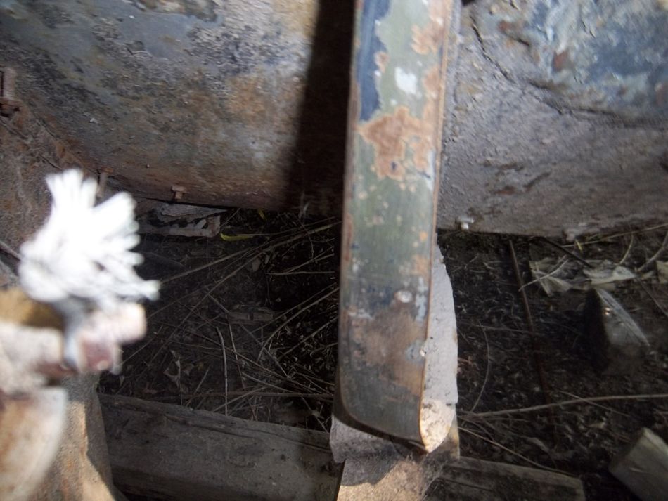

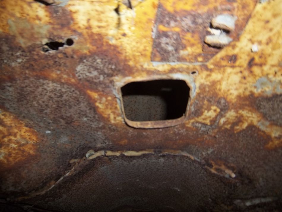

Notapor m606paz » 16 Feb 2012, 20:26
juan_k escribió:
Estas por ahi aclaren algo mas....
Las 5 primeras son de mb.

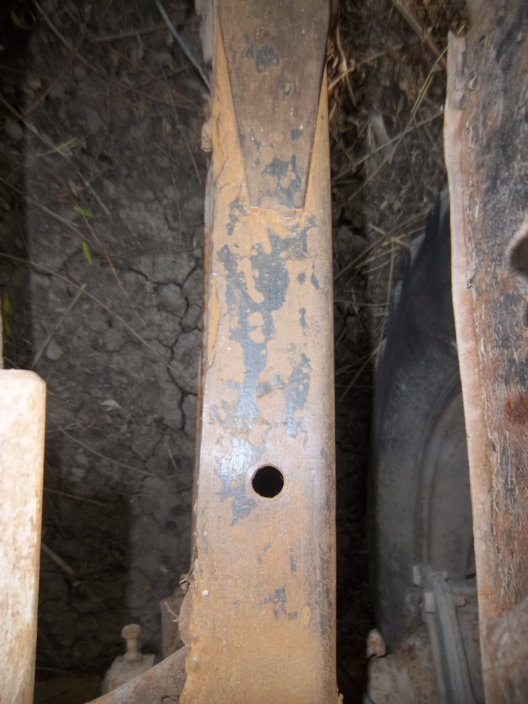

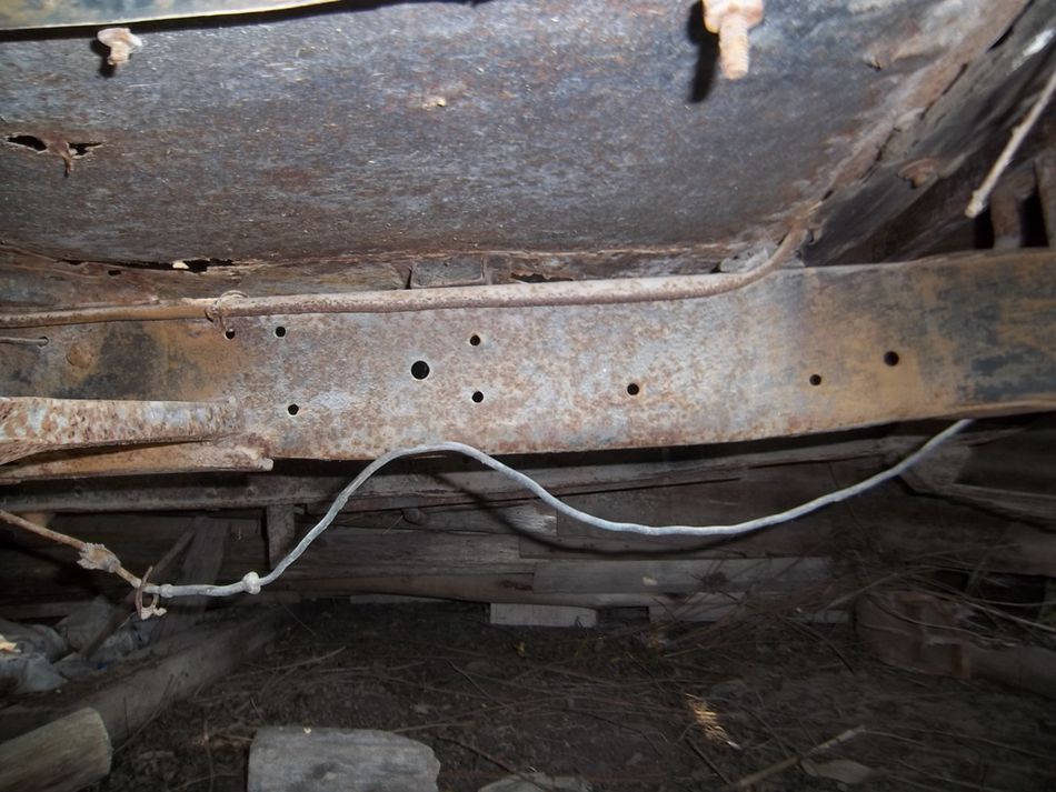

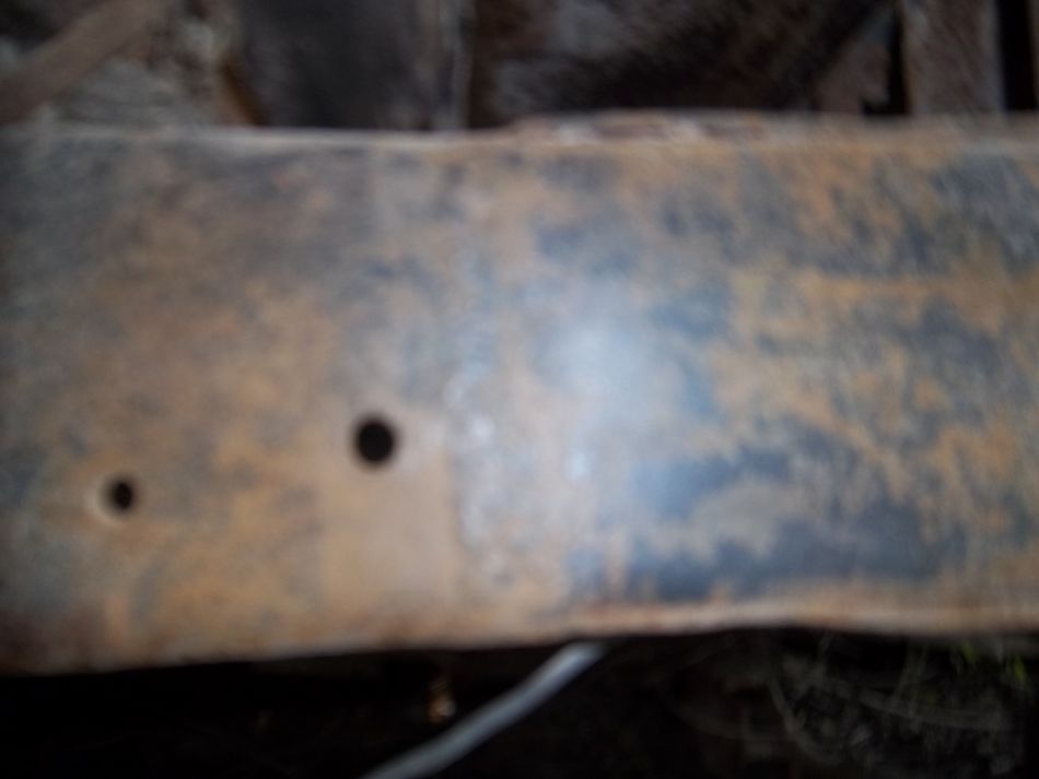

Las3 que siguen con algo de pintura amarilla, son de una carroceria de CJ2a que compre para no cortar la otra carroceria, y dejarlo "original" antes de tener la minima nocion.
Las ultimas 2 son un detalle de como soldaron un trozo de chasis para alargarlo, se ven las soldaduras.
Yo veo diferncias donde prende el volante, y donde asoman las palancas ya que en el cj continua la joroba hasta atrs del asiento, en el MB se termina abruptamente.
Tambien en el tablero del MB tiene dos agujeros de las luces de tablero una a cada lado. En el CJ hay solo una.
Queda claro que es un MB, hay que buscar ahora la forma de identificar de que año es... :wink:

Notapor m606paz » 16 Feb 2012, 21:09
Juan
Algunos planos tengo, asi que los busco y te los paso...
Que bueno que tengas chapista y plegadora cerca! :D

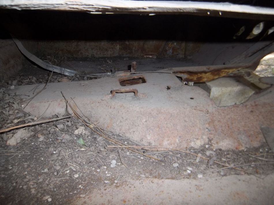

Los refuerzos del piso de laguantera a modo de "vainillas" indica que la carroceria es Willys
Algunos detalles del firewall (parallamas) podrian darnos alguna idea del año, pero hay que estudiarlo...
Habria que ver los refuerzos del piso (Hat Channel) si la misma es ACM 1 ó ACM 2 viewtopic.php?t=43

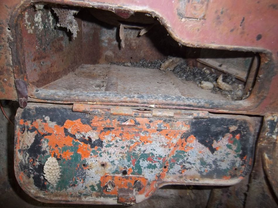

Notapor vladimirsinisi » 18 Mar 2012, 16:18
Mariano te referis a estos refuerzos?
m606paz escribió:Juan
Notapor piyu » 18 Mar 2012, 17:09
Mi body no tiene elm piso de la gabeta, pero pense que esos refuerzos eran del gpw!! abrazoo!
