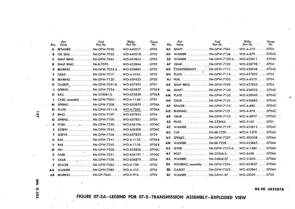

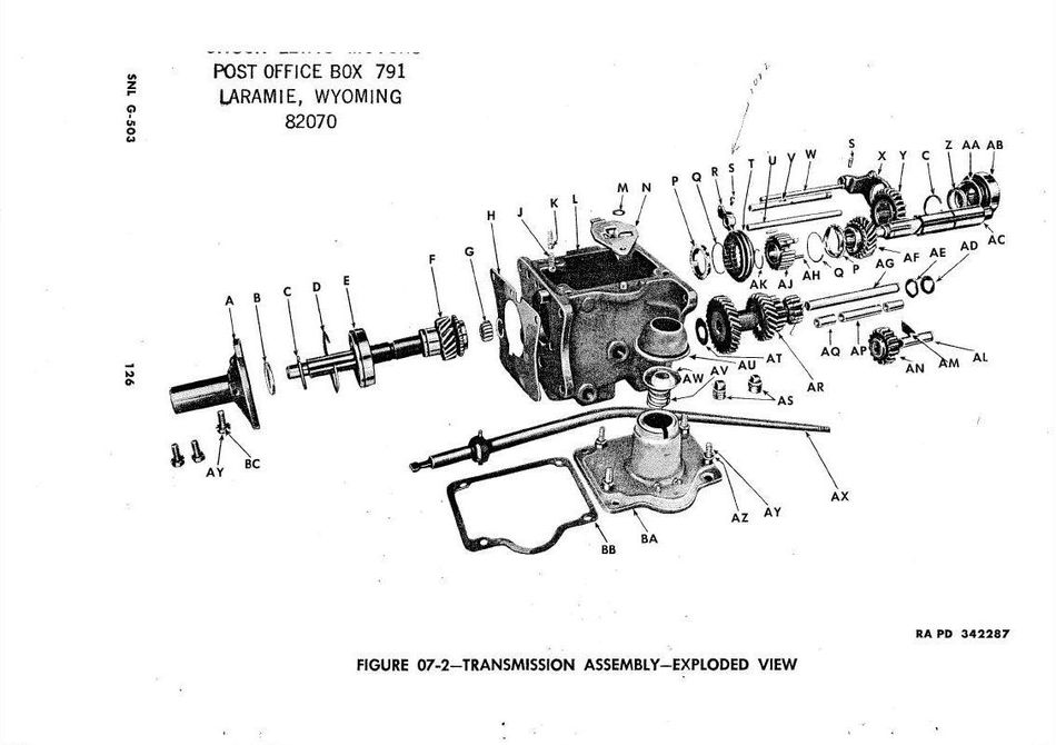

Notapor m606paz » 18 May 2011, 15:14
m606paz escribió:
Aca les dejo el despiece de la T-84
Si es el AF del despiece , es GPW 7102! :wink:
Notapor vladimirsinisi » 22 May 2011, 12:41
bueno encontre otro error :? no me mando el engranaje de 1 y reversa :evil: y me mando este engranaje que no lo encuentro en el manual, me pueden ayudar a identificar el mismo.
GRACIAS!!
Notapor pascualmattera » 22 May 2011, 12:54
es el engranaje de acople de la caja a la caja tranferencia
habria que ver si coincide con la relacion que tenes
comparalo con el que ya tenes eleji el mejor y el que queda lo guardas de repuesto
