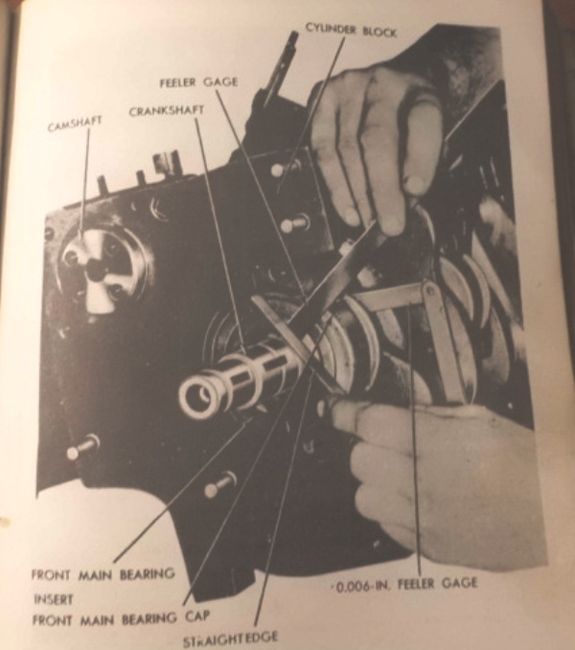

Bueno comprobe que el ciguenal no tiene nada de juego axial, saque tuerca y polea y ahí si. Tiene juego axial se ve que la tuerca cuando ajusta apreta el ciguenal, tendria que ponerle una arandela de separacion, no? Esta donde va? Entre la polea y el engranaje o atras del engranaje?

Desarme la distribucion, gira re liviano sin la distribucion, el engranaje dejo marcada su circunferencia por el roce en la arandela separadora (o la que alinea con el engranaje del arbol de leva) supongo que le faltan suplementos para que el cigúeñal no se vaya para adelante, no? esas arandelas espaciadores van entre el engranaje y la arandela espaciadora o entre el cigüeñal y la arandela espaciadora?

Estoy viendo que me faltan los Shim ( suplementos) y Spacer ( arandela espaciadora) solo tengo la arandela Trust Washer
http://img.tapatalk.com/d/14/02/18/nazu8a2y.jpg

Notapor Diego » 10 May 2015, 12:18
Te paso lo que necesitas Vladi,y fijate de que el engranaje quede bien clavado !!

mañana hago lo del fastix rojo en el carter ;) que aconsejo Diego :mrgreen: si todo sale bien el miercoles me llegan los resortes (2 resortes por las dudas) del bendix que compre y asi poder darle arranque, quedo notablemente mucho mas liviano, le tuve que poner una arandela de 1mm para que el cigueñal quede con la luz necesaria.
