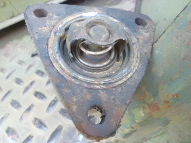

Si no tienen un termostato original,pueden instalar uno de R12,es importante que el motor trabaje con temperatura y mas ahora que viene el invierno.

Creo que llegue tarde para mi pregunta, ... ¿el termostato no debería estar colocado por el interior de la campana?

Hola Anadiomene,nunca es tarde…muy buena tu pregunta.Tendriamos que separar este caso que es de un jeep en uso, de lo que es un arreglo de motor y restauración,por eso di la alternativa de que si no tienen el termostato original y el jeep esta en uso,sea cual fuere su condicion, se puede utilizar uno de R12 (Renault 12),ya que la idea principal y como prioridad, es que el motor no trabaje a baja temperatura.Que el termostato este ubicado dentro del codo (elbow) no cambia su funcionamiento y prestacion.Prepare unas fotos como para que veamos como funciona el sistema de refrigeración de un motor,y otro codo con un termostato igual.Les puedo decir que antes que nada y no teniendo el termostato original,asi funciona 10 pts,la experiencia es de +- 10 años.

Yo he isto el termostato dentro de la manguera que llega al codo del termostato.

Anadiomene: el bulbo del termostato debe estar en contacto con el agua, tal como dice Diego.

Quizas no debería abrir un debate aquí, pero si en todos los manuales dice que el termostato debe estar dentro de la campana en la parte alta con el bulbo hacia abajo, no se para que se preocuparon en hacer la campana para ubicar este. ¿sabeis el motivo?
