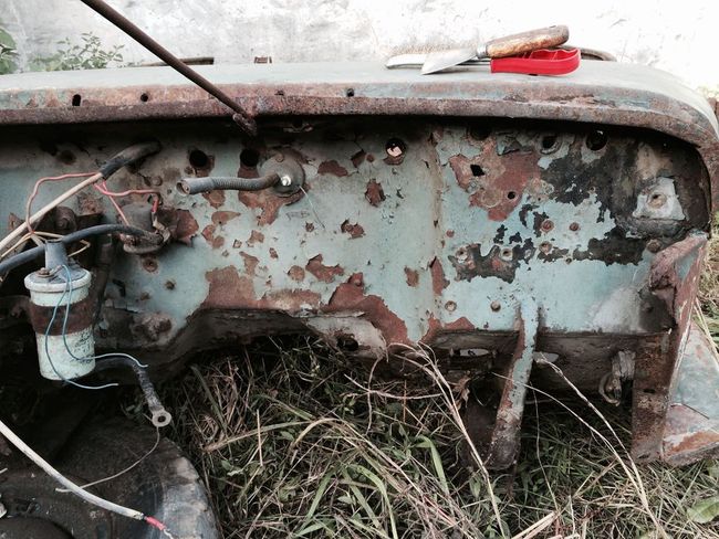

Hola a todos, Esto me encontré!

Esta muy castigado.....
No tiene la chapista como para identificarlo, alguien sabe como puedo hacerlo? suponía q a lo mejor se puede identificar con el nro de motor???

Se lo ve lindo :shock: toda la mecanica original
Fijate en el motor el numero que tiene estampado del lado derecho en esa vainilla que tiene atras de donde iría el filtro de aceite, pero es un MB 100% :wink:

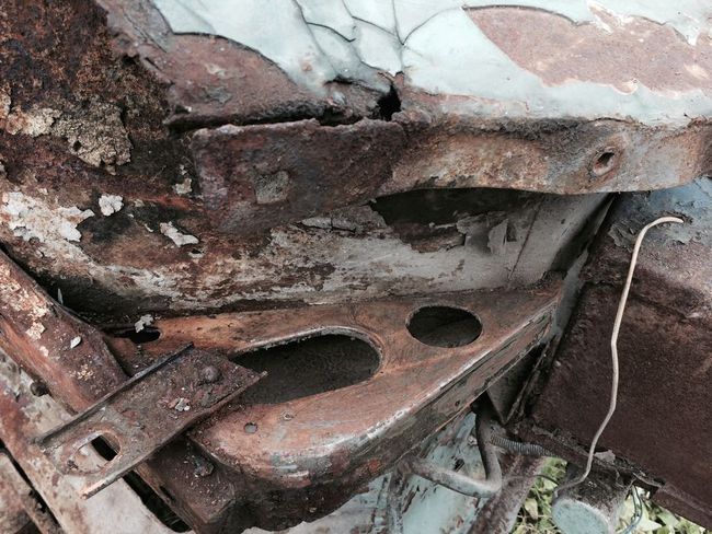

y tambien te podes fijar el numero del Toe Board Gusset
Este por ejemplo es el que tenia el MB que desguace
vladimirsinisi escribió:Acomodando un poco los fierros me encontre con el TOE BOARD GUSSET que le habia sacado al MB rasqueteando encontre el numero perteneciente al body :shock: y por lo que creo que es de SLAT :shock: espero la confirmacion de los masters :wink:
numer 102914

Una de las primeras diferencias son los Toe Board Gusset
El de la Izquierda es Willys. Los encontramos en los early y hasta en los ACM I . El de la derecha es Ford. Los encontramos en los Early Ford y en los Composite.

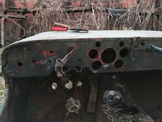

No encontre ningún numero, ni en el block ni en el soporte de de la carrocería, es mas, creo que por las fotos que publicaron en los mensajes anteriores este soporte, no corresponde con un mb, Imagen

Hola Flavio , busca en el Gusset izquierdo.

Gracias Mariano por la respuesta, mañana busco. Puede ser que la carrocería sea de un GPW sobre el chasis MB???

Notapor m606paz » 23 Jun 2014, 22:08
nejo41 escribió:Gracias Mariano por la respuesta, mañana busco. Puede ser que la carrocería sea de un GPW sobre el chasis MB???
Todo puede ser....
Tiene los toolbox tu carrocera? Como es la cavidad donde se alojan el boton de abertura? Redondo es willys y rectangular es ford.

No Mariano, no tiene los toolbox, esta muy modificada,.gracias y saludos

Notapor m606paz » 23 Jun 2014, 22:38
sacale fotos, puede haber indicios de lo que fue.

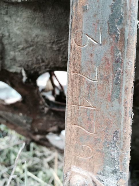

Notapor nejo41 » 24 Jun 2014, 20:43
Hola encontre el numero en el gusset izquierdo, pero no lo pude encontrar en los listados que publicaron parece ser anterior, puede ser??? y saque mas fotos, a ver, si se puede dilucidar la mezcla que tengo. Gracias a todos
