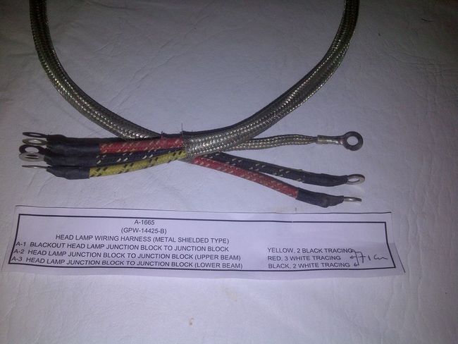

Estaba pensando que si la mayoria de los cables se encuentra envainados ó cubiertos por una funda de tela, tal vez si no se consiguen cables se podrian pintar cables nuevos con los colores de epoca... :roll:
Algunas detalles de la instalacion ..
Marty, SoCal escribió:One thing that the VWoM has is the metallic ground shielding on the headlight harness, I didn't see it on the MV Spares harness I installed on my buddy's GPW last year. The MV spares harness is nice, though, it otherwise compared pretty well with a NOS GPW harness I have.
Complicado para pintar,no? :roll:

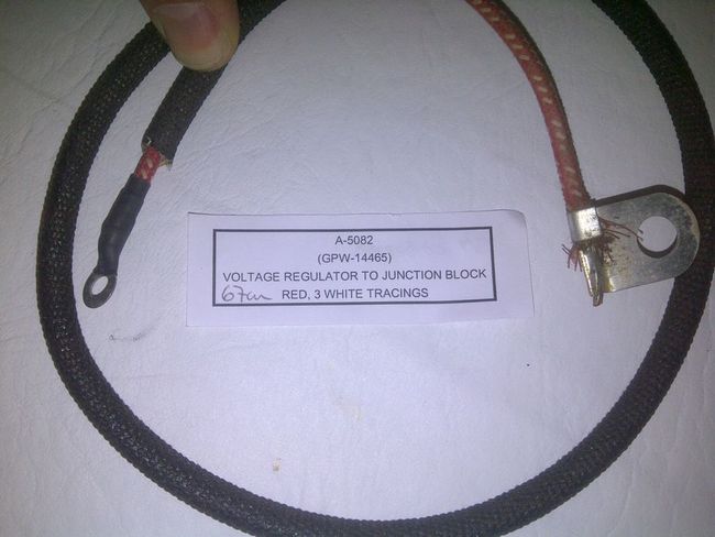

Notapor vladimirsinisi » 18 Mar 2014, 21:45
que laburito me tomo medir todo, ahora hace la suma de los colores vos :mrgreen:
hasta me tome el trabajo de que salgan los terminales :wink:
para aclarar a que tipo de instalación corresponde los siguientes cables, pongo esta foto de la caja donde lo especifica :wink:
este es un quilombo por que es el ramal principal
Espero que le sea útil a muchos :wink:

Notapor ferbong » 18 Mar 2014, 22:27
Muy buen trabajo Vladimir!! Muchas Gracias!!! Ahora viendo el kit que compraste, me parece que bien vale la pena comprarlo directamente a Ron.-
