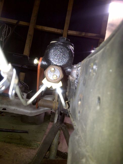

tengo una duda con respecto a la posicion de salida de la bomba de freno al eje delantero
segun las fotos que vi en la web lo puse bien pero me queda muy separado del chasis como para poner el clip, a no ser que en los FORD no lleve ese clip :cry:
aca con el clip donde iria al chasis
si no va el clip la función que le encuentro al protector del caño es esta :roll:
bueno espero sus comentarios

Fijate como lo colocaron en este GPW!

lo quise presentar asi por que habia visto esa foto pero tengo que doblar el caño para poder ponerlo con el clip ahi, otra cosa, el agujero del chasis es mucho mas grande que el del cllip :roll: no se que hacer :cry:

Leete lo que dice este post de G503...
http://g503.com/forums/viewtopic.php?p=633390
Seguro ya lo habias encontrado! :oops:
Abrazo!

apa que son bien distintos esos clips :shock:

Vladimir en todas fotos que vi! ese, solamente ese clip va agarrado con un tornillo!! :?
