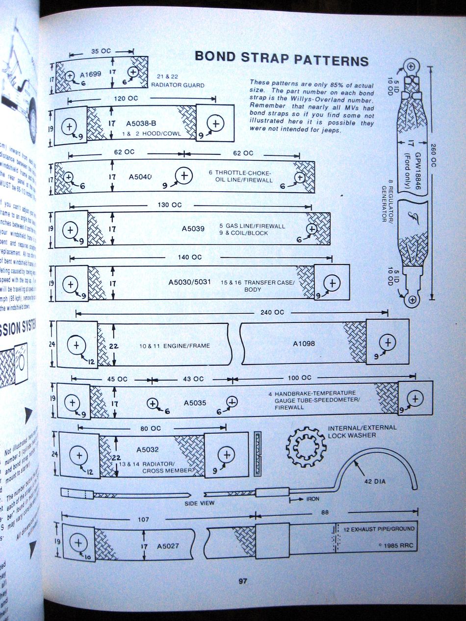

dejo esta info para el que la necesite ;) solo para los GPW http://www.vmvc.org.au/Articles/how%20t ... etails.pdf
Tengo una duda a que se refiere cuando pone por ejemplo:
SNL #1 & 2 CowltoHood (two)
Ends ¾x¾ ???
y el ancho no figura y veo que son de distinto ancho alguien tiene esta info?
Re: Bond Strap
Notapor Joe » 12 Jun 2013, 18:55
Entiendo que se refiere a las medidas de la pieza que oficia de terminal (caño aplastado?). No encontré mención al ancho de las mallas.
Re: Bond Strap
Notapor vladimirsinisi » 12 Jun 2013, 19:03
me imagine que eran las terminales pero uno cuando es burro es burro :oops:
calculo que el ancho sera igual al ancho de las terminales no? pero por ejemplo en el que va de la tapa de cilindros al firewall dice 1x1 no es muy ancho 1 pulgada? :roll: :?
Re: Bond Strap
Notapor Joe » 13 Jun 2013, 07:21
Vladimir, si mal no recuerdo, en el libro "All American Wonder" figuran las medidas de las bond straps y me parece que hay ilustraciones 1:1. En algún lado las vi.
Re: Bond Strap
Notapor m606paz » 15 Jun 2013, 20:47
Joe escribió:Vladimir, si mal no recuerdo, en el libro "All American Wonder" figuran las medidas de las bond straps y me parece que hay ilustraciones 1:1. En algún lado las vi.
Que memoria Felipe!
Por suerte Nico tenia es su locker el libro! Gracias Nico! :wink:
Re: Bond Strap
Notapor vladimirsinisi » 15 Jun 2013, 21:15
que bueno Mariano! y gracias a Nico ;)
voy a pedir si me los hacen y despues les cuento ;)

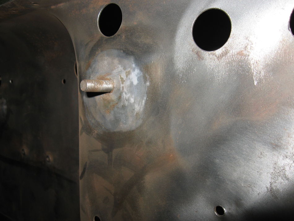

Notapor m606paz » 15 Jun 2013, 21:33
A que tener en cuenta que los lugares donde se colocan estos bond straps deben estar estañados!

ecn1960 escribió:Es una tarea dura estañar chapas viejas, a ver si alguien cuenta sus resultados y metodos.
El amigo Danieliten encontro en su firewall , restos de estaño doende se sujeta uno de los bond strap

Notapor charlie s. » 16 Jun 2013, 11:25
Hola,
ahora que veo la foto del stud de Jeep de Daniel que posteó Mariano, me acordé que en el piso, un poco atrás de la caja de velocidades y corrido a la izquierda, el body tiene uno exactamente igual al de la foto.
Ahí va agarrado el bond strap a la caja de transferencia como se vé en el video.
