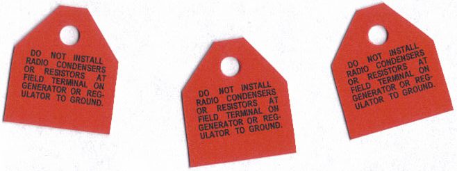

Alguno tiene esta etiqueta en el generador???
Saludos :D
Notapor MB43 » 09 Nov 2010, 09:19
Nunca habia visto esa etiqueta , no sabia ni de su existencia, lo que también se puede apreciar en la foto es el tipo de tuerca que llevaba el generador aparentemente de bronce niquelado,es un generador NOS supongo , hay ve algun otro detalle ?
MB43
Notapor m606paz » 09 Nov 2010, 10:06
Daniel
El Generador es NOS y el dueño mando a imprimir estas etiquetas ó Tags como les llaman ellos.
Con un carton duro, y tipografia practicamente igual. Las esta ofreciendo a la venta en G503.
Compramos????
Solo esta esa foto del generador :cry:

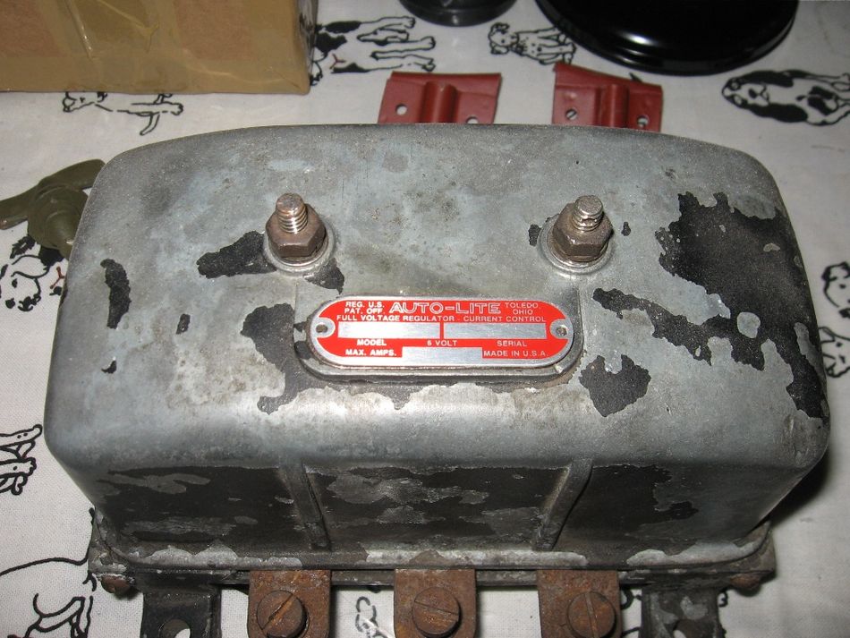

Como la dataplate de mi regulador Autolite esta muy deteriorada, compre por Ebay una reproduccion y me llego hoy .
El tema va a ser remacharla.... :roll: :roll:
Alguna idea????
Notapor ecn1960 » 17 Nov 2010, 20:28
En las casas de herrajes para muebles venden unos clavos con cabeza redondita para terminacion, los cortas y los transformas en remaches. Otra, las grampitas para cables tambien sirven, pero al ser acerados son mas dificiles de trabajar.

Hola gente!, yo tengo unos cajones con remaches de cobre, aluminio y de hierro (viejisimos) tedriamos que ver como es la parte opuesta a la que vemos en la imagen (si tenes acceso o no)

Notapor m606paz » 18 Nov 2010, 07:56
Macario
Bienvenido al foro de la AACVM y Gracias por los remaches! :wink:
Rastrillando G503,encontre un post al respecto de los remaches.
Kurt escribió:Corne,
There were two methods used for attaching the data tags. The starter and generator tags were held in place by drive screw rivets when they were mounted on the housings. If the tags were on the strap that covered the brushes then semi tubular rivets were used. The distributor and regulator tags were also held on by semi tubular rivets. I have only installed distributor data tags and the rivet size is .095 X 7/32" X 3/16".
When sizing up semi tubular rivets, you need to know.
1. The size of the hole for the semi tubular rivet
2. The thickness of both the tag and the material of where you are going to put the tag.
Using the above information you need to find a supplier of semi tubular rivets and then they will factor in the clinch range. (Clinch range is how much the tubular end of the rivet will mushroom over when pressed)
You will also need the tool for installing the semi tubular rivets with the correct dies.
The drive screw rivets are easier. You need to know the hole size and depth of the hole.
I hope this helps and is not confusing.
Kurt
robert de ruyter escribió:Corné,
I have the drive screws for you.
tsornes escribió:I think they are called drive screws.Imagen
Mcmaster has them. I am not sure of the size and material, but they have them in different sizes.
Torfinn
Más sobre el tema en http://g503.com/forums/viewtopic.php?f=4&t=89532
Tambien algunos comentarios son que tratan de utilizar los mismos, pero son tan diminutos...creo que lo que nombras Enrique son muy grandes...:cry:
Otro tema más para entretenerse!! :wink: ,no? :roll:
remaches
Notapor Alfredo » 18 Nov 2010, 09:07
Hola Mariano, esos remaches que colocaste son similares a los que llevan en la serie M los equipos electricos, si te fijas de la parte interna se ve un agujero pequeño por el cual podes sacarlos golpeandolos con alguna mecha fina de acero y volver a utilizarlos,
Alfredo

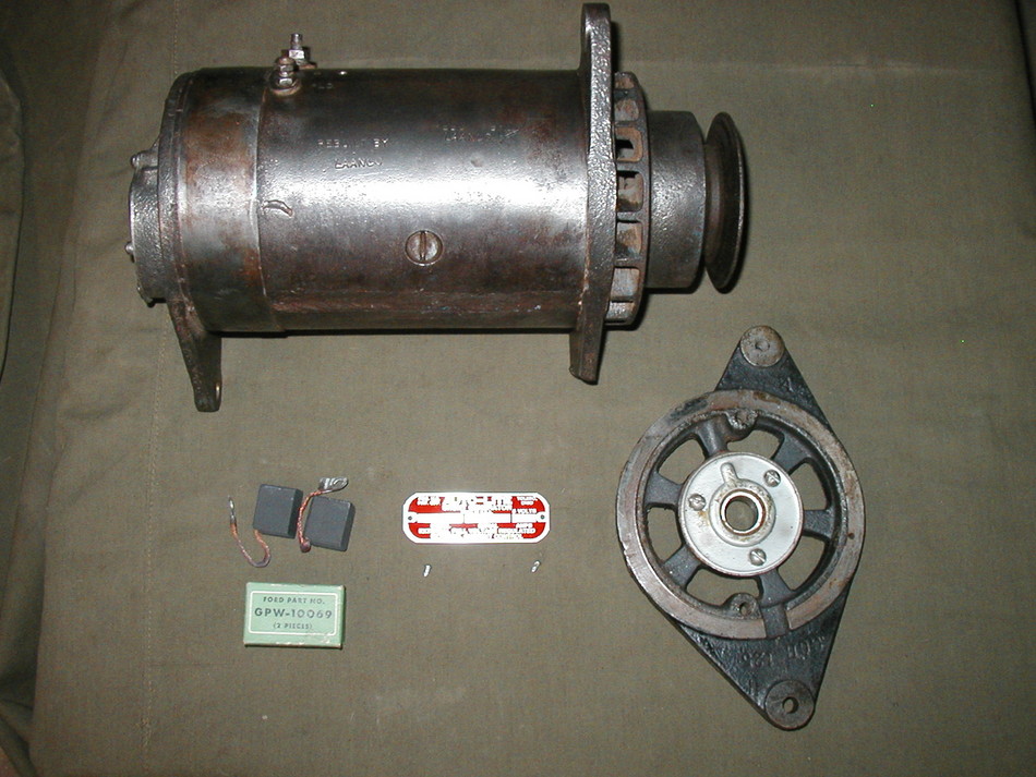

Todd Paisley escribió:Besides this "non Ford GEG-5001A" with a Ford tag:
This one has a GCE-118 rear plate, GCE-125 front plate and a GPW pulley on it that I don't have handy.
I have another GEG-5001A coming from Europe (Thanks Corné!). It has:
Pulley SP502A
Front plate GCE125 with oiler
Rear plate GCE118 with oiler
Pulley is a weird number. Not sure what it was used for.
