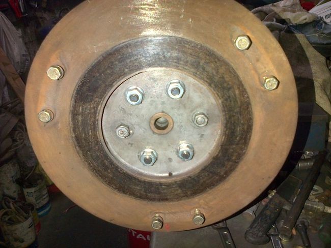

En este post se observa el proceso de instalacion del volante.
Como dicen Enrique y Anadiomene , no es posible colocar los bulones sin sacar la bancada. Hay una foto en ese link que se ve claramente. Lo que no se es por que si , creo yo, que en mi cigueñal pude sacarlos... si algun dia lo vuelvo a sacar nos enteraremos del misterio.

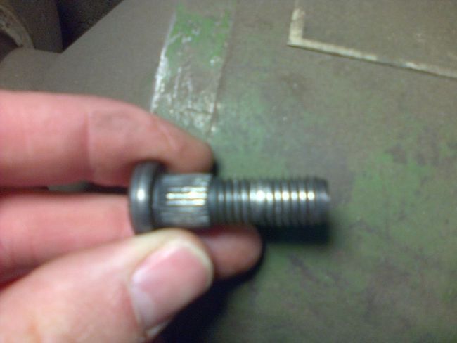

Notapor vladimirsinisi » 27 Ene 2015, 23:10
ya pusimos los bulones del volante en el cigueñal
conseguimos unos estriados como este
los 2 mas chicos son los conicos
Re: Bulones de alineacion del volante motor
Notapor ecn1960 » 27 Ene 2015, 23:16
Buenisimo Vlad. Los estriados los veo parecidos a los de IKA.
