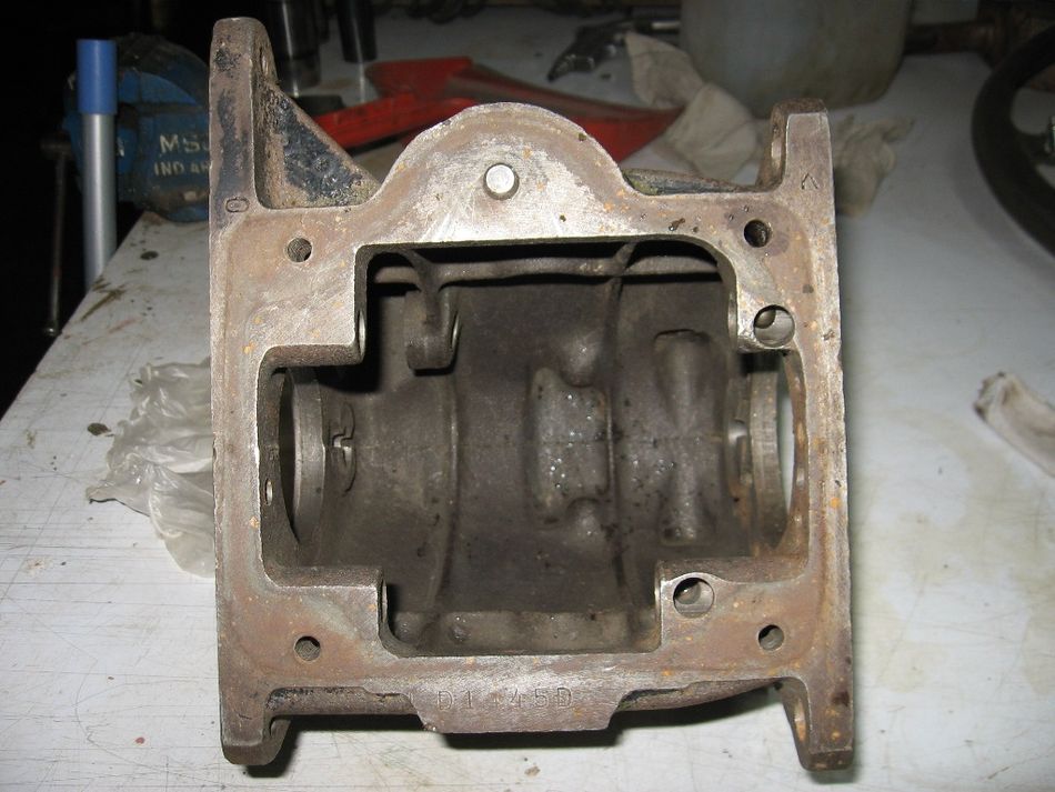

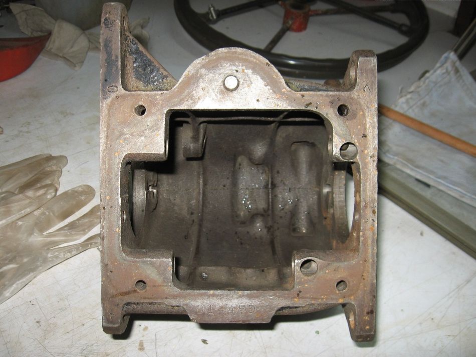

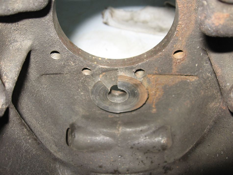

Revisando la documentacion y el despiece de la T-84 me encuentro que la misma, lleva una pieza en "forma" de vasito, que impide que salga aceite por el eje de la selectora.
Mejor las fotos para que se den cuenta de lo que hablo.
Sin el "vasito"
Con el vasito
Como no escuche nunca de esta pieza, queria saber si los que armaron esta caja, se la han colocado y donde la han conseguido.
Hay reportes de la WWII donde los mecanicos encontraban esta pieza suelta dentro de la carcaza de embrague..
Este es el link donde encontre info http://www.42fordgpw.com/halfmast3.html
Todo comentario será bienvenido! :wink:

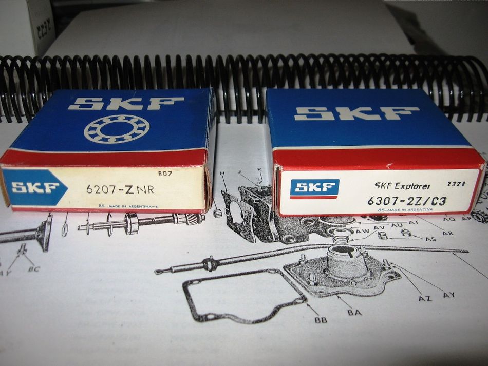

Hoy consegui los dos rulemanes que lleva la T-84
El de la Izquierda equivale al WO-636885. En este monta la Directa
El de la derecha equivale al WO-A-916. Es el del eje que conecta con la caja de transferencia, ó mejor dicho queda montado en ambas cajas.

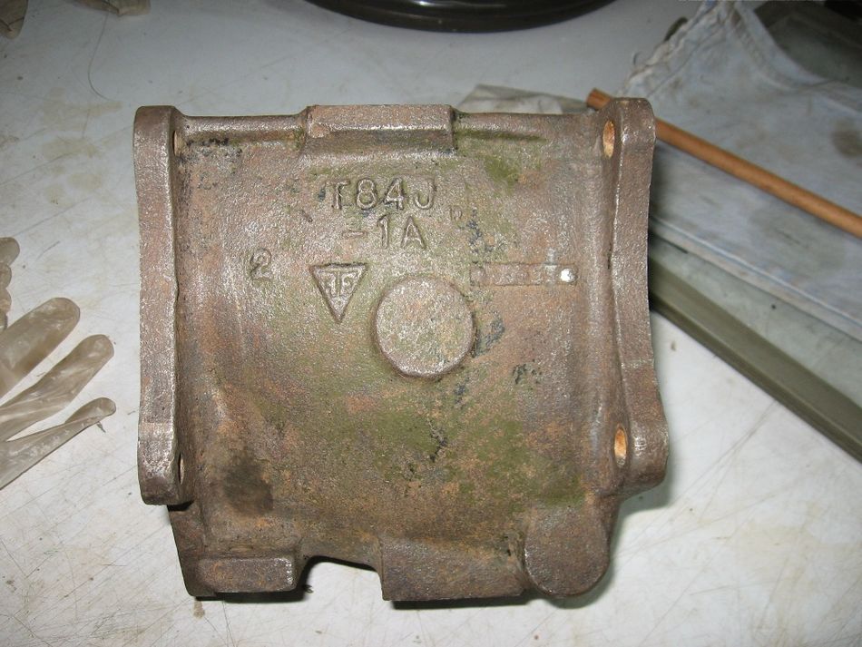

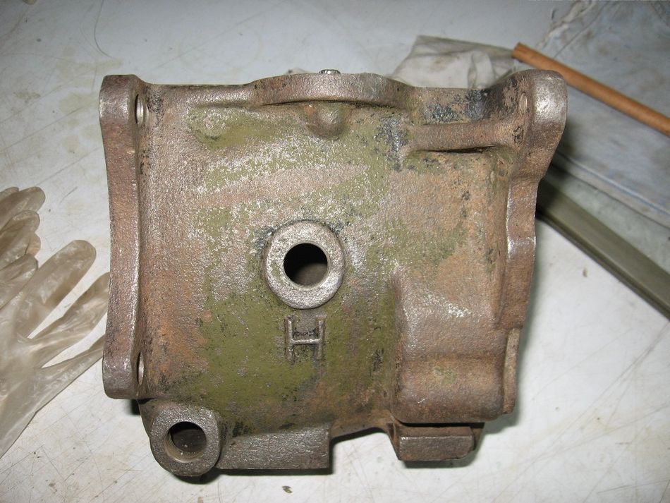

Con respecto a las cajas y carcazas de embrague, son todas intercambiables Christian!. Hasta encaja la T-90!
Bueno el tema es que le canjeo a Christian, una carcaza willys que tiene el por alguna de Ford que tengo yo para su GPW.
Asi que esta es la carcaza que utilizaré
Como todas estas cajas , aqui se ve un desgaste "normal" alrededor del eje del cuadruple
La fecha es 14 de Abril de 1945
Segun los popes, esta carcáza proviene de la Fundición Frank Bros. Foundry . Esta se la vendia a Wagner Gear , y esta a Willys ya armada.
A laburar entonces!! :lol:
