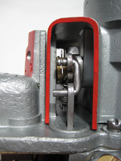

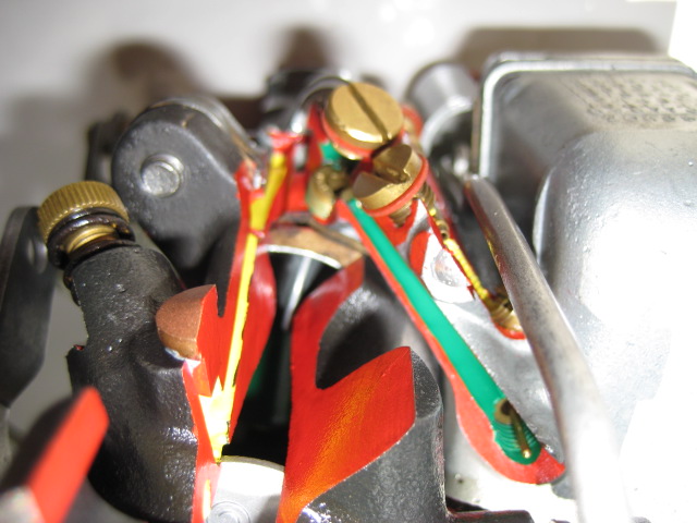

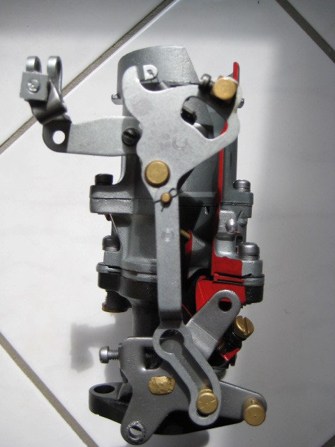

Interesante Carter 539-S Cut Off!
Que laburito!! :shock: :shock:
Notapor vladimirsinisi » 22 Abr 2012, 16:35
:shock: :shock: :shock:
que laburo que se mandaron!!
esta muy bueno para entender como funcionan los circuitos :wink:
