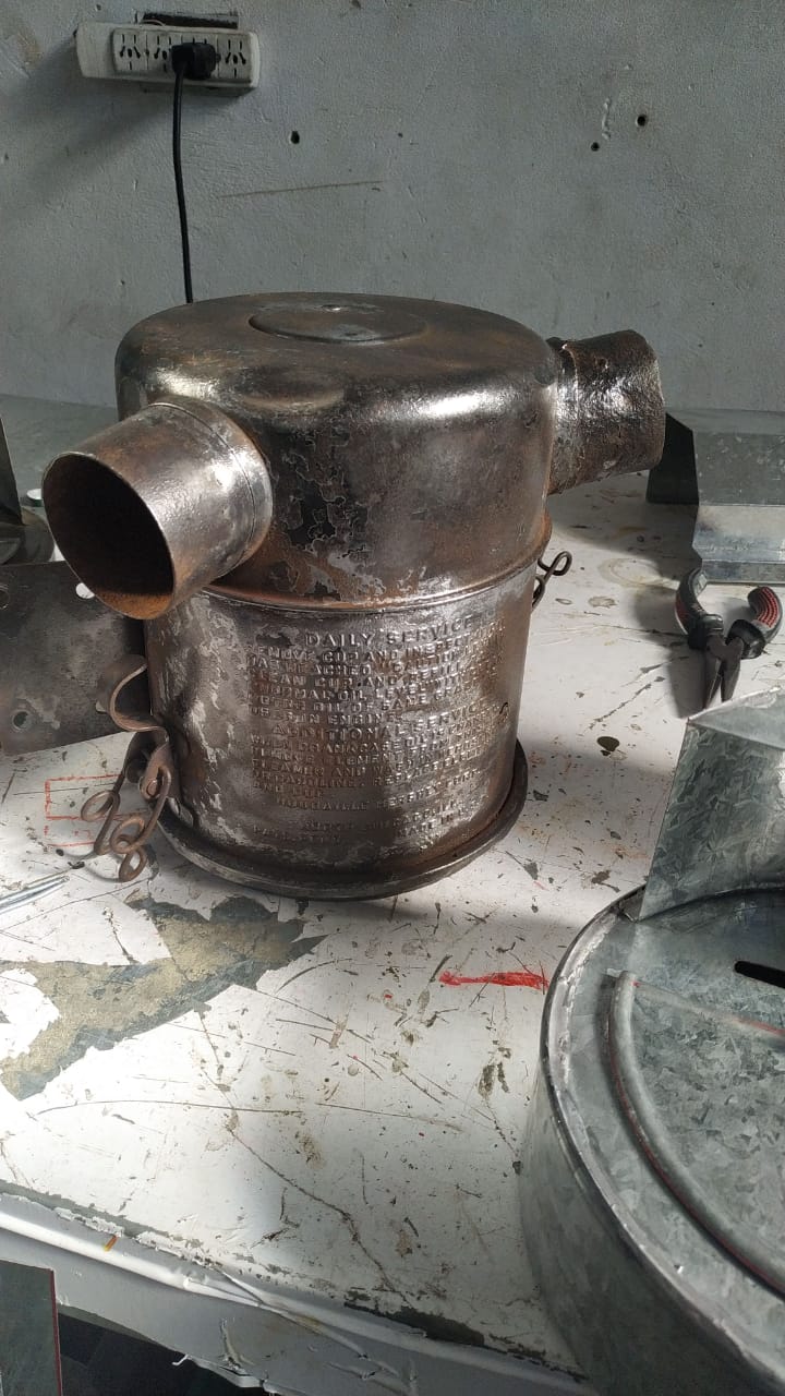

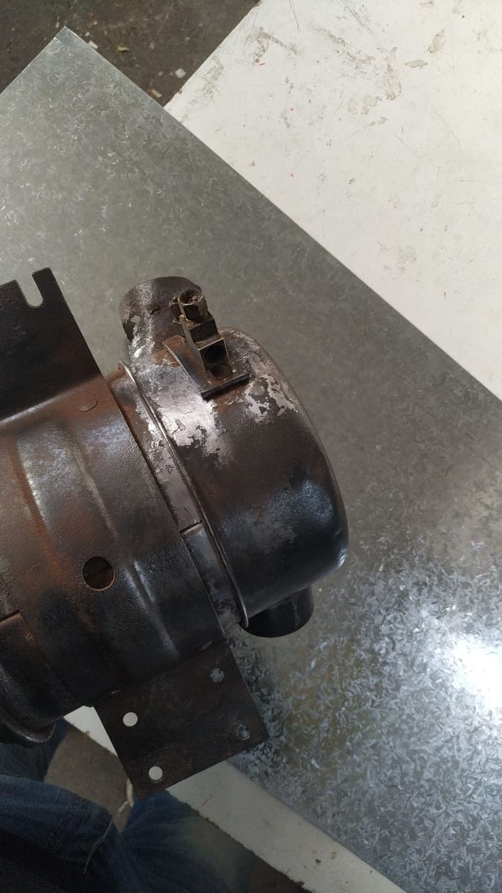

Notapor tito gpw 1943 » 27 May 2020, 13:43
Hola queria consultarles a cerca de este filtro no está modificado originalmente es asi.

Notapor Alfredo » 29 May 2020, 09:58
hola si no se nota modificaciones, es de Un M38 la segunda salida es para el Snorkel.

Notapor tito gpw 1943 » 22 Jun 2020, 17:12
Gracias Alfredo. Que bueno q es de un willys.
