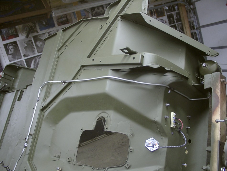

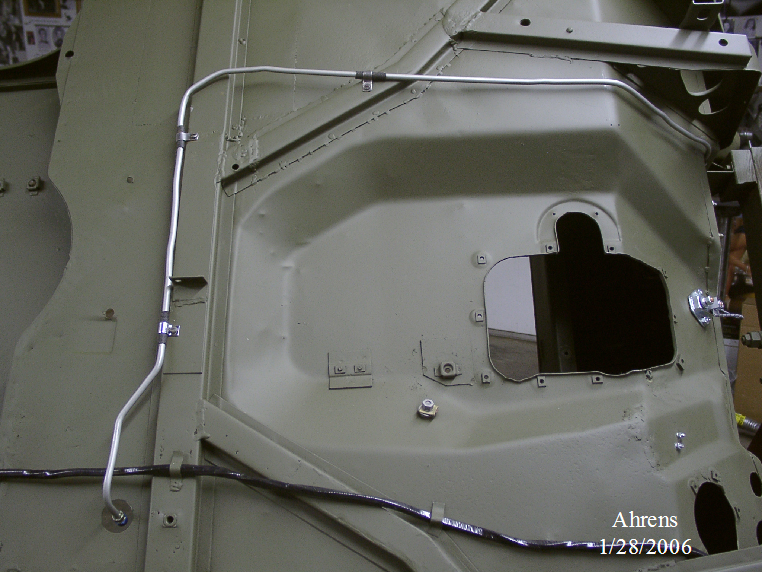

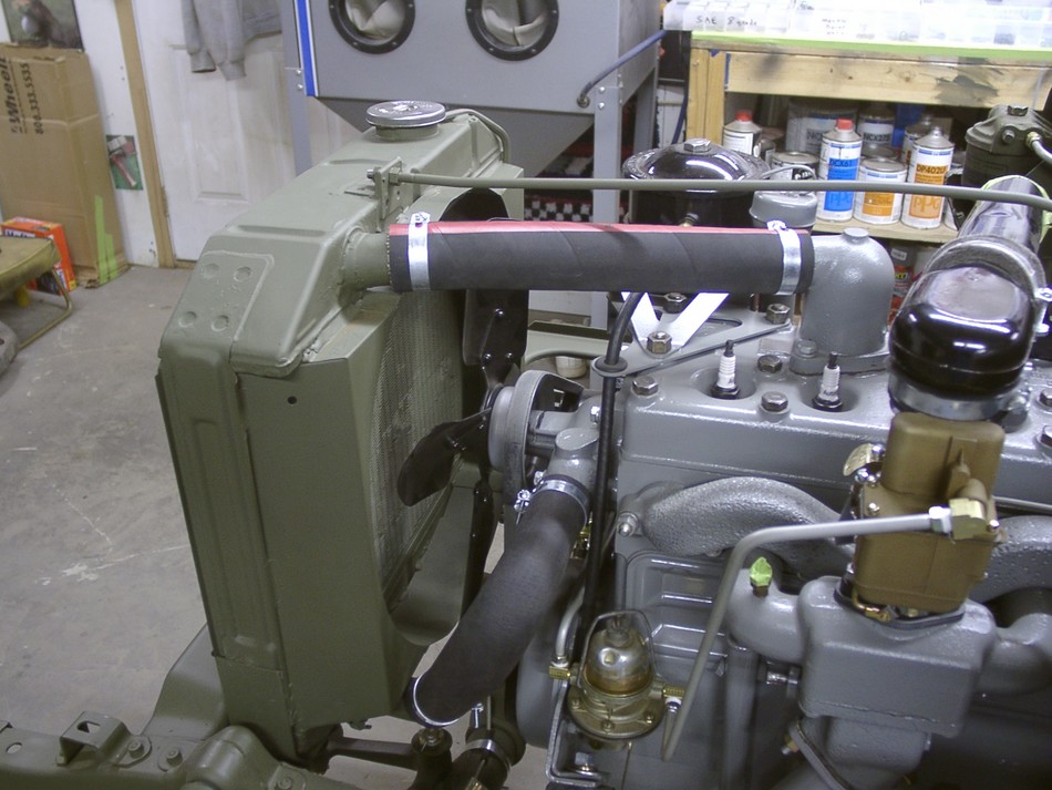

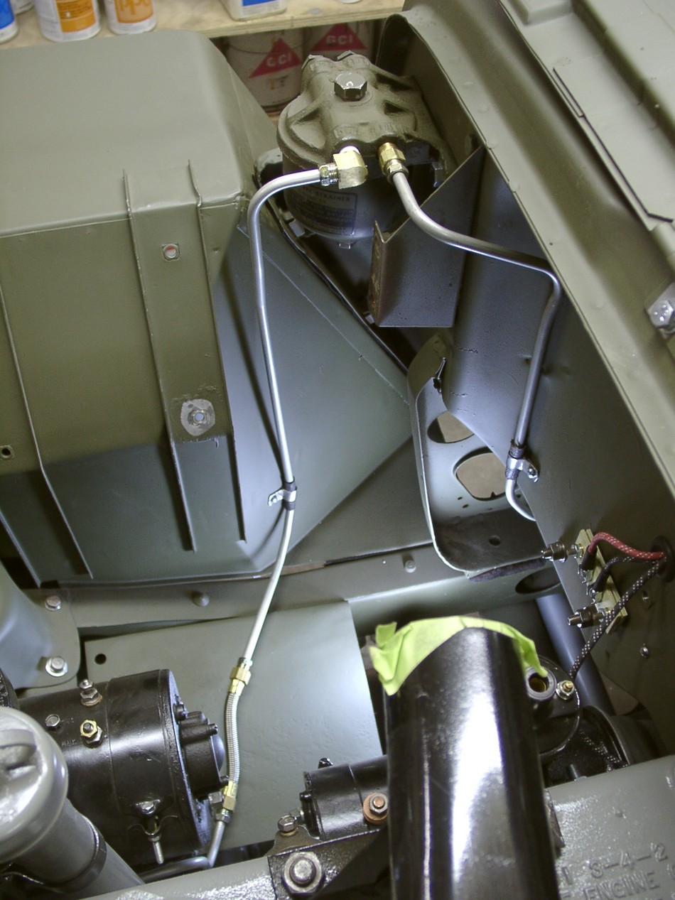

Notapor m606paz » 12 Nov 2010, 21:10
Bueno, aca tenemos otro dato importante donde podran observar el recorrido de la linea de combustible,desde el tanque de combustible al filtro y del filtro al carburador.
En esta pagina, el recorrido completo http://www.1944gpw.com/a-71-G503_WWII_1 ... uting.aspx
Agreguen y aclaren todo lo que crean conveniente!!
Notapor charlie s. » 13 Nov 2010, 23:01
Acordate que los últimos Jeeps no tenían ese recorrido, porque no tenían el filtro de nafta en el torpedo :D :D :D :D
Charlie
