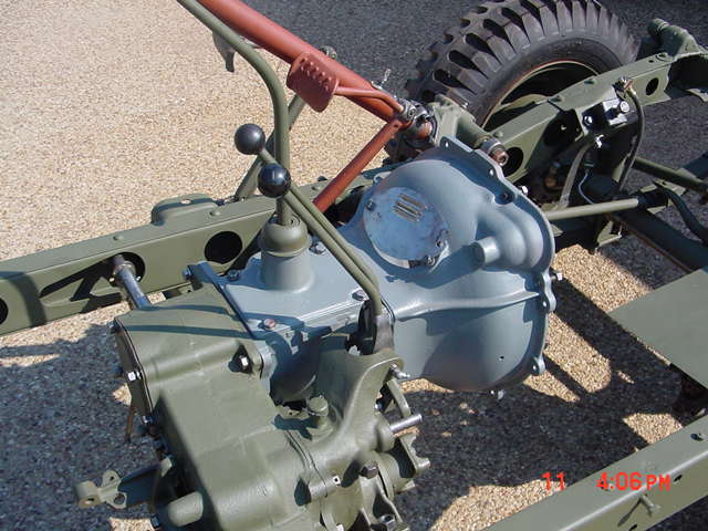

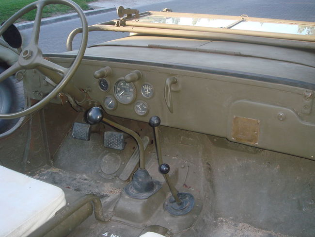

Sergio C. escribió:Mariano , me mataste no se si mi MB tiene la caja original , como la distinguis , sin verla ,
T-84
T-90
A simple vista, uno puede asumir si tiene instalada una t-90 en vez de una T-84 , por la tapa de transmision, que en la T-90 lleva un domo,que cubre la mayor altura de esta ultima.
