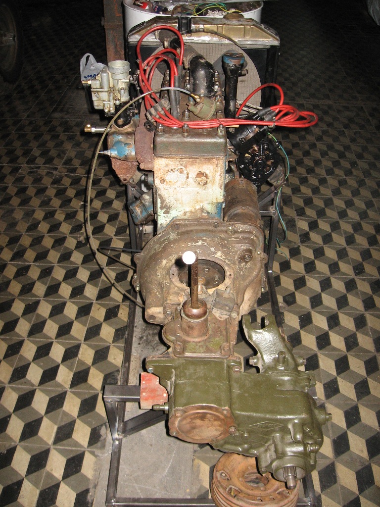

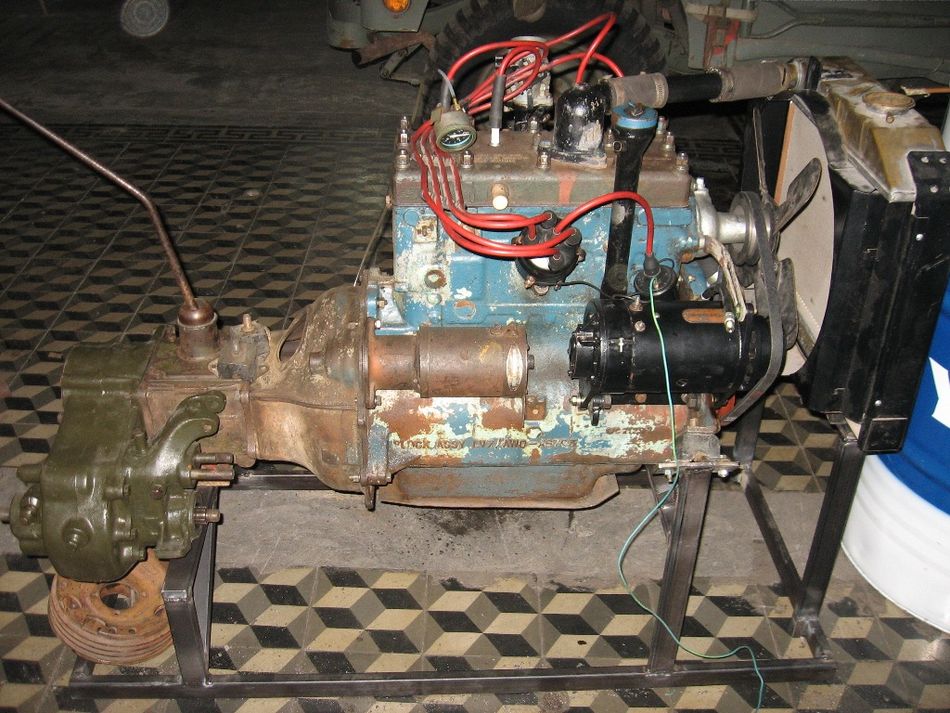

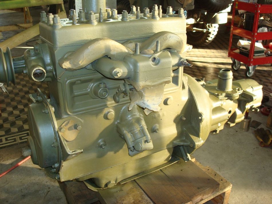

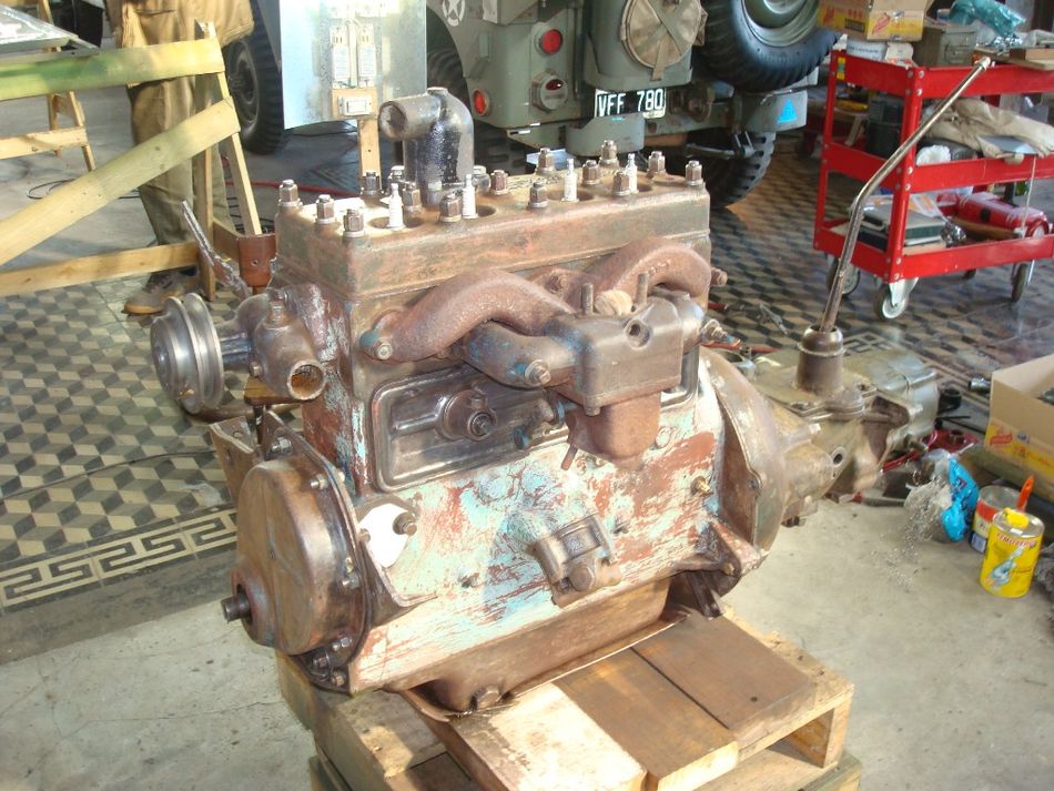

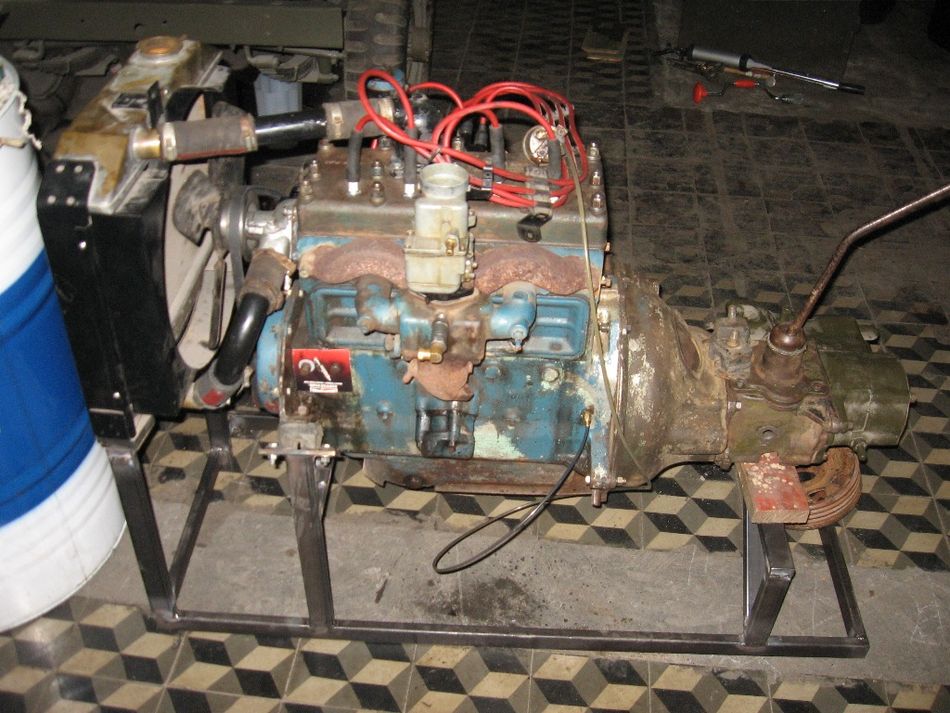

17-09-2011 escribió:Hoy fue un dia muy productivo.
Por un lado, Nicolas construyo un banco para montar todo el conjunto (motor,caja T84,caja de transferencia).
Yo por mi lado, monte la T84 y la Caja de transferencia y una vez sobre el banco , le conectamos el radiador.
Ahora venia la prueba de poner en marcha el motor y dejarlo un rato funcionando y ver como respondia.
Pusimos agua al radiador, conectamos la bateria y voilà!!
<embed src="http://www.youtube.com/v/WVoC7H17x20?version=3&amp;hl=es_MX&amp;rel=0" type="application/x-shockwave-flash" width="480" height="360" allowscriptaccess="always" allowfullscreen="true"></embed>
No tenia el escape ni silenciador conectados, pero logramos verificar que tiene buena presion de aceite,no calienta, responde muy bien y necesita algunos pequeños ajustes el carburador.
El arranque es instantaneo!!
Los pasos a seguir es desarmar todo y preparar las piezas para pintar y rearmar todo nuevamente.
Nuevamente gracias a todos ya que solo no lo podria hacer! :wink:

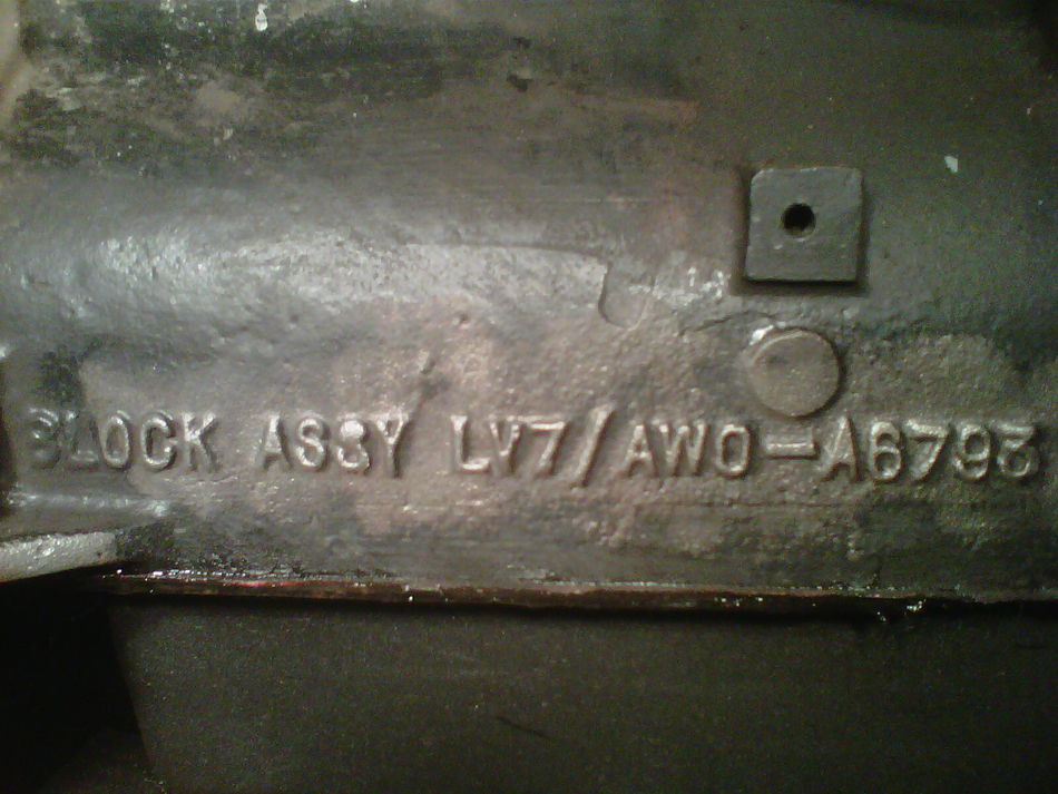

Notapor vladimirsinisi » 29 May 2012, 10:22

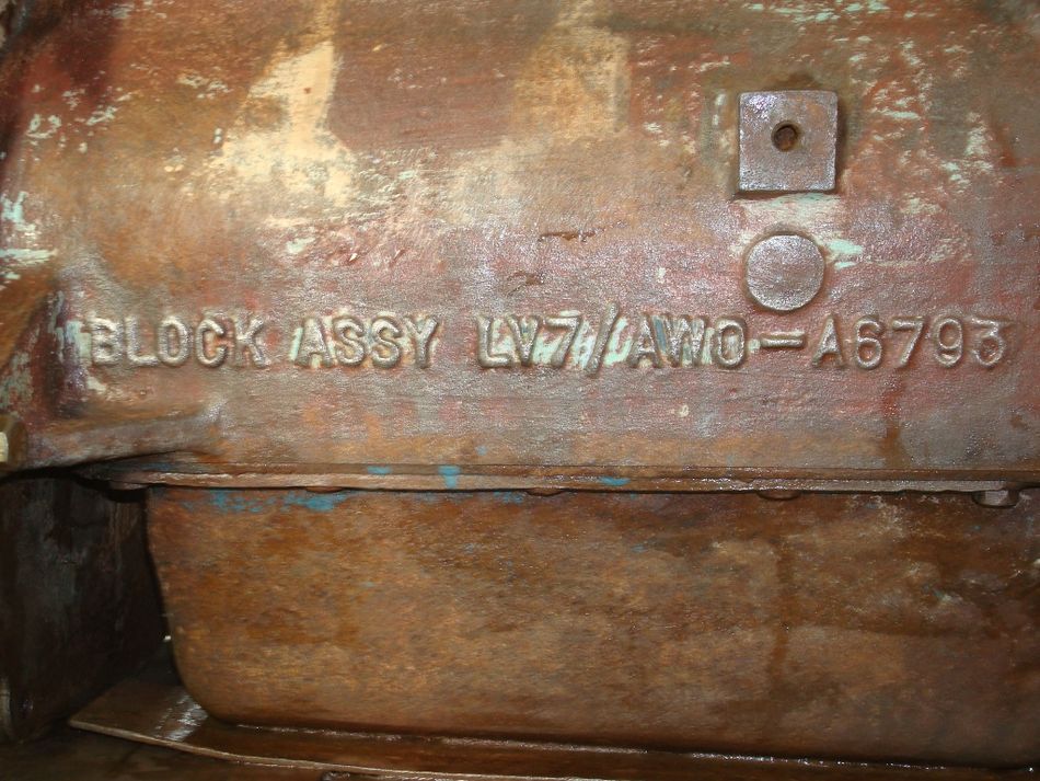

Hola Mariano,

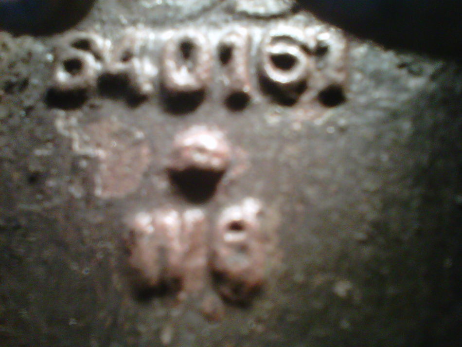

yo tengo el mismo Block con el numero LV7/AWO-A8793 (CREO QUE ES ESE TENGO UNA FOTO MUY MALA EN ESTA COMPU :oops: ) bueno cuestion que buscando encontre lo que significan las siglas seguidas del LV7/... pero la sigla AWO no esta, vos sabes lo que significa?
te dejo lo que encontre:
LV7 Subsection of parts for Non-standardised British ‘B’ Vehicles
LV7/AH Alvis Motors Ltd
LV7/MD Meadows (engines only)
LV7/AL Albion Motors Ltd
LV7/ML BMC
LV7/AN Austin Motors Ltd
LV7/ML Morris Commercial Ltd

FUENTE: http://www.hmvf.co.uk/pdf/EarlyArmyPartnos.pdf
Vladimir
Notapor vladimirsinisi » 29 May 2012, 10:38
Lo encontre American Willys Overland significa AWO :oops: puede ser que haya leido que pertenecia estos motores a los M-38?
Notapor m606paz » 29 May 2012, 10:42
Gracias Vladimir, de esa lista descubri que el Block es Ingles, y en G503 especulaban que AWO seria American Willys Overland... pero no esta en ese documento..
Asi que el tuyo es uno de esos tambien???
Hasta ahora encontre solo tres blocks de estos en Argentina , asi que con el tuyo seria el 4°...
Como corno llegaron aqui.... es una gran incognita... :roll: :cry:

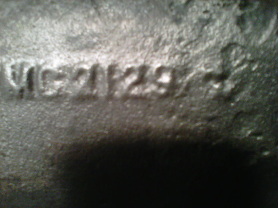

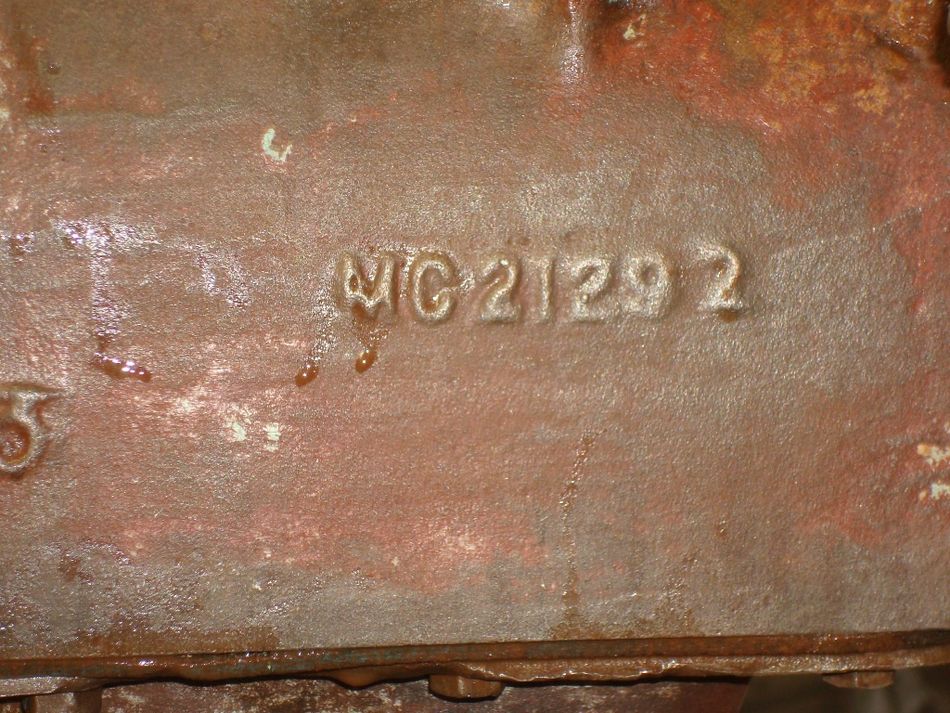

Notapor vladimirsinisi » 29 May 2012, 11:01
Si Mariano es como el tuyo, la verdad que no sabria decirte como llegaron aqui :shock:

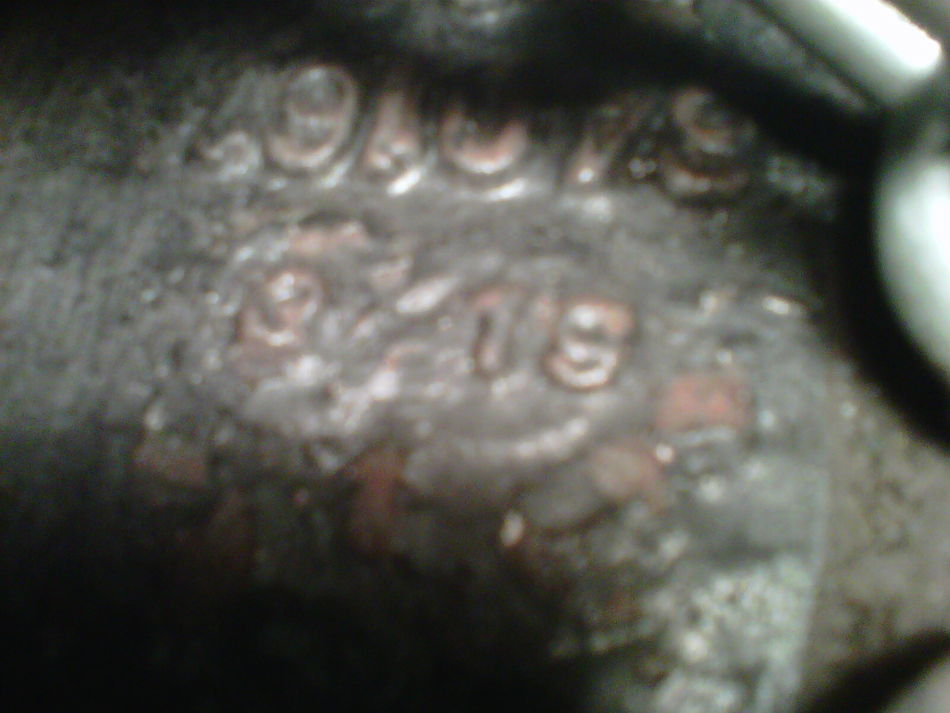

estas son las marcas que tiene mi motor:
tapa de cilindros
pareciera una fecha en la tapa de cilindros
las marcas son casi iguales al tuyo no?
Notapor m606paz » 29 May 2012, 16:52
Parece que si Vladimir ...

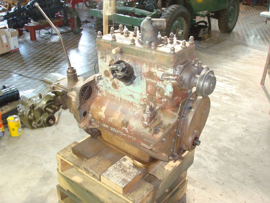

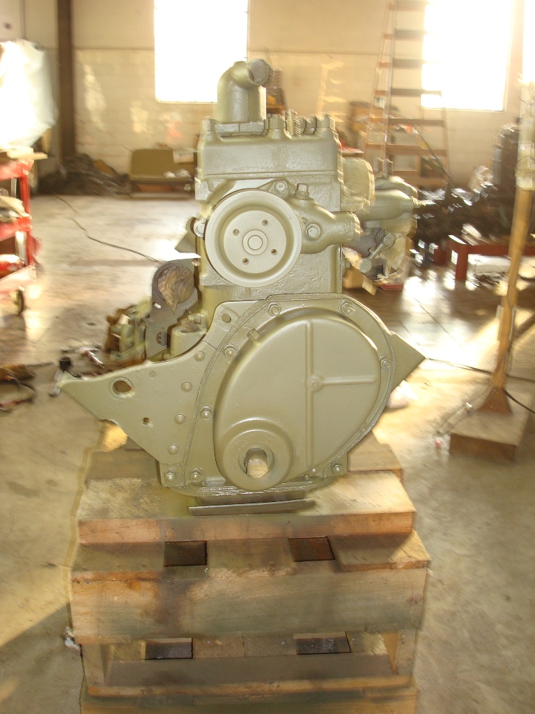

24-0-2011 escribió:Durante la semana el amigo Nicolás, retiro todos los accesorios montados en el motor, para limpiar el block y comenzar los trabajos de pintura.
La limpieza de block, con removedor y tinner dejo más limpias las inscripciones del Block
Como comente en otro post es un block raro y seria de origen ó para uso de parte de los ingleses. La letras LV significan Land Vehicle y el 7 es un numero destinado a los vehiculos a rueda,según la nomenclatura que usan para designar a los diferentes vehiculos militares que utilizan. http://www.g503.com/forums/viewtopic.php?f=4&t=10917
Tambien encontramos 4 perforaciones que alojarían remaches de alguna dataplate y otros numeros... :shock: :shock: :shock:
Luego de terminar la limpieza Nicolas comenzó con la Pintura!!
Esta foto esta dedicada a Vladimir!! :wink:
Otra tarea realizada fue la preparacion de la Bomba de Nafta por parte de Pascual, ya que hubo que cambiarle el brazo actuador!
Gracias Nicolas y Gracias Pascual!! :wink:

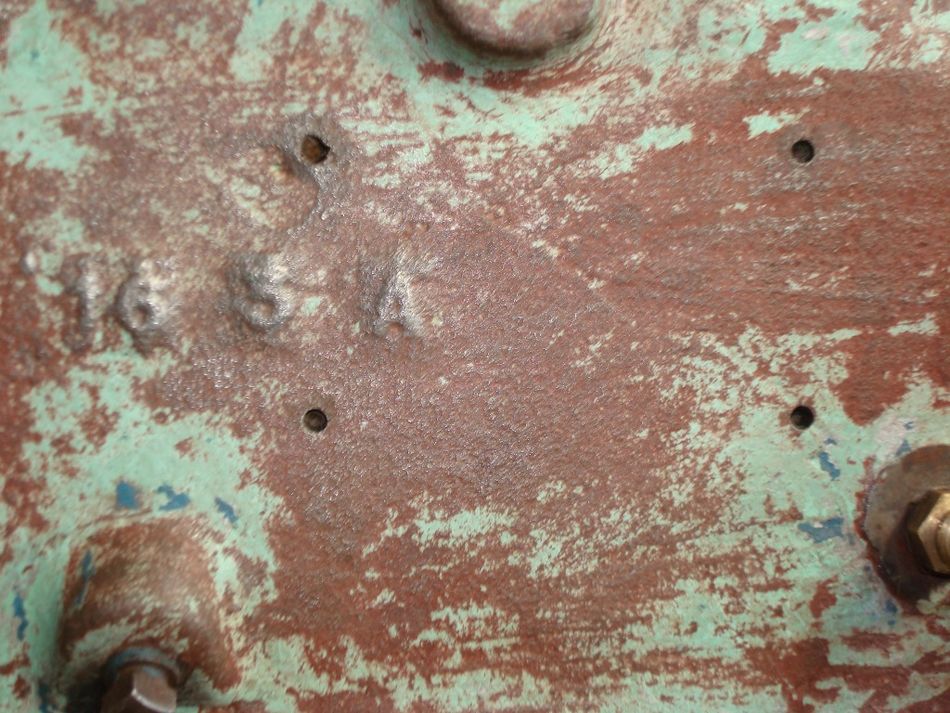

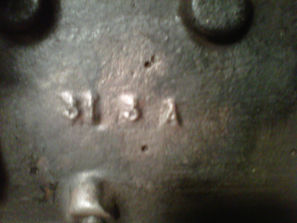

Varian los numeros que al final tienen una A y tenes tambien 4 agujeros que podrian ser para una Dataplate... :shock:
Notapor vladimirsinisi » 29 May 2012, 22:37
Esos numeros 16 3 A el tuyoi y 31 3 A el mio que sera? Una fecha?u
Notapor m606paz » 30 May 2012, 07:13
Buen dato!
Debe tener que ver con algun dato interno de la fabricacion del Block.
Si lo fabrico Willys , no deberia haber cambiado la forma de identificacion... hay que buscar en los Blocks Willys...
Si lo hizo otra fundidora?? :roll:

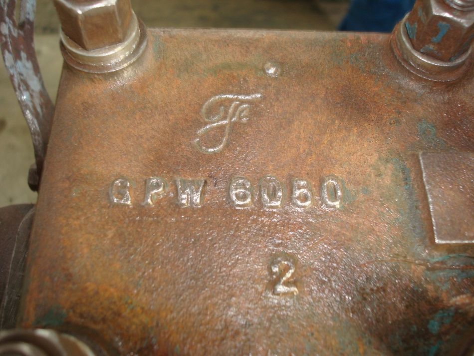

Notapor m606paz » 30 May 2012, 10:51
Vi ese tema esta mañana y efectivamente podria ser algún tipo de dataplate de motor estacionario/industrial .
ó como tiene el motor del GPW de Christian (subi la foto en algún post) que tiene una dataplate de la firma que lo reconstruyo en alemania despues de la guerra.

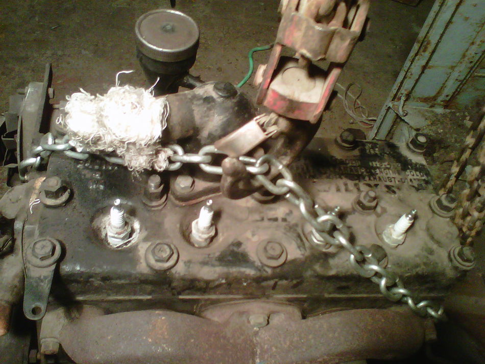

Notapor vladimirsinisi » 17 Dic 2013, 13:28
Mariano sabes la medida de la cadena, ancho y largo del eslabón, el manual dice 1/2" y 1"
m606paz escribió:Por suerte, hace unos años y por consejo de Charlie, compre una cadena nacional, asi que el sabado proximo veremos como queda.
[/quote]
