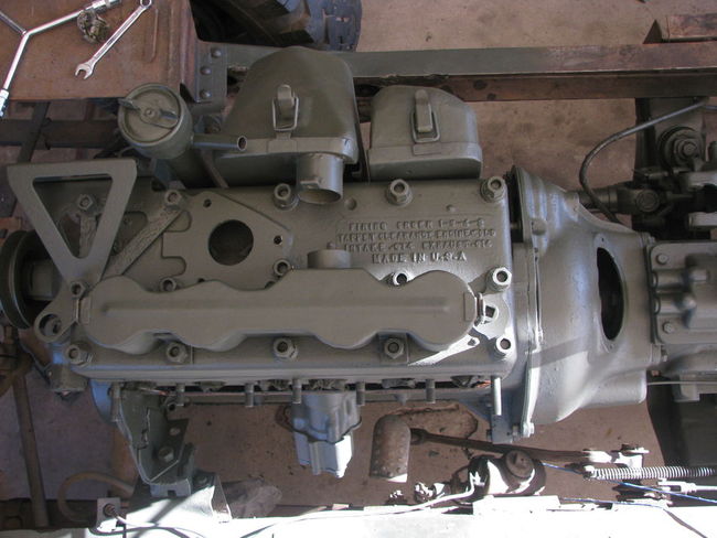

Notapor martinelterrible » 24 Jul 2012, 19:54
son tres carcasas de metal,una para las bujias,otra para el distribuidor,y otra para la bobina,a modo de jaula de faraday,para eliminar los espurios

muy interesante nunca lo habia visto :shock:

Que bueno está el kit !!! lo tenía visto en algún libro , pero no sabía que alguien lo tenia por estos pagos , entre el cobertor del distribuidor y el de las bujias que lleva ? una manguera ? o un tubo ? La tapa de cilindors es Ford ? nunca vi esa estampa "Made in usa" debajo de la indicación de luz de valvulas

aparentemente no va nada,supongo que la radiacion sera minima con tanta masa cerca....
la tapa la compre en eeuu,segun el vendedor era de slat
