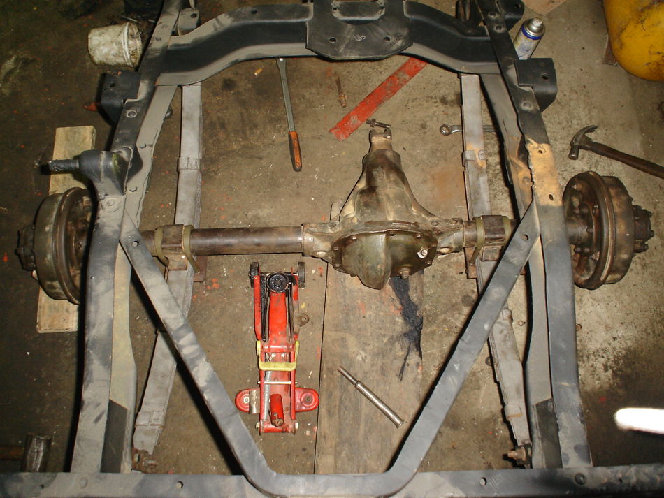

MB43 escribió:
vladimirsinisi escribió:Hola Daniel,
la mensula que te referis es la que subiste en la foto no? y los pernos son los que estan en la mensula? viene todo en una misma parte no?
Por eso subo fotos de todo jaja
GRACIAS MUCHACHOS!!
vladimir
...... las mensulas que te digo son esas dos laterales que tenes entre el sop de amortiguador y el travesaño de apoyo de la ametralladora .
Que OJO Dany!!! :shock: :shock:
Parece ser un apoyo extra para la carroceria.....
Tendria montada una barra antihuelco?? :roll:
SOPORTE
Notapor Alfredo » 28 Oct 2011, 15:17
HOLA MARIANO ESOS SOPORTE SI NO ME EQUIVOCO SON PARA EL PEDESTAL M31 LOS CUALES SE SOLDABAN SOLO EN LOS JEEP EN LOS QUE SE EQUIPABAN.
Y SERVIA PARA ATORNILLAR LOS TENSORES DEL PEDESTAL.-
SALUDOS
Alfredo

Notapor m606paz » 28 Oct 2011, 15:27

Notapor vladimirsinisi » 28 Oct 2011, 15:50
:shock:
GRACIAS!!
Ahora donde consigo el pedestal y la .50?
De a poco va apareciendo la historia del jeep que bueno que haya gente que sabe. Tanto en este foro!

Notapor m606paz » 28 Oct 2011, 16:06
Del soporte M31C hay planos...
y la .50 http://foro.aacvm.com.ar/viewtopic.php?t=1297
Notapor m606paz » 28 Oct 2011, 17:48
Con respecto a los soportes del chasis, no se instalaban en fabrica sino en el lugar ó deposito donde ya estuviese asignado el jeep. http://www.g503.com/forums/viewtopic.php?p=627257
Notapor vladimirsinisi » 12 Nov 2011, 20:07
subo la foto donde se ven los agujeros en la carroceria
[img][img]http://www.surfacezero.com/g503/data/2712/medium/DSC022742.JPG[/img]
Notapor m606paz » 15 Nov 2011, 20:30
Que bueno Vladimir!! :shock:
En que momento le habran sacado la columna??? No la tendrá en el que te lo vendio?? :roll:
Notapor vladimirsinisi » 15 Nov 2011, 23:07
mmm no creo que la tenga, va que se yo cada dia me sorprende, tengo pendiente ir a ver el generador me dice que apenas se ve en el galpon que lo tiene todo tapado pero no importa algo se tiene que ver le dije :wink: . Con respecto a la columna no creo que este por que los agujeros del frente los tuve que destapar con un destornillador de la mugre que tenia, ojala la tenga :D
Me entra la duda si estuvo en combate o no con este detalle del pedestal :roll:
Bueno te mando un abrazo
Vladimir
