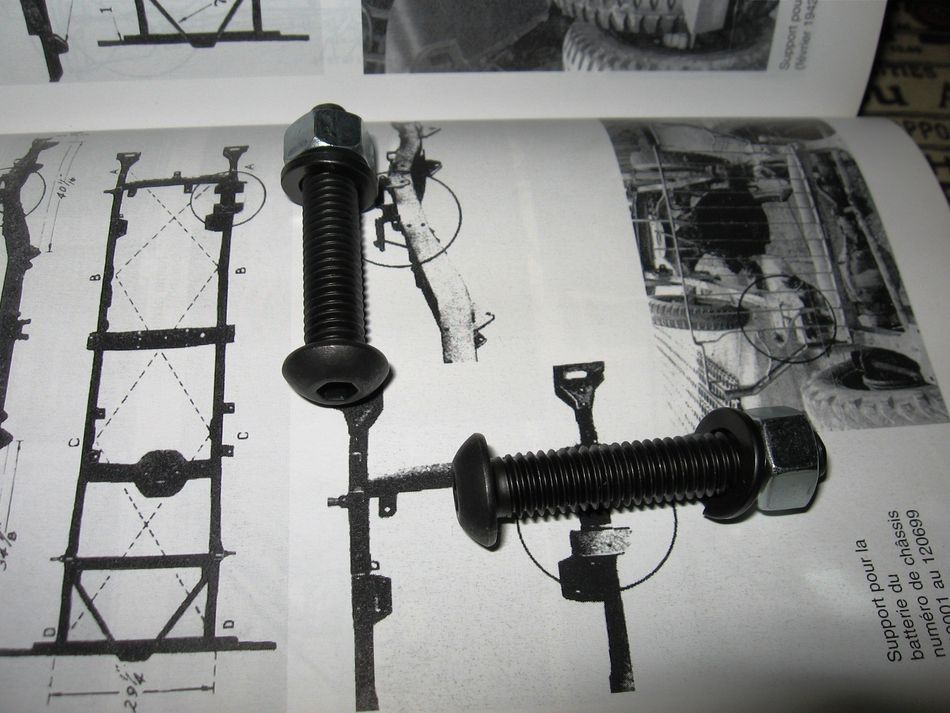

m606paz escribió:Hoy pase por la Bulonera y me traje 2 bulones allen cabeza boton 3/8 para "remachar" el Bumper Gusset
Lamentablemente la falta de ingreso de importaciones no me permitio elegir un largo más adecuado, era lo que tenian ... :cry: ´, calculo que con 3/4 de pulgada hubiesen cumplido la funcion.
Gracias MB43 Dany, que me paso la medida!! :wink:

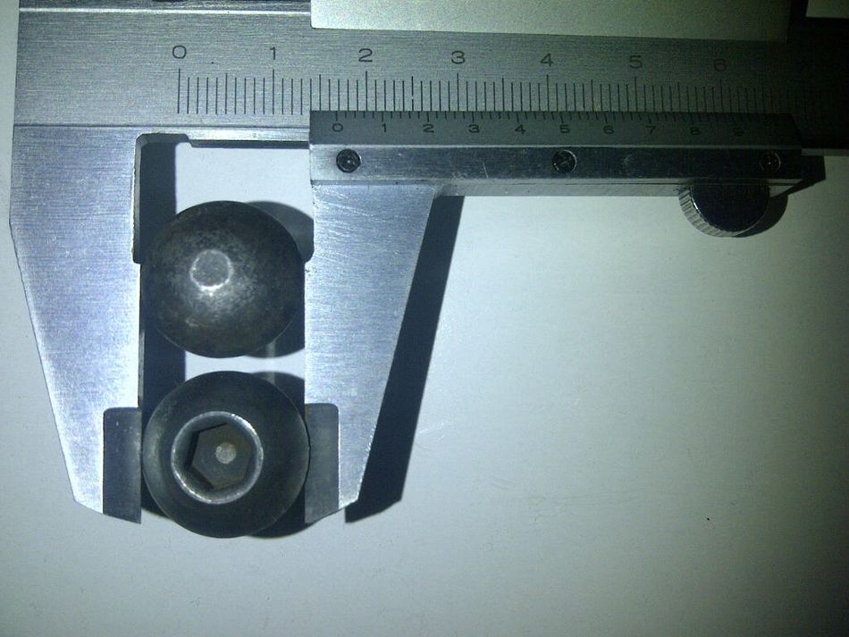

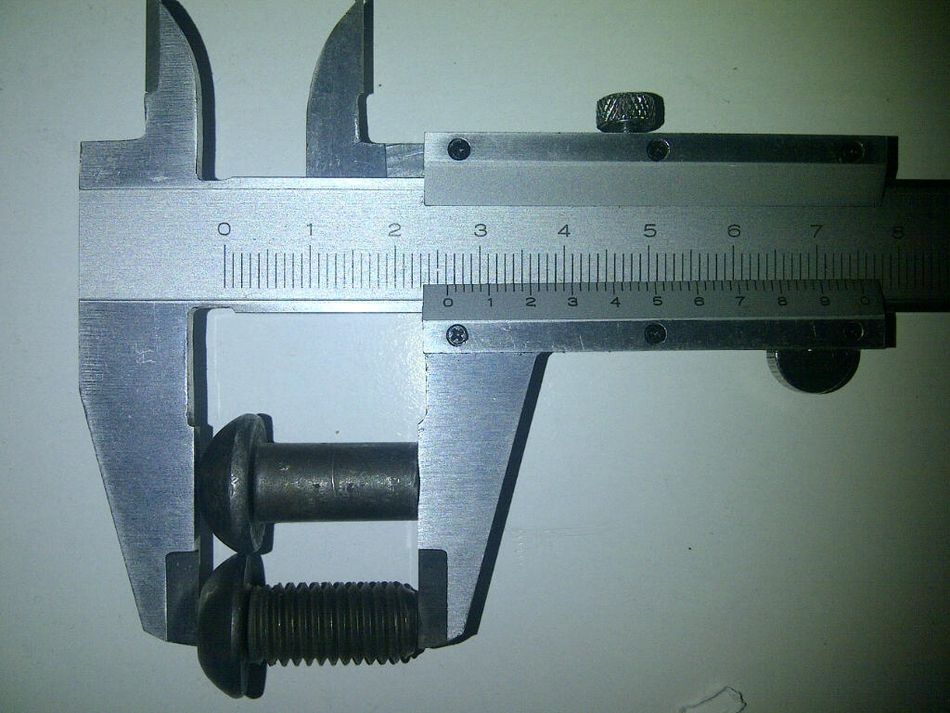

Hola Mariano,
dejo fotos con el calibre asi se ve la medida para otro que ande buscando estos bulones.
Yo me traje de US los Rivets, fui con ese a la bulonera (previo verificar en el chasis que sean los mismos :wink: )
Aca se ve el largo 2.62
aca se ve el ancho de la cabeza 1.67
aca se ve que hay una diferencia en el ancho de la cabeza de 1mm aprox.
Espero sean útiles las fotos :roll:
Excelente Informe!!
Gracias Vladimir!! :wink:

He estado buscando este tipo de bulones (que estoy seguro existen) y se usaban por ejemplo para fijar los soportes de las columnas de dirección o bien en temas de seguridad (donde hay que evitar que sean removidos)
Como falta mucho para poder llegar a meterle mano, sigo buscando y si los encuentro podemos considerarlos en las restauraciones.
Como ven, con el torque adecuado se cortan ambas cabezas hexagonales y quedan solo los domos imitando remaches
Saludos cordiales

para que te complicas la vida ??? porque no compras los bulones de cabeza Allen ?
Son del tama#o y quedan perfectos !!

Hola Eduardo! la verdad es que no comviene por lo menos para mi comprar estos rivet en USA ya que el valor no se justifica traen solamente 8, y ademas el tornillo queda execelente! yo igual el tornillo aca no lo consegui :? . voy a tener que hablar con Mariano o conseguirlos cuando vaya a bahia blanca! la medida del tornillo es 3/8 por 7/16, si es mas largo no importa se corta! cabeza boton y allen, abrazo!

Notapor martinelterrible » 09 Abr 2012, 19:27
quizas convenga despues de apretarlos darles un punto de soldadura en la cabeza,para que no se afloje,en especial a los americanos que son de cabeza fusible,por lo que seguro quedan menos torqueado de lo debido (la cabeza hexagonal,tiene las dimensiones correctas para ajustar un bulon segun su diametro;al ser fusible esa seccion es menor)...

Falto el ancho del paso del tornillo Piyu paso que era de 11mm la replica que traje es de 9.5mm y el del bulon cabeza alen es de 9.9mm
