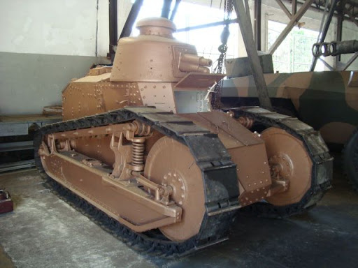

Mariano sugeriu um post com fotos de viaturas brasileiras e assim e com a devida autorização do CVMARJ, posto aqui para vosso conhecimento, fotos do CVMARJ (Clube de Veiculos Militares Antigos do Rio De Janeiro) que é uma das mais importantes e reconhecidas entidades de preservação histórico-militar do Brasil:

Muy buenas fotografias , te animas a contar que vehiculo es cada uno algunos no los conocemos aqui en Argentina. Saludos
MB43
Notapor ecn1960 » 18 Ene 2011, 23:10
Interesantes fotos, tanque Renaullt?. Veo que los Brasileros hicieron con la Estanciera o Fazendeira, lo que aqui hizo la Marina con las Dodge 200 y las Chevrolet, no?.
