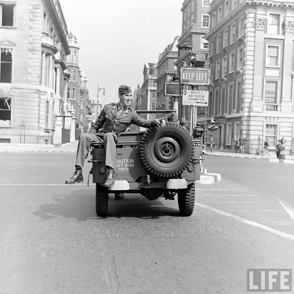

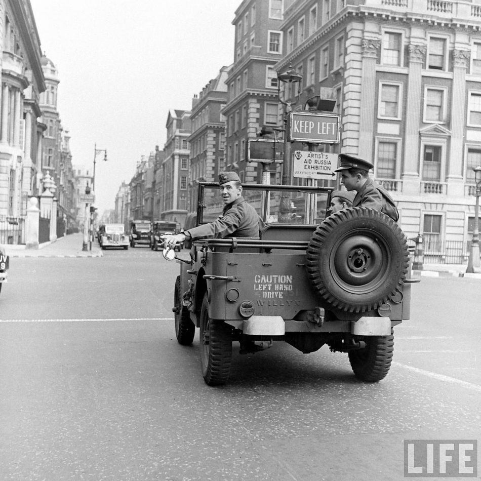

Interesante posicion donde pintaron la frase,no?
Más fotos en http://images.google.com/hosted/life/f? ... f4fb4770f7
Notapor charlie s. » 10 Dic 2010, 17:28
muy interesantes las 3 fotos. Pareciera que este Jeep hubiera sido pintado a propósito para cumplir una misión de educación vial a las tropas americanas en territorio inglés. Se vé que la leyenda ha sido pintada en blanco directamente arriba de los números azules de registro. Lo que me llama la atención es el farol trasero derecho. Me parece a mí ó han colocado en ese lugar otro similar al del lado izquierdo? No se vé muy bien.
Interesante cómo han pintado los Bumperettes de blanco y sobre todo la posición en que usan el espejo
El Jeep es un Early Slat Grill

Las fotos las posteo benleroy del foro G503 , pero cotadas. Yo las busque en el album de fotos de LIFE y aqui estan! :wink:
A mi me parece que el farol derecho es el estandar stop y psicion blakcout..
Es cierto, el numero de registro parece ser 2##451 ,no te parece??
Esta lejos el tuyo?? :roll:

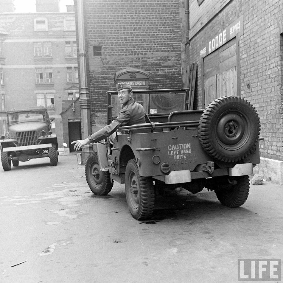

Como se sabe que es un Slat grill viendolo de atras?? :shock:
Notapor m606paz » 10 Dic 2010, 22:58
Le voy a dejar la respuesta a Charlie, pero estos vehiculos han tenido tantos cambios, que mirandolos de donde los mires, te dan certezas que te indican los que es.
En este tema http://www.foro.aacvm.com.ar/viewtopic.php?t=43& podes ver las modificaciones que hubo en las carrocerias, para ir tirandote pistas!! :wink:
Notapor ecn1960 » 11 Dic 2010, 19:06
Como esta lloviendo en La Plata, me puse a "estudiar" y descubri que los Slat no traian bidon ni conector para las luces del trailer y tampoco los cancamos (bulones con ojal) en el gancho pinzote, para enganchar las cadenas del trailes.
Debe ser por eso, no?. O hay mas detalles? :D
Notapor m606paz » 11 Dic 2010, 21:21
Ya que Charlie se hace la rabona en contestar, lo mas visible es el sump del tanque de combustible.
El sump es la parte de la carroceria donde calza el tanque.
En esta foto , justo abajo del hacha, se ve el borde de ese "cajon" y es recto en vez de redondeado . Leer http://www.foro.aacvm.com.ar/viewtopic.php?t=1314&
Por ese detallle del sump, más el estampado willys en la parte trasera, es casi seguro que sea un slat y tal vez sin guantera,como el de Macario, :wink:
