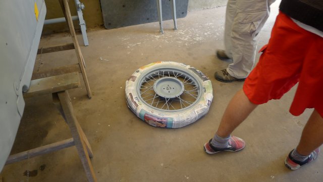

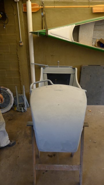

intentando llegar a autoclasica!!!....motor y caja revisada,por Felipe y Patricio;y si bien Daniel Eczeiza se encargaría de la chapa,lo que es un lujo,decidimos hacerlo con Carlos Sainz,este fin de semana,porque se nos.....viennnneee la nooocchheee!!!!...asi que en un finde vertiginoso,como en la semana arene todo,impresionamos,masillamos,y una mano de ral 7021,a todo....10% yo,90% Carlos...aguante BENAVIDEN MOTOREN WERKE!!!!!!!!
interesante es que se ven restos del ral 1002,que es el color base de todo equipo alemán....cuando la pinte la primera vez,aun quedaban restos del ral 7021 sobre el 1002...
ahora la estamos pintando,como corresponde a la época de la moto,1939,de ral 7021,que es un gris oscuro,que los modelistas conocen como Panzergrey
las cubiertas,que son muy antiguas,y el dibujo esta bien,y es especifico de esa época,no nos animamos a desarmarlas,para pintralas,por temor a que se rompa el talon..

Que buen laburo, Felicitaciones!
Quede hecho pelota por pintar 6 llantas, lo que debe ser pintar tanta cantidad de piecitas! :shock:
Sin duda , debemos rebautizarlo a Charly ... Que les parece Locomotora Sainz? :roll: :D
