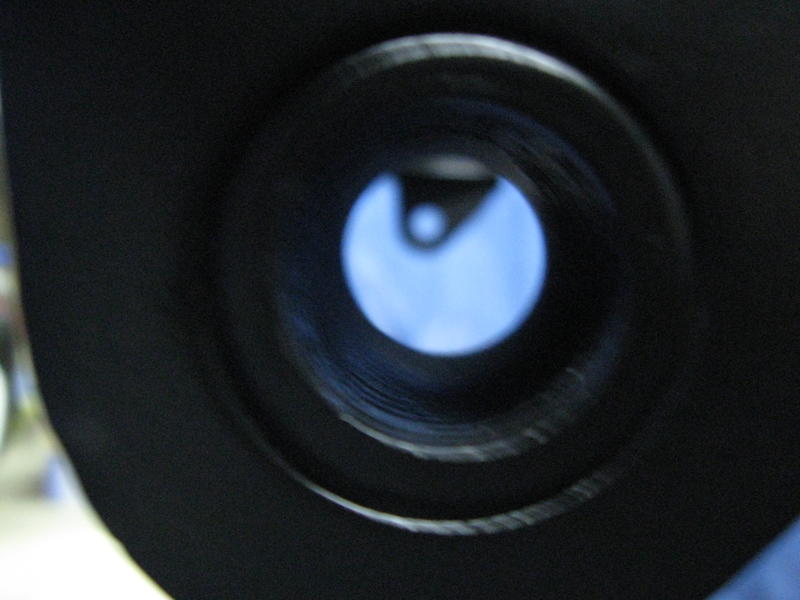

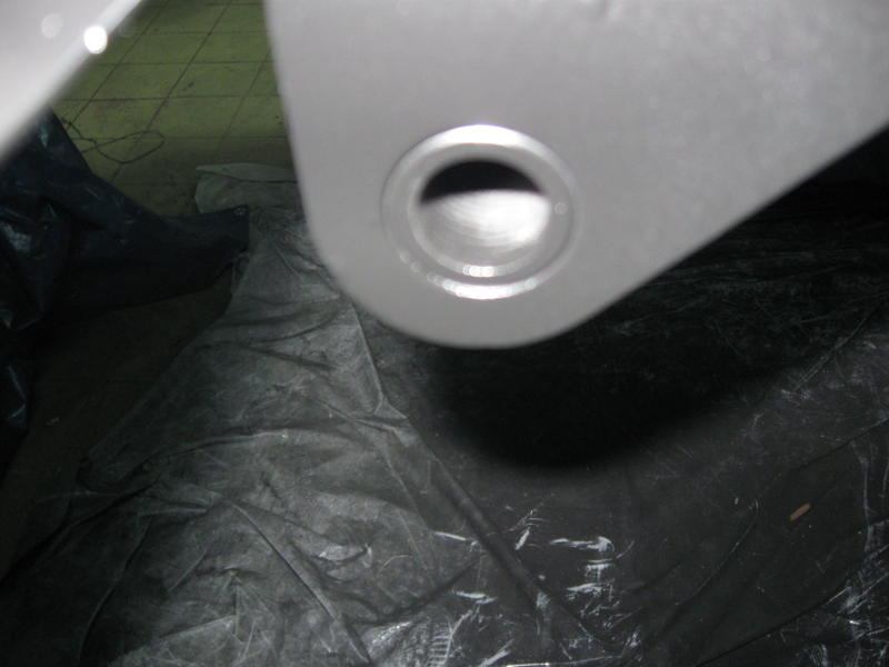

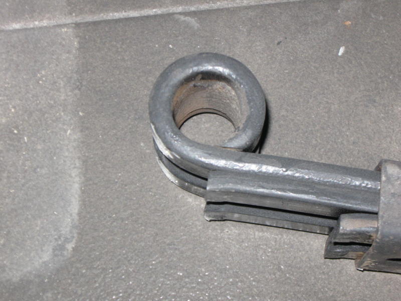

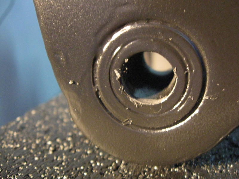

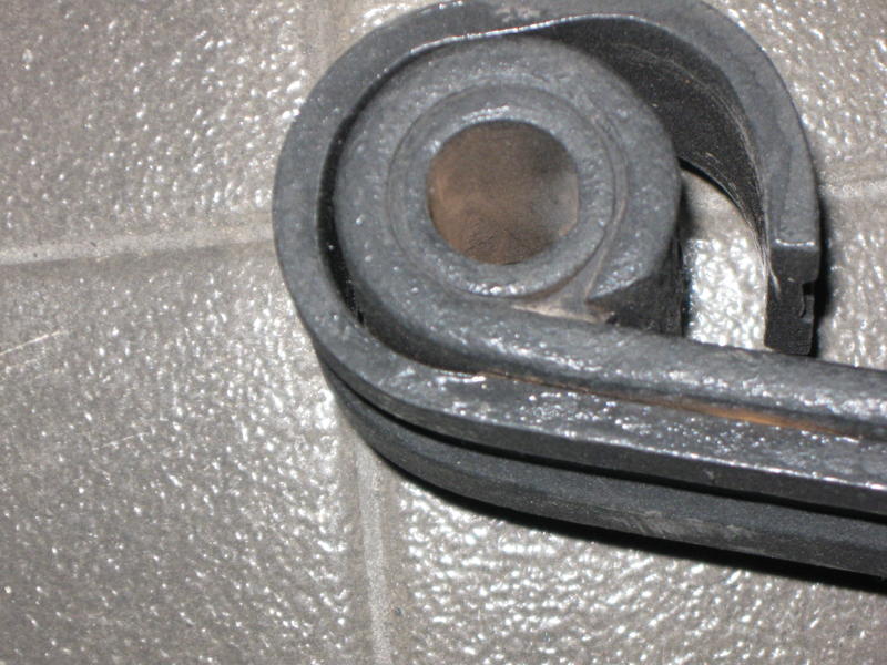

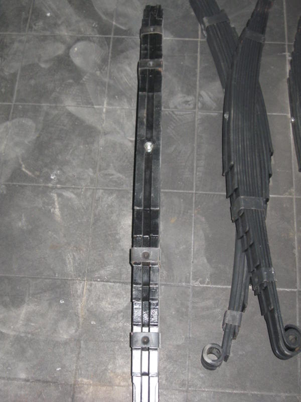

Estimados,
Habiendo ya casi terminado los trabajos sobre el chasis y entrando en la etapa final con los elásticos para poder iniciar el montaje de algunos componentes que ya están listos, surge una duda que hemos comenzado a debatir sobre los bujes Silent Block mi M606 tiene colocado en la suspensión delantera.
Revisando el manual de partes del CJ3B, estos bujes y sus respectivas fijaciones aparecen como opínales y se los puede apreciar en la página 140 (Figura 80) y su descripción en la pagina 145 con un PN 916646.
Los soportes de los gemelos en el tren trasero presentan la configuración correcta para la utilización de estos, pero las fijaciones delanteras y el ojo del elástico tienen incorporado los bujes donde “trabajan” los bulones que tiene sus respectivos alemites de lubricación y mantiene las dos planchuelas laterales al ojo del elástico y soporte del chasis….
El chasis, tiene los mismos números del body, lo que hace suponer que no fue cambiado de otro vehiculo …alguien vio algo similar?
Mariano gentilmente subirá fotos pues debido a “inconvenientes técnicos “ aquí en el sur me fue imposible contar con el sistema de Internet.
Saludos cordiales y gracias anticipadamente por vuestras opiniones
Gracias Mariano por la ayuda con este tema y las fotos!!!
Notapor m606paz » 03 May 2010, 14:49
Listo eduardo!! Edita tu post y describi cada foto!!
