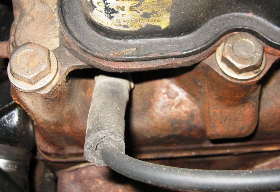

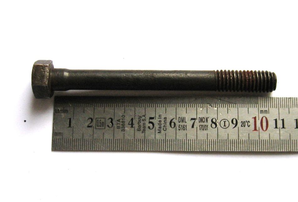

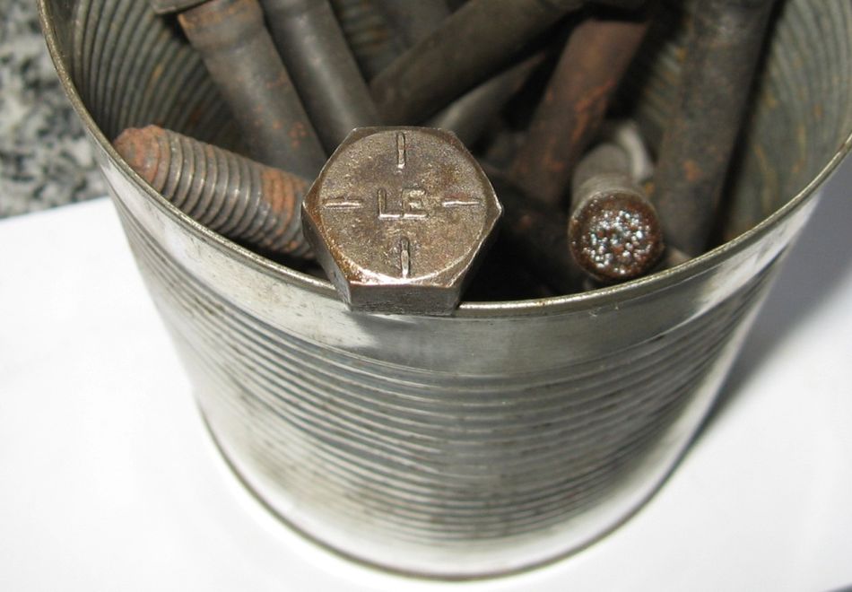

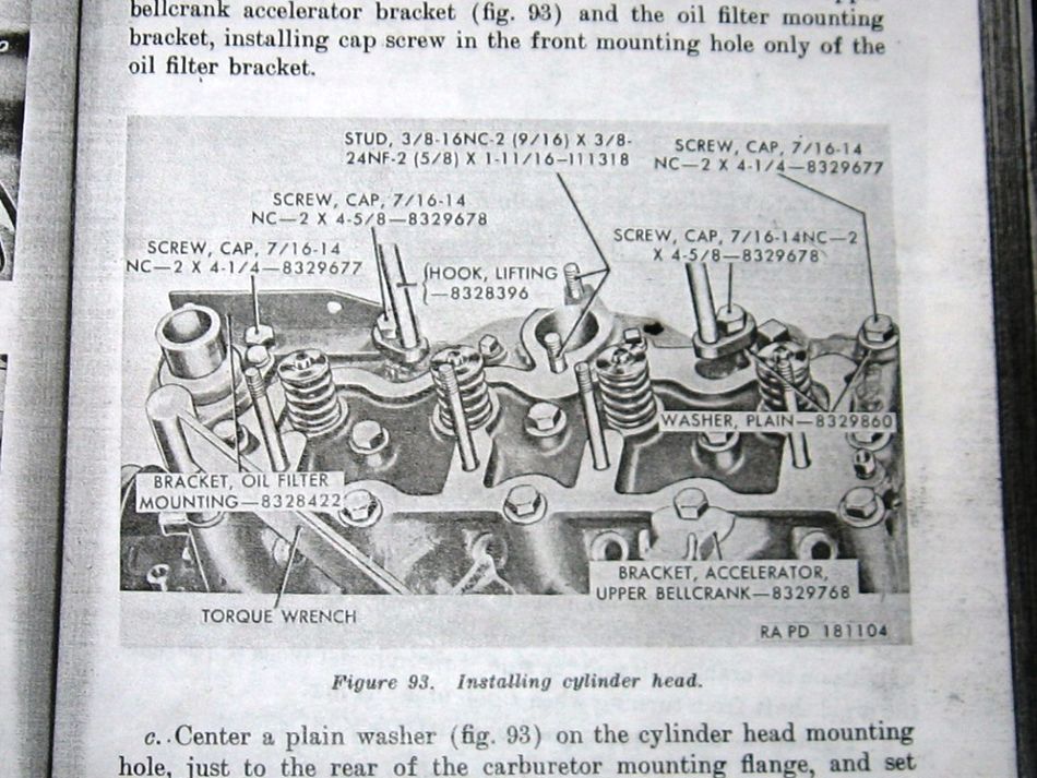

Lo prometido
Esta es la pagina del Manual de M38A1 donde se describe las medidas de los bulones originales
Este es el Bulon que tenia en la tapa de cilindros
Y estos son los que compre el año pasado en la Bulonera
Varia el tamaño de la cabeza, es más grande que el original.
