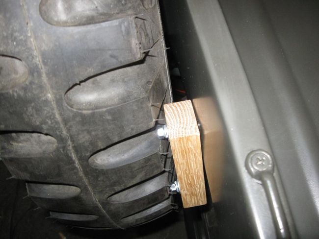

Ayer montamos la cubierta en el soporte para poder evaluar las modificaciones al taco anti vibración y su correcta posición.
Las dimensiones disponibles que fueron gentilmente compartidas por Mariano y Federico contemplan el uso de cubiertas 700 – 15 o 600 – 16, como el M606 está con 650 – 16 (creo que 8 telas, la verdad que no lo recuerdo y no verifique) es de suponer que deberíamos estar entre las dos medidas de la info compartida.
Así queda la rueda montada vista de atrás… sobresale bastante, diría que justo hasta la línea de los bumperettes… es correcto?
El cartón que se aprecia en la foto (centro de la llanta) fue solo puesto para no generar más daños colaterales durante el montaje (rajones por todos lados!!) y aquí me pregunto si llevaría algún “elemento” para evitar el contacto “metal – metal” entre la llanta y el soporte?
Montada la rueda, se aprecia esta diferencia contra el body
Podríamos asumir algo así como 3/4” - 7/8", unos 20 - 22 mm entre la cara interior de la cubierta y el body, como plantea Mariano tendremos que preparar y hacer un poco de prueba y error para encontrar la medida justa que no fuerce el soporte y que tenga el contacto justo para evitar la vibración
A simple vista el “taquito de nogal” necesita tener por lo menos un 25% menos
Amigos, ahora 5 días para pensar hasta el próximo fin de semana.
Un abrazo y gracias a todos por la información compartida.

Los agujeros donde montaste el taco de madera, son los originales del body?
En esta foto de un CJ3B early original parece que apoya en la mitad del talon ... :roll:

No Mariano, no tengo agujeros en el body, los debo ubicar con las medidas que tu y Federico me compartieron.... el taco esta solo "colocado" entre cubierta y body para poderles representar la diferencia en medidas.
Debo reconocer que tengo cierto "miedo" de perforar pues debo determinar el lugar justo para el taco.

Gracias Mariano, tengo tambien el diagrama que gentilmente compartiste (al inicio de este) y que tambien "colgo" Federico, el cual es una imagen invertida pues esta planteado de "derecha a Izquierda". Se puede medir de este diagrama, lo cual es un poco mas complicado por estar el soporte montado... el unico miedo es que es un viaje sin retorno, agujero que hago debe ser justo para que apoye el talon en la madera ... :shock:
Tranquilo pues tenemos tiempo, tu tienes algo colocado entre llanta y soporte o apoya sobre la pintuira?
Un fuerte abrazo y gracias como siempre

Notapor m606paz » 27 Jul 2015, 12:03
Hola eduardo!
Ok a tu comentario.
Yo la rueda de auxilio la pase al porton trasero.
El talon del neumatico, es el que apoya en el taco. No la llanta.
El sabado tendre tres M606 para comparar medidas por si alguno la tuviese mal.
