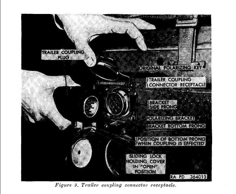

Esta es una ilustracion del manual de M38
El enchufe tambien lleva una tapa rebatible con una traba y esta queda abierta 180°.
Si dejamos el pivoteo de la tapa vertical, la tapa del enchufe quedara bien emplazada cuando quede sobre el lado derecho ó quedará mejor si lo instalas como la ilustracion?? :roll:

Luego de haber recibido el receptacle y el macho del tráiler que le compre a Alejandro lo probé en el M606, claramente Mariano, va colocado de manera tal que su pasador quede vertical pues de otra forma interfiere el footman loop “largo” que asegura la capota y que se encuentra justo sobre el receptacle.
Comparto las fotos de lo recibido, pero ahora me di cuenta que no le saque a la ficha “macho” queda para la próxima pues ahí tengo algunas dudas.
Así llego el receptacle “nuevo”!!!
Y aquí lo pueden ver “presentado” en el vehículo y se observa que si lo colocamos con su eje bisagra en posición horizontal la tapa tocara en el loop
Como dicho, debo subir unas fotos del “macho” para poderles preguntar como se desarma y hacia que lado queda la tapa cuando abre pues si la coloco para el lado de la derecha (es decir hacia el portón trasero interfiere con su apertura y la traba original de la ficha hace contacto con el receptacle colocado en el body.

La pestaña ó uña que tiene la tapa , debería calzar en una muesca que tiene la goma del enchufe, y de esa manera mantener firme la conexion!!
Notapor Eduardo03 » 15 Ene 2012, 22:38
Gracias Mariano, si calza en la ranura que tiene la goma, pero creo que no me explique bien.... al presionarlo con la tapa para el lado del portón, la traba que sostienen la tapa en posición abierta, se presiona en el receptacle y destrabo la tapa de la ficha macho…esta por la acción del resorte me salto la pintura antes de salir del taller…. A repintar ¡!!!
