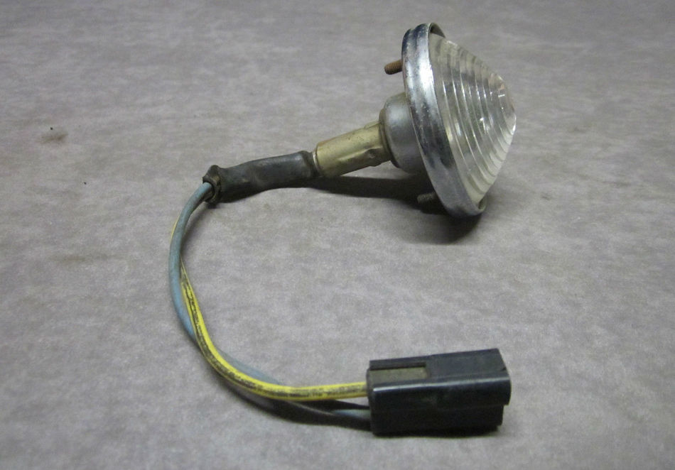

Mariano tu podrias decirme cuales son los parking light apropiados dell M606, veo varios en ebay pero no se cual es el correcto y si es ambar o clear?
desde ya muchas gracias y saludos
Cuando buscas los Parking Light para el CJ3B, te aparece el modelo early y no el que vino instalado en los M606.
Estos tienen instalado algo similiar al del CJ5 ya que el lente se sujeta al cuerpo por intermedio de un aro.
Debella tienen NOS http://www.debellajeepparts.com/oddlot.htm

Gracias Mariano.... segun lo que conversamos a este señor los amigos de Bazar no le compran...!!!... vere como le hago, ahora si entiendo bien, a la foto que colocaste y agradezco el ilustrarme, le falta por lo que entiendo un aro que sujete este farol en la parrilla verdad?... o sea que tambien debo buscar algo que lo fije por fuera y tenga dos tornillos para coincideir con los agujeros del frente no?
Notapor Joe » 02 Ene 2012, 05:59
La lente plástica va retenida por medio de un aro de alambre. El cuerpo va fijado mediante dos espárragos.

No encontre foto del despiece de este tipo de luces con aro... :x , pero la de Peter Debella tiene ese sistema
En esta foto se aprecia el arito que traba en el borde del cuerpo de farol
http://www.the-jeep-guy.com/LIGHTS%20&% ... Backup.jpg

Notapor Eduardo03 » 03 Ene 2012, 08:44
Gracias Mariano, lo que no se observa son los tornillos de fijacion y un analisis simple te haria pensar que por su largo deberian verse en la foto.... es de ahi que preguntaba se la parking light no va sujeta con el aro exterior....
Lamentablemente no vi este comenatrio antes y compre clear y ambar!!!
Saludos cordiales

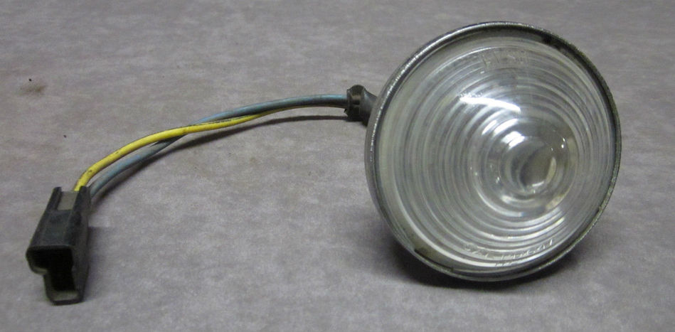

Notapor m606paz » 03 Ene 2012, 13:14
Hola Eduardo
Como comento el amigo Felipe, los mismos se sujetan con dos tornillitos y tuercas cuyos centros coinciden con los agujeros que tenes en la parrilla.

Notapor m606paz » 03 Ene 2012, 14:35
Hola Eduardo
En este link , http://www.the-jeep-guy.com/LIGHTS%20&% ... Backup.jpg se ven los tornillitos.
Si no te llegan , en el manual de partes deben estar las medidas.
Notapor Eduardo03 » 03 Ene 2012, 21:36
Gracias Mariano, ya no me aguanto para que lleguen y ver que tengo en las manos... observando mejro las fotos de lo adquirido, diria que los ambar mas alla que no pueda ver los tornillos parecen exactamente iguales y la diferencia que presentan con los clear es que estos solo tienen un cable, es decir son solo de posicion mientras que los ambar al tener los dos cables son posicion y giro
Ya veremos que llega
Un abrazo y gracias

Le hice un poco de zoom a la foto de catalogo como para que se vea el alambre metálico que traba el plástico color ambar.
Y estos son los plásticos ambar que cubren las luces de posición.
Poseen un pequeño labio donde traba el aro metálico de alambre.
Federico :D

Notapor m606paz » 13 May 2015, 20:53
Un tema que aun no resolvi.... el aro... :oops:
Un FAROL NOS (no se por que habia tambien color claro)
