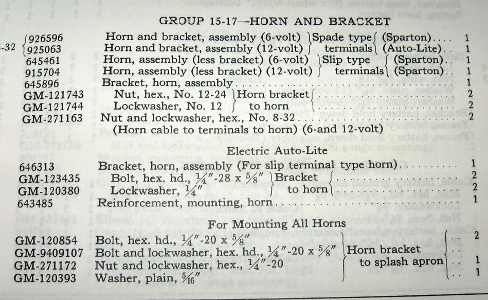

El soporte de Bocina lo tenes Eduardo?? :roll:

Ese no es soporte saludos Pedro

Por que Pedro? :roll:
Coincide con el numero de parte del manual... :?
Notapor Peter Pan » 26 Dic 2011, 13:10
Fijate en la foto la toma del centro de la bocina y esa igual a la que tengo la de toma de los costados se adapta a la del m38a1 saludos

A esto te referis Pedro?? :roll:
Notapor Peter Pan » 26 Dic 2011, 13:49
Es lo que justamente decía , la que tengo en 12 volt es mas finita y se agarra del centro. saludos Pedro

Notapor m606paz » 26 Dic 2011, 14:18
Pedro
Es interesante el dato que aportas!
Por un lado tenemos el Manual de Partes... y si vamos a los hechos, esta tu bocina con soporte y por lo que veo el guardabarro de Eduardo tiene 4 agujero.. :shock:
Antes que le envies la bocina a Eduardo, me gustaria sacarle unas fotos, asi dejamos documentado lo que afirmamos, te parece?

Aqui se ve el soporte que tiene Ricardo en su M606 :?
Y este se encuentra en otro M606 :?
Podria ser que durante los años de producción del M606 se utilizaron diferentes modelos de soporte ... :roll:

Seguimos con el tema del soporte de la bocina… como pueden apreciar en la foto, tengo 4 agujeros en el guardabarros izquierdo… los 4 son para la bocina?....
Aprovecho a preguntarles que va colocado en las demás perforaciones del guardabarros izquierdo…mas cerca del frente del vehículo?

Notapor m606paz » 16 Ene 2012, 00:01
Tal ves los guardabarros del M606 estan hechos con la matriz del M38, por eso encontramos 4 agujeros.
Fijate que subi fotos de los soportes de 2 M606 y utilizan solo dos agujeros,los superiores.
Los agujeros de la segunda foto son para el Junction Block y Clip de la instalación electrica.

mirá esta foto del CJ3B 1964
Soporte de Bocina como el de Ricardo!

Lo reproduzco o tendra un numero de parte para buscarlo?.... que hago compro el primero de este post o aguardo hasta ver que aparece?
Notapor m606paz » 22 Ene 2012, 18:17
Según el manual de partes el soporte de la bocina se sujeta al guardabarro con dos tornillos.
Si nos remitimos a los ejemplos encontrados en los M606 de aqui y algun CJ3B 64 , tendriamos que optar por ellos y no al del M38. Es más lindo y robusto..pero.. No es .
