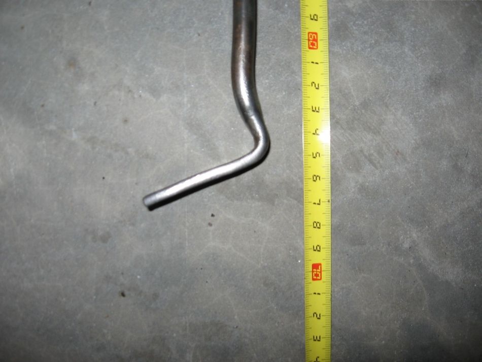

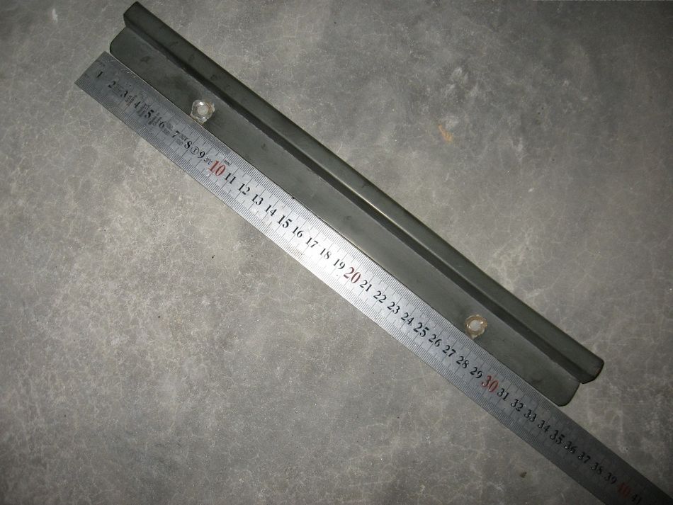

Aqui te dejo la guia inferior de la lona de la puerta.
Tiene 34,5 cm de largo y los centros de los agujeros estan a 7 cm de cada borde....

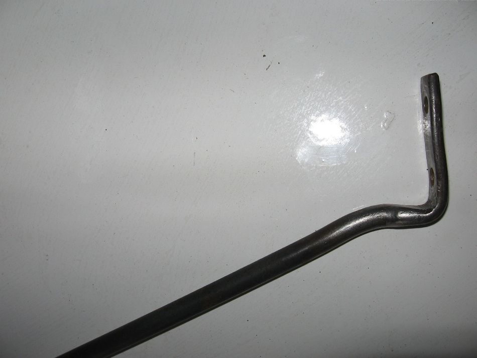

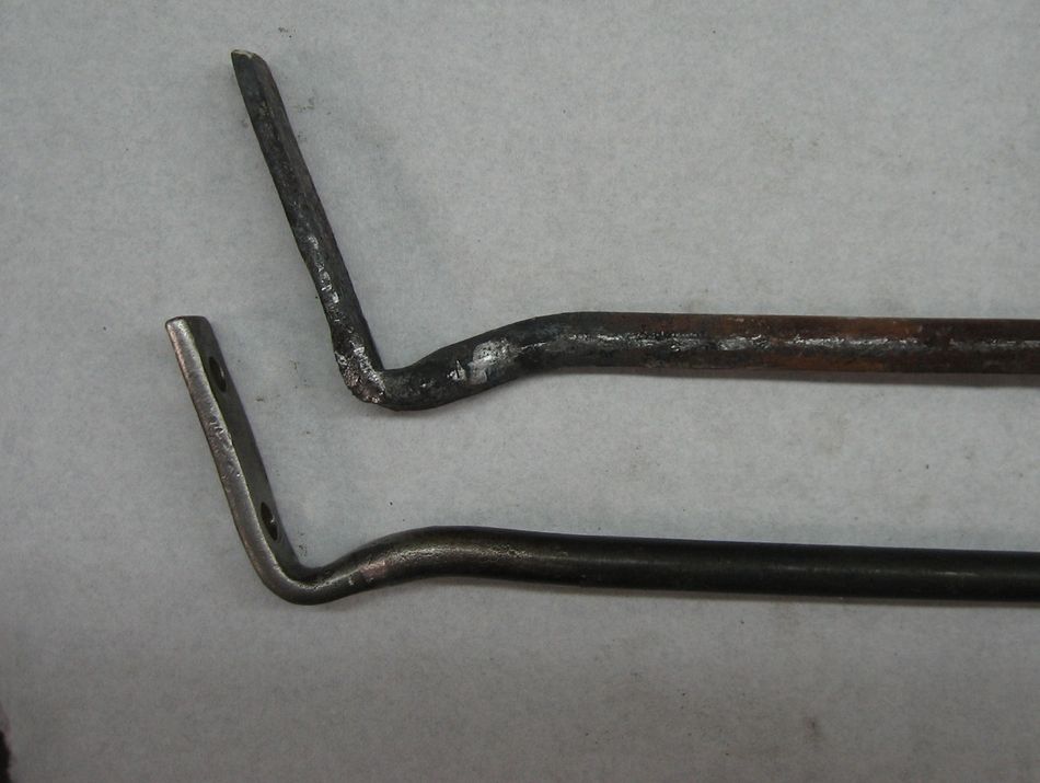

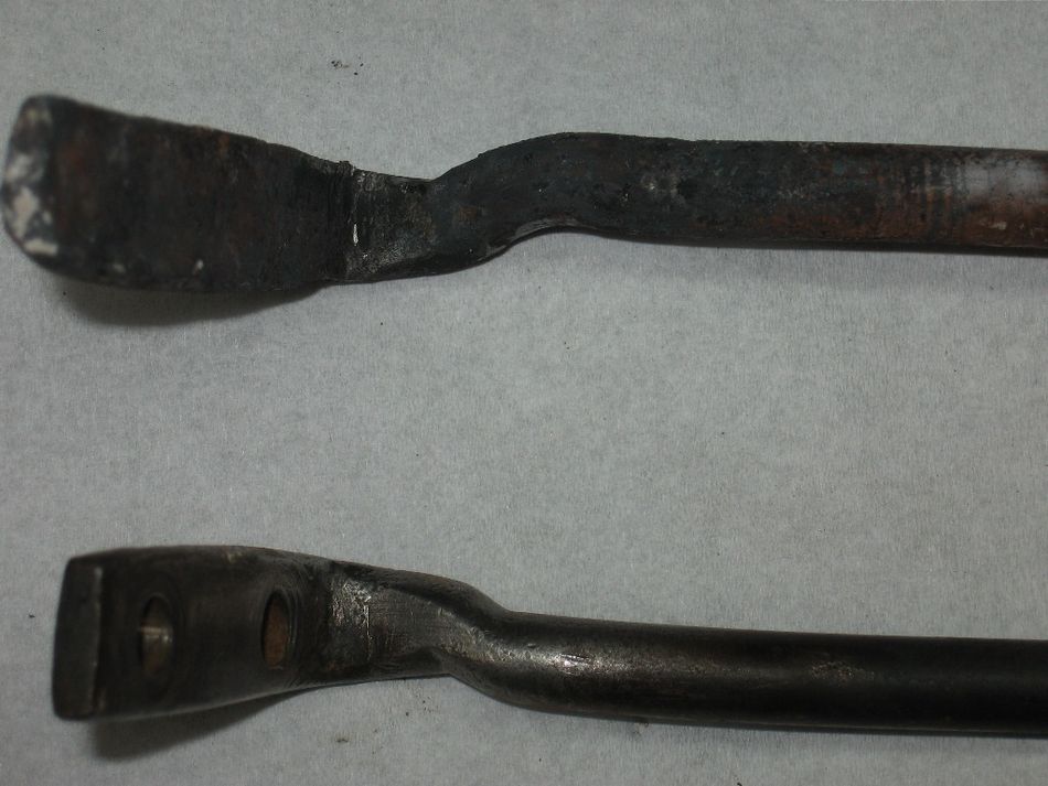

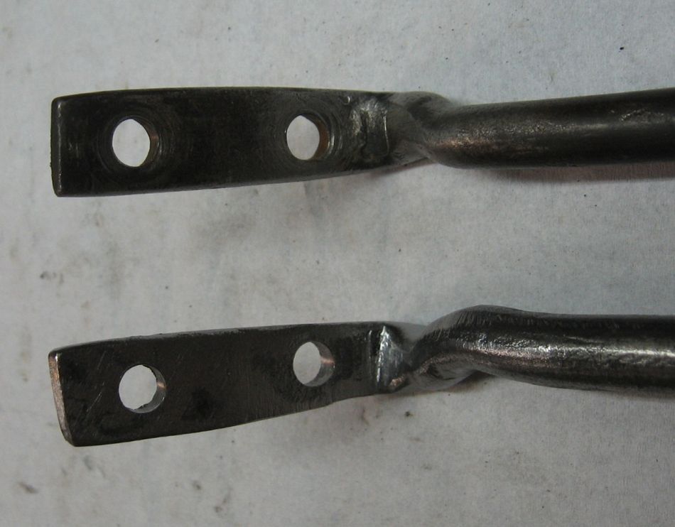

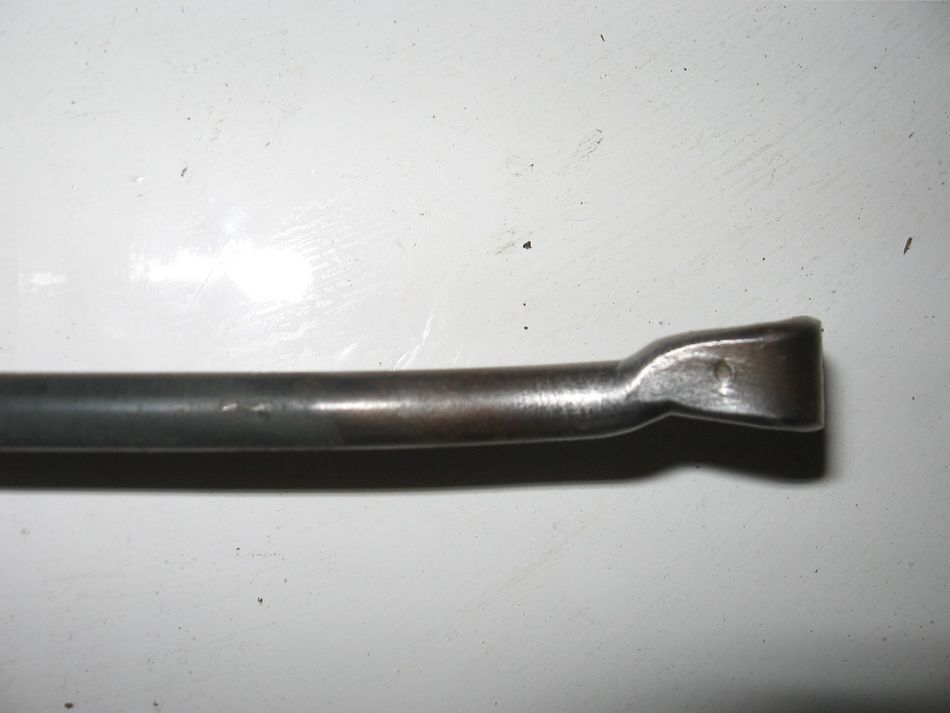

Les cuento que se me rompio una de las varillas verticales que sujetan los laterales en en la parte delantera y hacen de marco de la puerta.
Por suerte, la otra varilla es original y me servira de modelo para reproducir la que se rompio.
Esta es la original, parece hecha por estampa,no? :roll:

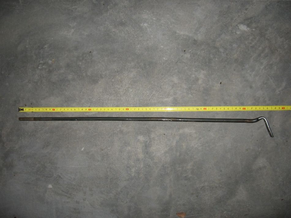

Aqui tenes el esqueleto de la estructura

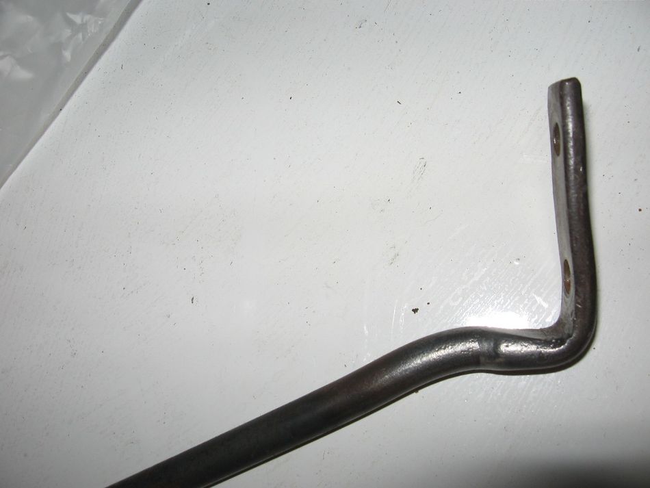

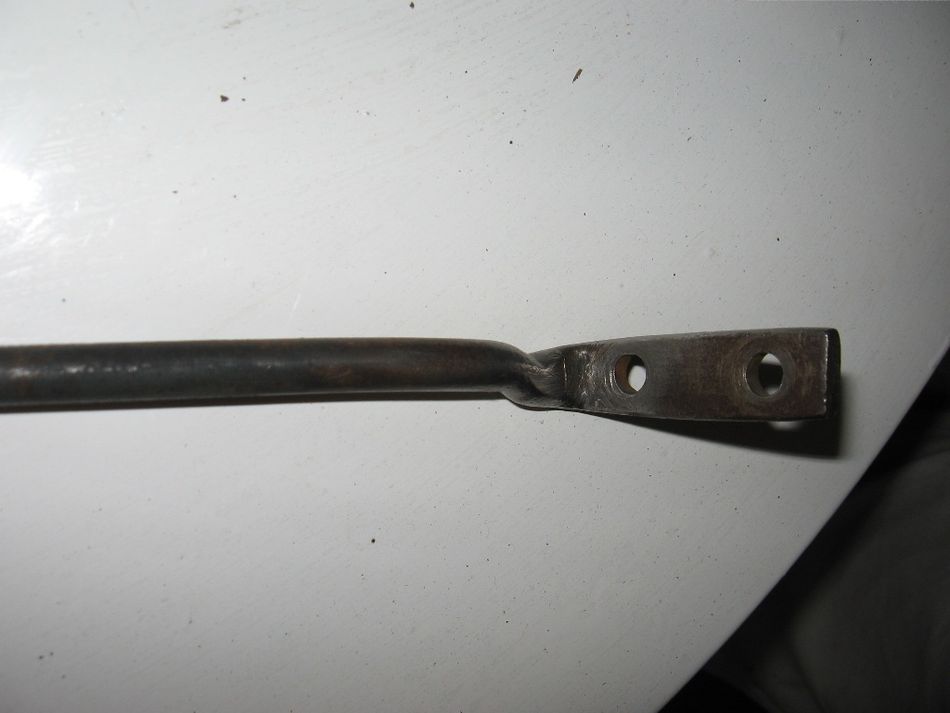

Y la pieza que comento es la Vertical Door Jamb Rod.
Es una varilla de 3/8 ( 9,5 mm) y en la parte superior lleva rosca y en la inferior , en la patita, dos agujeros, como se ve en la foro.
Ampliaremos el tema!

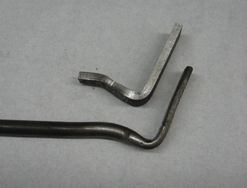

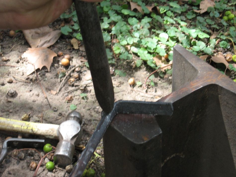

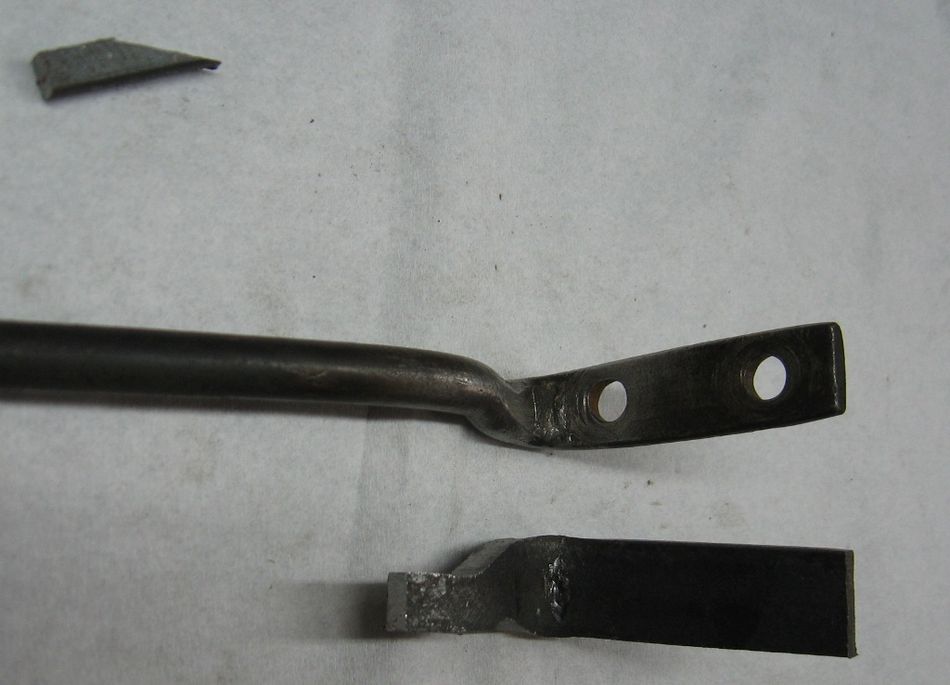

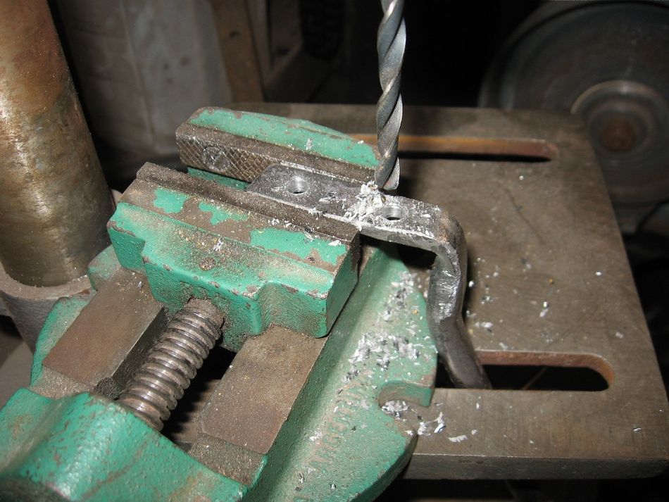

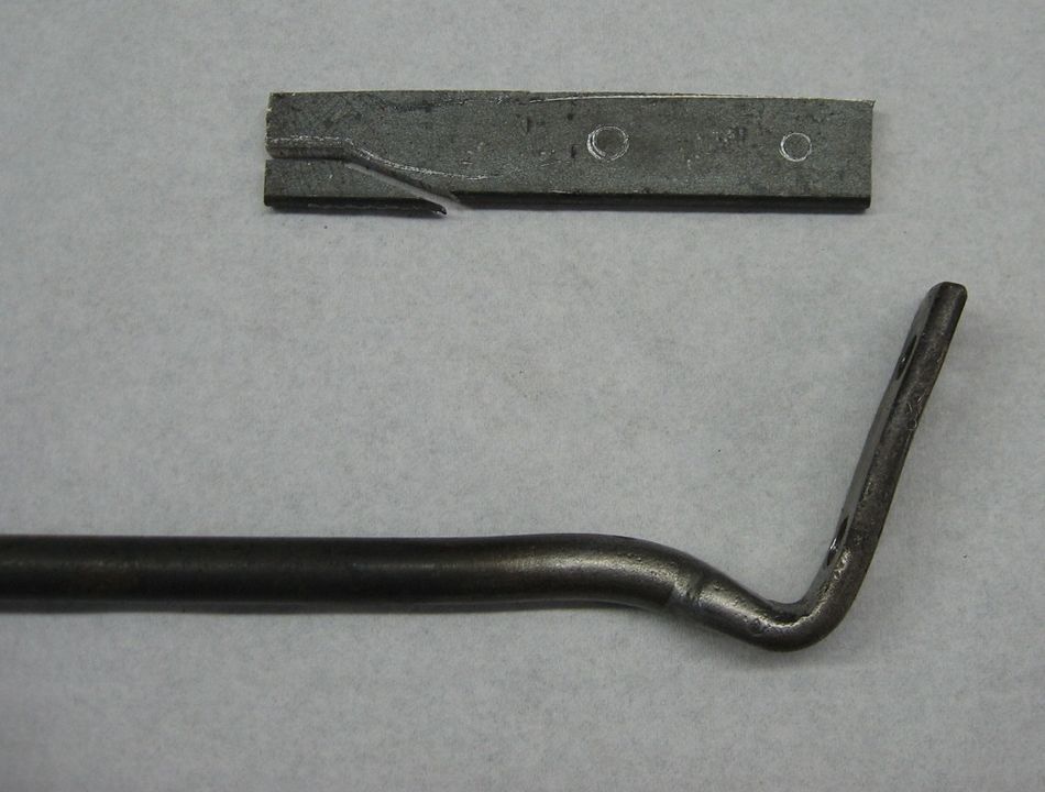

Hoy me puse a trabajar en la varilla que se me rompio, asi que comence reproduciendo con una planchuela el piecito..
Mi idea era insertar esta pieza en la varilla de 3/8 , soldarla y darle la forma a lima.....

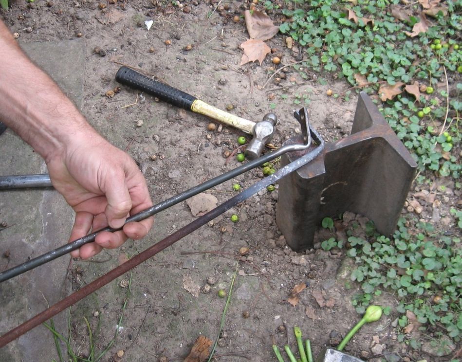

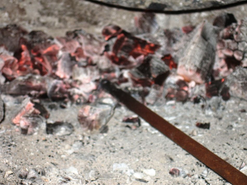

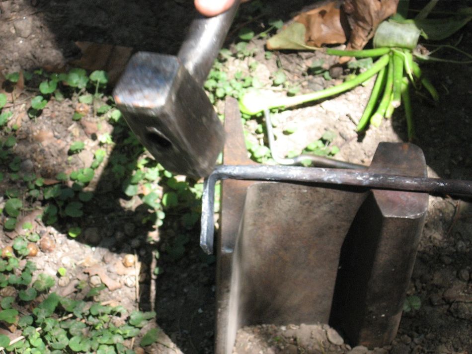

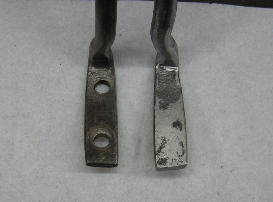

Pero todo cambio cuando llego Pascual y se le ocurrio forjar este pie a calor y y golpe... :shock:
Aprovechando las brasas del fuego encendido para el almuerzo, comenzo a calentar la varilla..

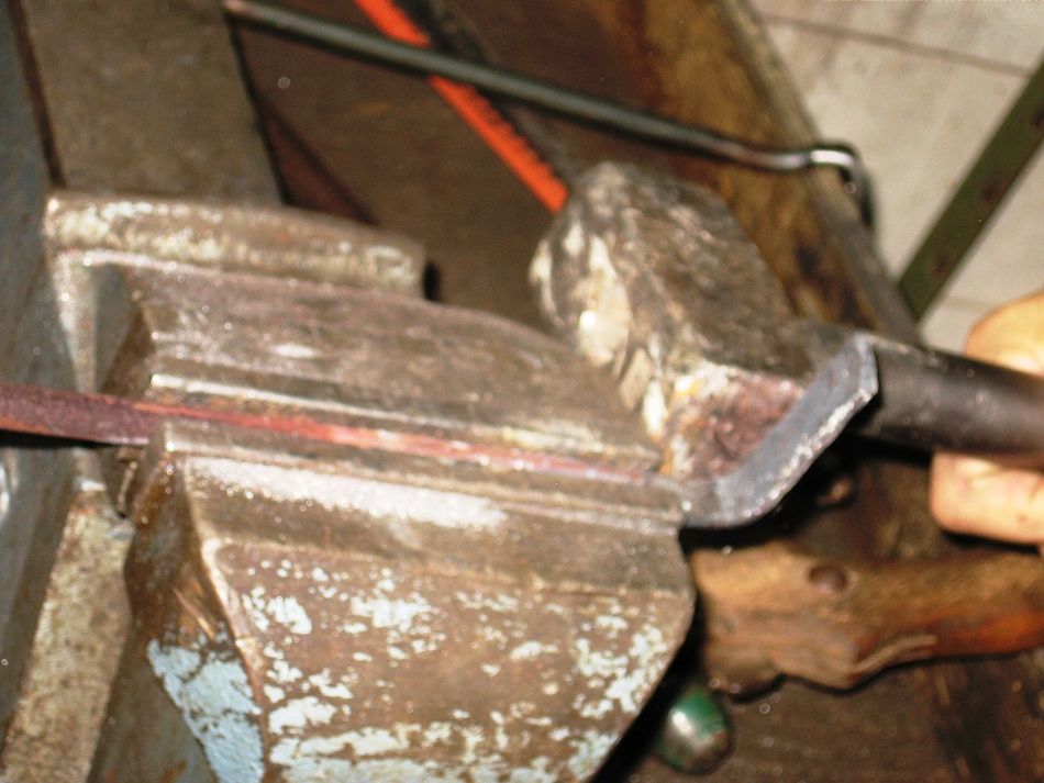

Luego con un pedazo de riel y con masa y diferentes elementos para golpear empezo a darle forma al piecito.
Tambien recurrio a la morsa
Notapor Eduardo03 » 26 Feb 2012, 01:26
Tremendo trabajo, los felicito! Y como quedo?

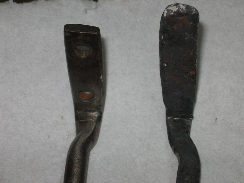

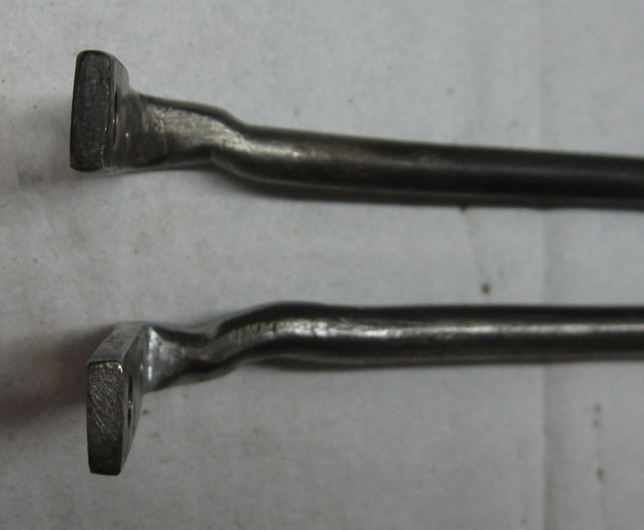

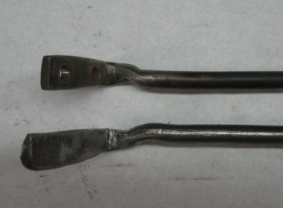

Notapor m606paz » 26 Feb 2012, 08:58

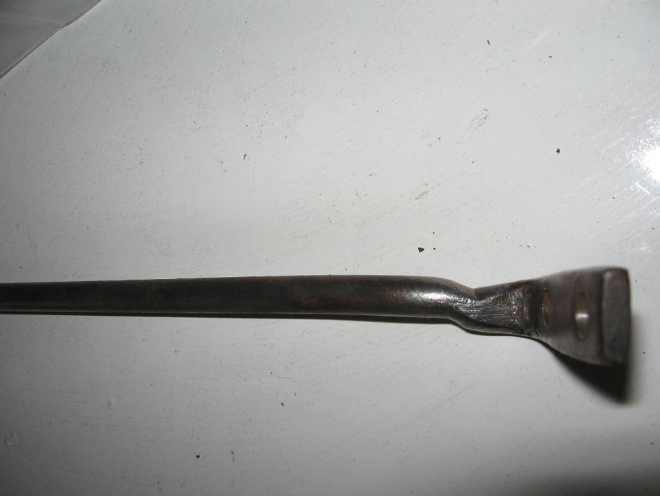

Quedo muy bien!! :D
El material bruto se ajusto a lima plana, media caña y redonda
Muchas Gracias Pascual!! :wink:
Lo que No se es cual seria la Izquierda y cual la derecha.... :?

No Charlie, yo solo lime e hice los agujeros...
La madre del borrego es Pascual!! :wink:
