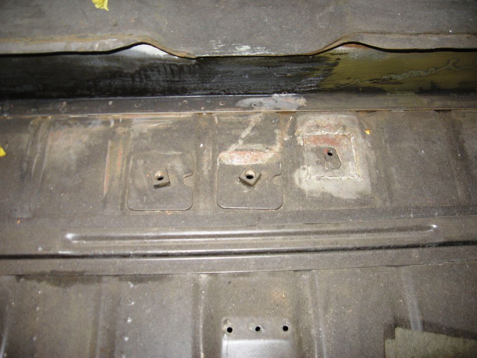

Aqui tenes otra foto del piso
Creo tener localizado un cinturon de los originales, pero hoy no vi el jeep para sacrle fotos.. :cry:

Mariano, uma dúvida, para que serve (ou qual a utilidade) daqueles três furos juntos que se vê no assoalho do jeep na ultima foto?
Abraços
Molina
Molina606
Mensajes: 19
Registrado: 01 Oct 2010, 22:29
Ubicación: Rio Grande/RS- Brasil
Notapor m606paz » 15 Jun 2011, 21:05
Hola Roberto
Son los agujeros del alojamiento del footman loop . El agujero del medio es desagote.
En su M606 tienen que estar tambien!
