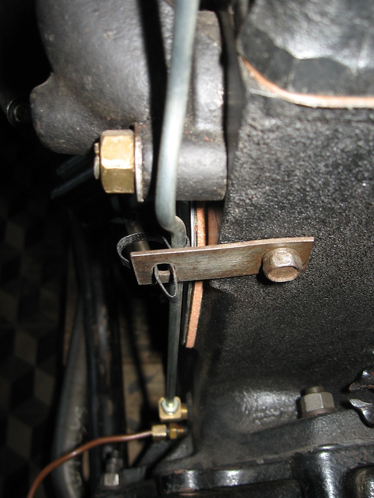

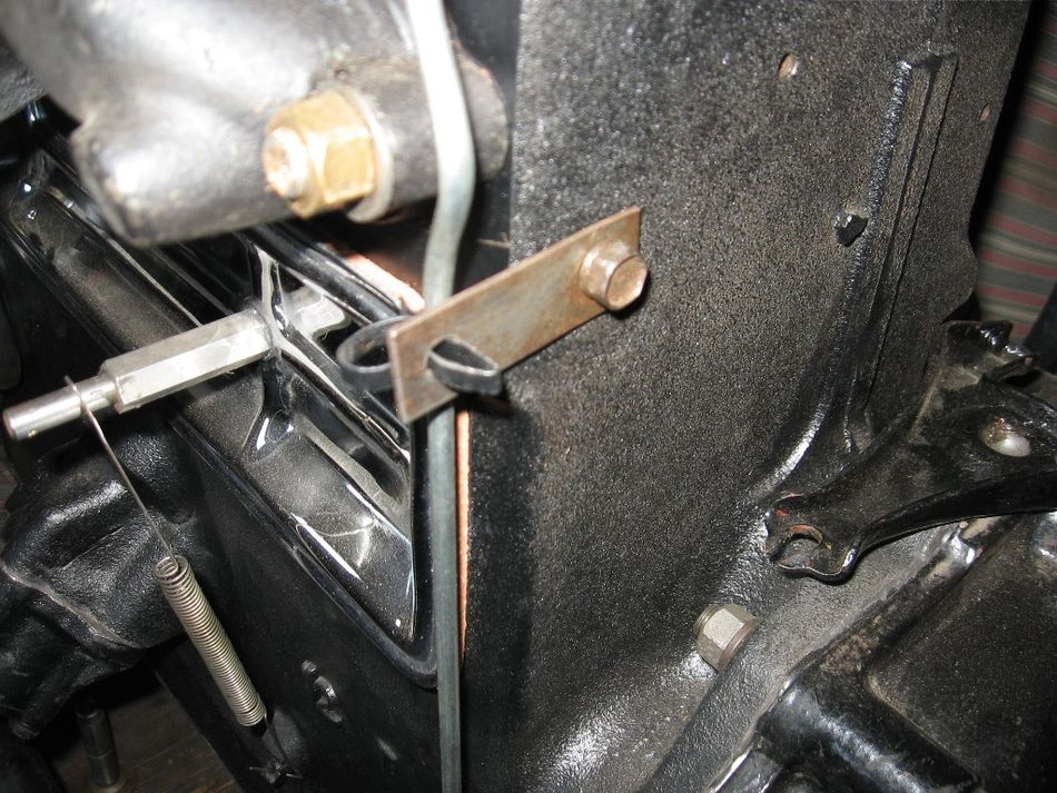

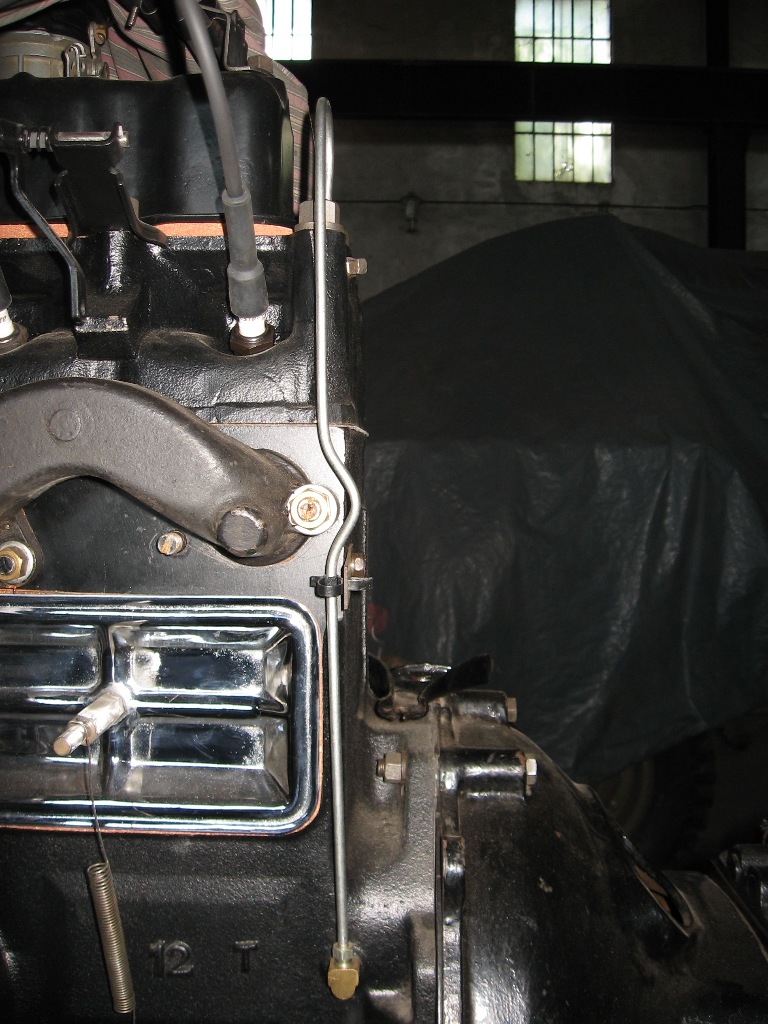

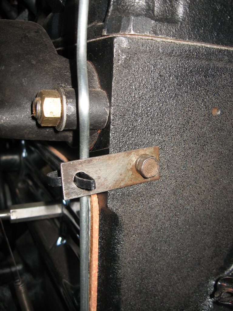

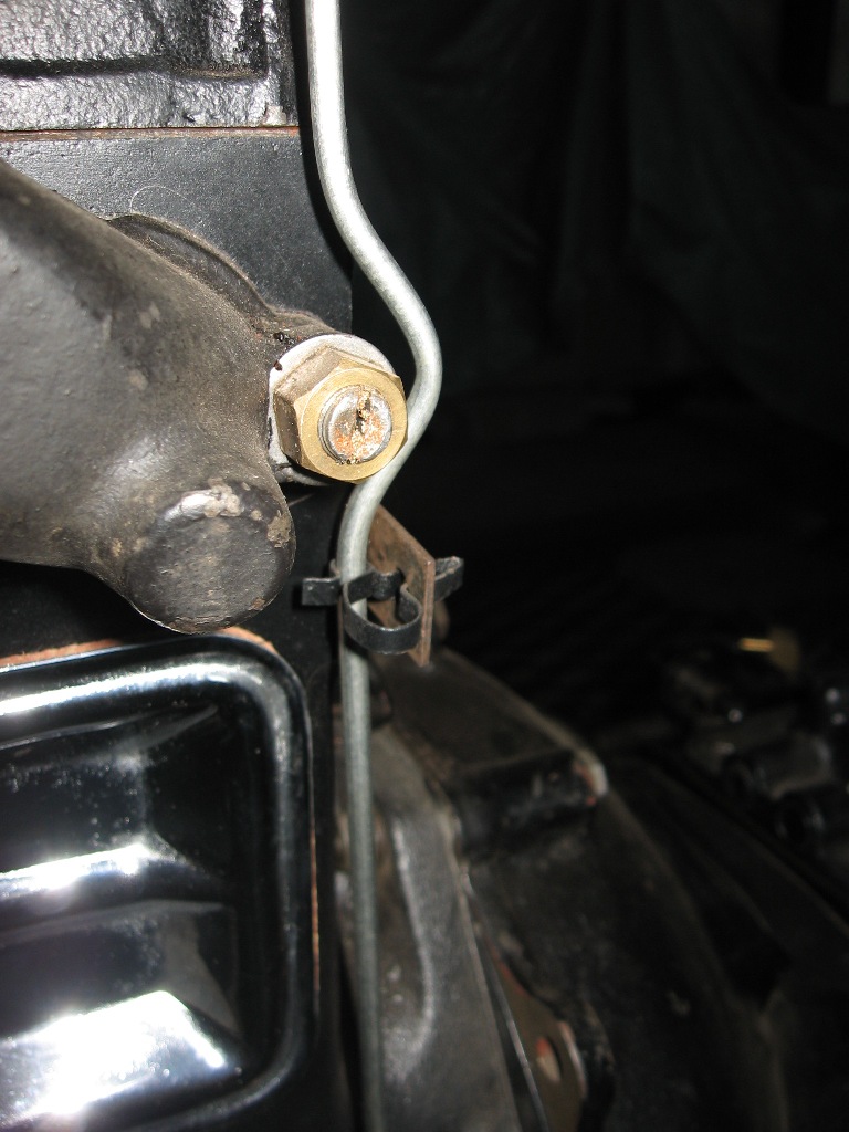

El tubo de distribucion de aceite que va de la parte inferior de block a la tapa de cilindros, va sujeto por un soporte, que se aprecia en las siguientes fotografias.
El soporte es una planchuela de 3/4 de pulgada de ancho y 2 1/4 pulgadas de largo.
El Clip es similar al que sujeta las tuberias del sistema de frenos en el chasis.
Ambas piezas se encuentran en el manual de partes.

Excelente Mariano, que buen documento y que buenas fotos… pregunta … ese vehiculo esta acá?... lo hago pues cuando desarme el múltiple, tenia tuercas de bronce y pensé que serian algo “agregado” pues el manual no lo mencionaba y después surgió la duda de las arandelas de presión, recuerdas?... bueno en este no solo se aprecian las tuercas de bronce sino también arandelas planas!!!...que opinas?... serian de bronce nomás?
Un abrazo y nuevamente gracias por tu ayuda
Notapor m606paz » 18 Feb 2011, 13:04
Ese motor esta aqui. Es el que esta armando Gustavo para su CJ3B 57 Civil.
Saludos :D
