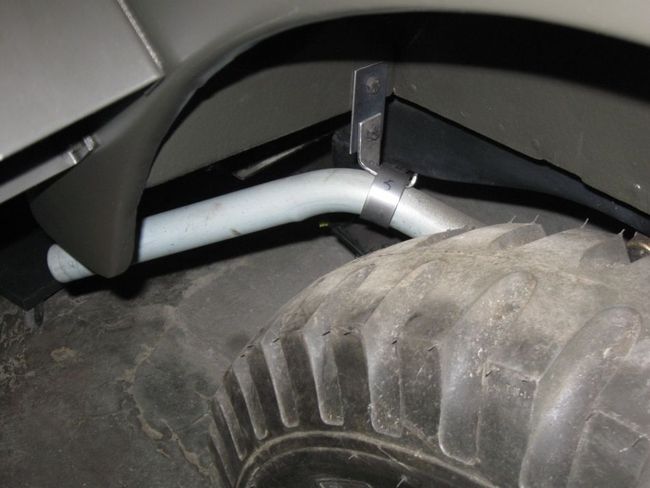

Hacía tiempo que tenía en mi poder el kit traído de Usa con las grampas y soportes del caño de escape… sorprendentemente el único que lleva amortiguador de goma es el central (no saque foto :( )…. Reemplacé los “temporarios” por estos sin problemas (a pesar que el caño es de construcción propia!!! :wink: ).
Entrada al silenciador con soporte rígido que incluye una chapa una chapa calibre 18 para darle cierta flexibilidad entre el soporte y la grampa.

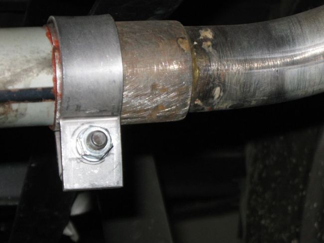

La salida del silenciador, tuve que agregar una sección de caño pues el diámetro de la cola también de USA al igual que el silenciador era más chico que la salida de este
El soporte que fija la cola al body tiene la misma característica qué la anterior, sin goma y con una chapa entre su fijación y la grampa
