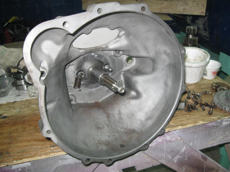

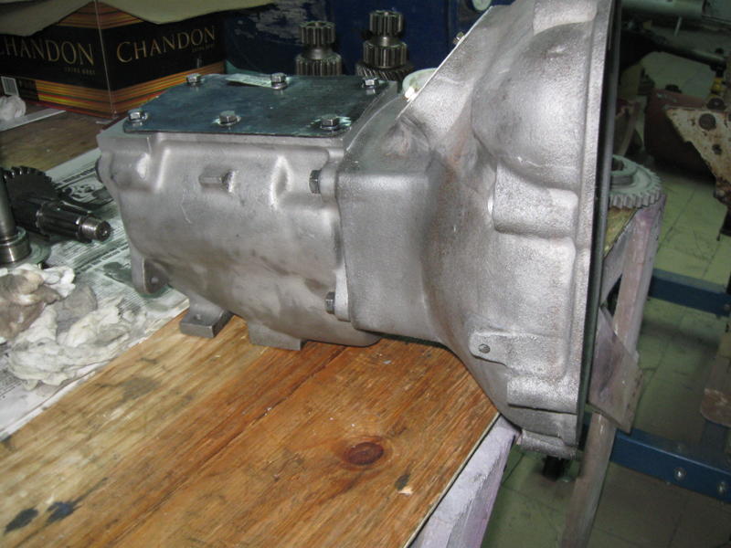

Notapor Eduardo03 » 29 Mar 2010, 15:57
Colegas,
Les adjunto algunas fotos mas del avance de los trabajos… algo lento por cierto dado disponibilidad de tiempo y contratiempos que se presentan casi a diario… pero bueno igual vamos juntando partes y esperando poder empezar a armar lo pendiente a la brevedad.
De la granallada a algunos elementos aparecen datos que de ser como los interpreto mostrarían que algunas partes no so deben ser del M606
Pueden ver que la fecha de fundición de la carcaza de la caja es del 47, si esto es correcto dudo que sea original de un vehiculo ensamblado en el 64
En la tapa de la selectora, que de hecho hubo que hacer algunos trabajos raros para poder desarmar (por el oxido las bolillas y el perno de los ejes) tiene otras estampas….
También se ve que en el cubre volante, y nuevamente si estas fueran las fechas de la colada… cerraría con el año de ensamblado del vehiculo
Otro dato interesante, parece ser que la palanca de cambios no corresponde a un CJ3B / M606 (por su forma y curvatura) , en ella se puede apreciar una numeración que no he podido encontrar en los manuales…quizás alguno de ustedes me pueda ayudar

Notapor ecn1960 » 29 Mar 2010, 20:29
Hola eduardo, felicitaciones por las compras, lo de la fecha de la fundicion de la caja, es la que traia el jeep o la caja que compraste posteriormente.
Notapor m606paz » 29 Mar 2010, 23:31
Hola Eduardo!!
Buenisimo todo lo que trajiste!!!
Te cuento que hace dos horas que estoy rastrillando g503 y The CJ2A Forum, y no logro encontrar nada que nos oriente en cuanto a la fecha de la T90. Tampoco del tipo de palanca ó baston,que se parece al que trajo el M38A1 e Ika. Ese baston tiene un "codo" y los M606 tienen una palanca con dos codos.(ojo, la mayotia de los que vi son del año 1966/67)
Palanca de un codo de un CJ3B 1964 http://cj3b.info/Owners/Chitwood.html
Palanca de dos codos de un M606 1966 http://cj3b.info/Militar ... aM606.html (como el mio)
Cual llevaria???? :shock: :shock: :shock:
Notapor Eduardo03 » 30 Mar 2010, 09:08
Gracias Mariano por tus respuestas y comentarios…. Si bien los números estampados en la palanca “no dicen mucho”, viendo las fotos parece la del 64. El vehiculo fue ensamblado en ese año según los datos de la pagina del G503, razón por la cual da que pensar…. Dinfer que vio las fotos dijo que la selectora no era de un M606..!!
Desde ya muchas gracias y seguiremos buscando números para registrar todo lo posible
Recibe un fuerte abrazo
Notapor Eduardo03 » 30 Mar 2010, 09:12
Confirmo que las fechas en la colada de la caja corresponden a la que tenia puesta el vehiculo... la otra aun no la limpie (su carcaza) y espero poderlo realizar esta semana para ver que aparece... como puedes ver hay mucha diferencia entre la caja y el cubre volante que si se condice en fechas con el vehiculo.
Un abrazo y gracias

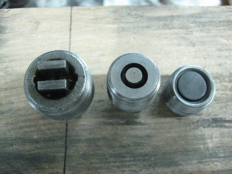

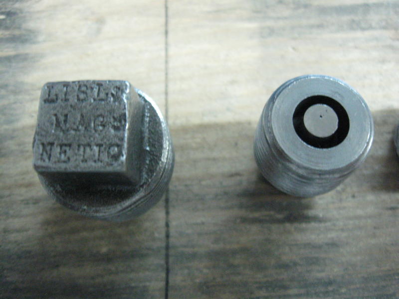

Notapor Eduardo03 » 01 Abr 2010, 20:04
Colegas,
Después del granallado de las 5 llantas tenemos en nuestro poder 3 americanas con número de ordering 7387807 las cuales aparecen en las paginas de los M38
Las otras dos, como pueden apreciar son distintas, con distinto perfil interno y con distinta construcción
El manual menciona como llantas (rims) para el CJ3B (si bien este es un M606) el PN 640800 con las mismas dimensiones 16 x 4,5…..Los M606 habrán tenido las mismas llantas que los M38 y M38A??.... de ser así, me faltan 2!!!
Mañana es el turno de la primera mano de pintura en el chasis si el clima patagónico acompaña, pues ya hemos terminado con el convertidor en chasis, diferencial, skid plate y soporte trasero de la transmisión.
Los elásticos fueron enviados a desarmar para desoxidarlos y pintarlos por completos esta será tarea para la próxima semana cuando los devuelvan desarmados…luego vendrán las fotos de rigor.
Saludos cordiales y seguiremos colgando los avances
Notapor m606paz » 01 Abr 2010, 21:49
Tenes 4 Originales!!!
Tres de tetones (electrofuse)
y una de agujerito (Kelsey Hayes)
La ultima foto parece una nacional.
Como comentamos en otro tema http://foro.aacvm.com.ar/viewtopic.php?t=556 , la del agujerito seria las que trajeron los M38A1, las de teton (esas 5 marcas entre agujeros) serian las que trajeron los M606.
Fijate, la que tiene el agujerito, deberia tener una fecha en un sector interno, como el lugar donde encontraste grabado electrofuse
Para tu consuelo, yo en mi M606 tengo 5 de agujeritos!!!
