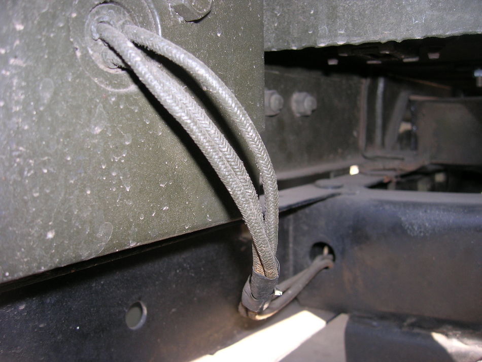

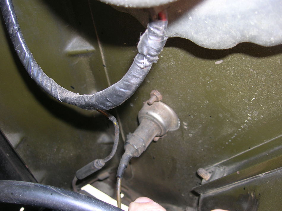

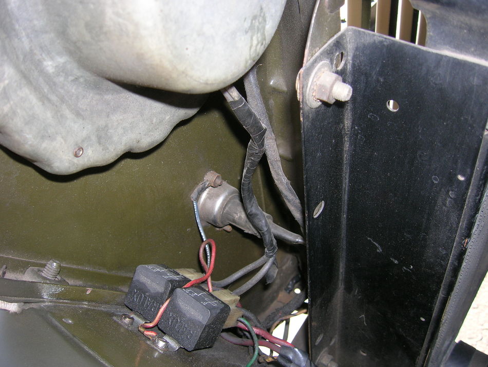

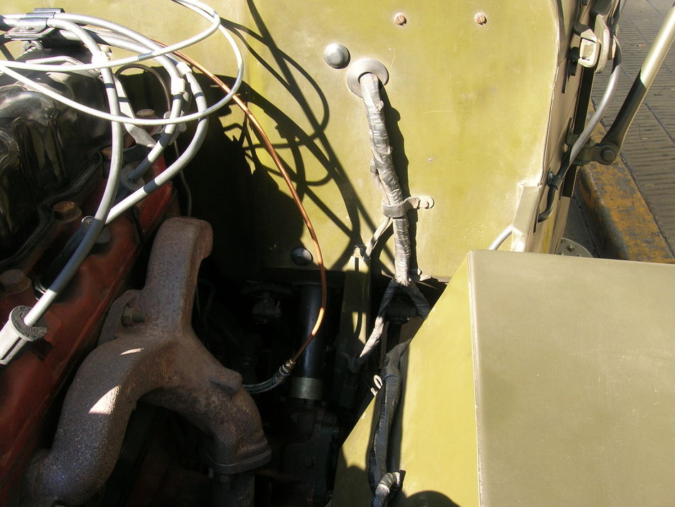

Notapor Ricardo » 29 Ene 2012, 23:41
Hola les adjunto algunas fotos que tomè hoy por la tarde, espero que les resulte ùtil.
Posiciòn delanteros
Trasera derecha, ojo tengo los dos faros iguales.
La tuberìa de que ven es del manòmetro de presiòn de aceite auxiliar, le hice caso al amigo Pascual y reemplacè el tubo plastico por este.
RIcardo

Notapor Eduardo03 » 30 Ene 2012, 00:13
Gracias Ricardo... muy buen dato para seguir pensando.
Confirmo que los conectores de tus parking light son los mismos que vino en la instalación del CJ3B al igual que el color del cable.
Lo mismo sucede con los faroles delanteros... solo que también tengo un cable blanco de ground...
Tus faroles delanteros son de un solo cable... tienes luz de giro y posición en ellos?
Aprovecho a preguntar (y quizás no es este el post) la razón del cambio del tubo de presion de aceite... es algo técnico?
Las carcazas de los faroles son negras?
Y los relays que se observan para las luces altas y bajas se los colocaste tu?...que lámpara tienes puestas/potencia?
Desde ya gracias y un abrazo
Notapor Ricardo » 31 Ene 2012, 20:45
Hola,
los faroles delanteros tienen una sola luz, la de posiciòn. No tengo luz de giro aelante, ya que la tenia en los faroles que tenia sobre el paragolpe. Y se los sacamos para autoclàsica. Lo que estamos pensando es agregarle un segundo portalampara para la luz de giro.
El cambio del tubo plàstico fue por sugerencia de Pascual que se podia fundir si tocaba el mùltiple asi que lo primero que hice fue cambiarlo por el de cobre, ahora tendrè que buscarle un recorrido mejor.....
Cuando comprè el Jeep ya tenìa los relays y en cuanto a la potenciade las làmparas, te la debo... a cual carcazas te referis si son negras?
Ricardo
Ricardo
Mensajes: 246
Notapor Eduardo03 » 01 Feb 2012, 08:58
Gracias Ricardo… esta claro lo de los farolitos y lo del caño de aceite…esta mas que buena la sugerencia de Pascual y la tomare para el manómetro adicional.
Lo de los relays lo preguntaba pues en los diagramas no aparece nada, es muy limitada y espartana la instalación (de hecho ni fusibles tiene salvo el breaker de la llave) …. Obviamente que será mejor como la tienes montada tu, pero ahí ya debería cambiar la originalidad que le queremos dar….hay que pensarlo.
Las carcazas por las que te preguntaba son las de atrás de los faros, porta faroles??? (esas que parecen “flaneras”), yo no las tengo, Pascual me venderá unas de él, pero como debo pintarlas quería saber si están negras o del color del body.
Un abrazo y gracias
