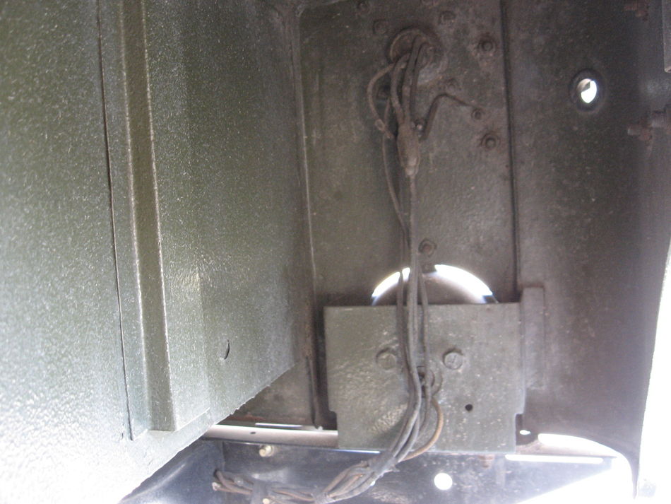

Notapor m606paz » 22 Ene 2012, 14:43
Mira esta foto Eduardo
Se observa el el Toe Board un resto de clip plastico que comentamos en otro momento!
Y en esta los clips del guardabarro izquierdo

Fijate que en el Jeep de Ricardo aun la instalacion electrica esta sujetada con el clip original de plastico.
Asi que cuando lo veamos e Ricardo el finde que estes aqui podremos observar como sigue la instalacion electrica por debajo del Gusset y hacia el chasis.
