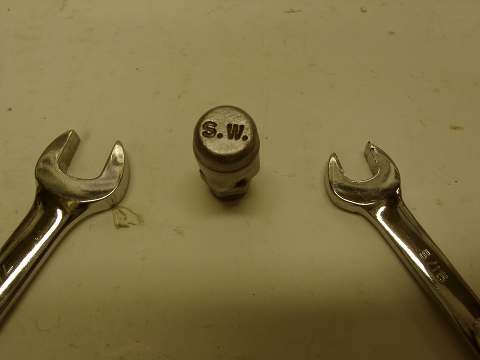

En el agujero superior del diferencial delantero, va un respiradero. Algo similar al que va en la caja de transferencia, pero mucho màs pequeño. No lo tenia?
Algo asi , pero en la parte superior,no en la tapa
Esta ventilacion es con una tapita con las iniciales del fabricante. Es de GPW pero el sistema y la forma es similar
Y el manual de partes? De apoya pava!!! JaJa :D
Los bulones del travesaño trasero son correctos!! No se por que estan , pero como te dije el sabado,los tienen todos los M606.
