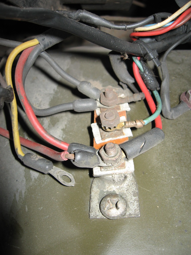

Te cuento que hoy le saque fotos a algunas partes de la instalacion electrica y conversando con Felipe y Pascual sacamos algunas conclusiones.
Como veras en esta foto el Junction Block de este M606 esta con cables plasticos (asi esta tambien mi instalacion en las secciones que serian originales)
Los terminales tiene un vulcanizado como se ve en la foto , asi que te diria en principio que la misma no seria dificil de copiar.
Siguen las dudas de como se conecta la llave de la luz BO Drive y trabaja con el resto de las luces BO que se encuentran en la parte trasera.
Si bien conocemos como deben funcionar según los vehiculos de la serie M, habria que estudiar como conectarlas.

Bien ahí Mariano…este cable lo tengo visto… lo tiene el mismo al que le compre el Instrument Cluster… lo separe pero no lo ordene pues no sabia si correspondía.
Lo que finalmente hice fue comprar una instalación de CJ3B de las que decían que venían con aislación plástica y ahora que llego (no esta tan mal hecha, la estoy modificando agregando los cables del BO light (pondré comentarios en el otro post) y hoy subo algunas fotos… Lo interesante que los colores se condicen con varios puntos críticos evaluados… ejemplo de esto será una foto que suba del dimmer switch que tenia instalado mi M606 y la conexión hecha con la nueva instalación…los colores son iguales!!!!.... otro punto es el junction box… aquí también los colores son los mismos donde aparecen negro (luz baja), rojo (luz alta) y celeste (parking light) que luego se convierte en los amarillos que van a las luces ámbar.
Otro punto a destacar y que esta en vuestro comentarios es la aislación realizada en los terminales… esta instalación tiene colocado (casi simulando la posteado) un termo contraíble de un espesor bien mayor que los que se venden comúnmente para electricidad (por lo menos no he visto de este espesor por aquí)….debo subirles fotos…. Lo que estoy haciendo es agregarles los cables para los BO light (que comentare en el otro post) ….. y viendo lo que tu mencionas, este arnés habría entonces que comprarlo para ir manteniendo partes mas originales no?.....

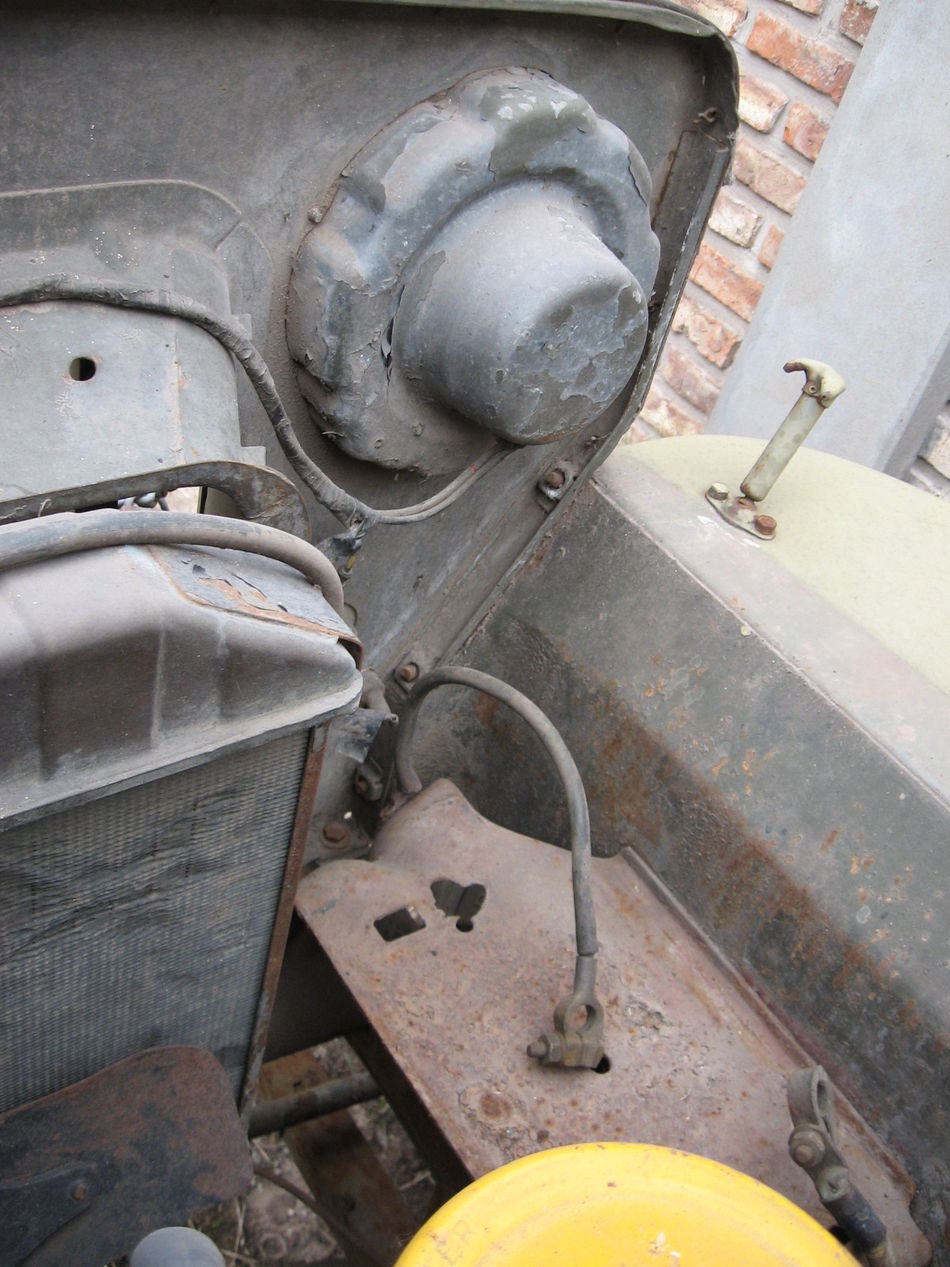

Tendras alguna foto de como pasan los cables por encima de la parrilla / soporte radiador desde el lado izquierdo al derecho?
El cable del parking light derecho esta fuera del arnes ira por debajo? o suelto por arriba?

Notapor m606paz » 22 Ene 2012, 12:53

Sobre el tragaviento de la parrilla encontras dos agujeros grandes y dos pequeños, en esos va el clip plastico que sostiene la instalación.

Ahora bien, tiene otro cable negro (solo y largo) que dice ser de la Turn light delantera derecha pero esta solo y no se si va por encima junto con el arnés o por debajo del tragaviento?
Otro punto a considerar es las modificaciones que le debo realizar para los BO, pero creo que con solo agregar un par de cables debería poder solucionarlo. Sabes que el tragaviento tenia un par de grampas en su parte superior , claro que la instalación no estaba pero parecería que hubiera sido fijada de esa manera?

Notapor m606paz » 22 Ene 2012, 13:22
OJO con esta foto que es de un CJ3B 53 , pero cambiando los materiales, la posicion y lugar de fijacion de los cables de la parrilla en el m606 es la misma.

La foto confirma otro elemento de la instalación como te decía antes...hay un arnés a las luces de conducción y un solo cable negro al turn signal light que va junto pero fuera del arnés.!!!! entonces esta correcto.
las grampas que tenia colocadas no eran de este tipo, pero podría ser que no fueran originales... eran iguales a las que lleva el MB o el GPW tipo U cerradas
