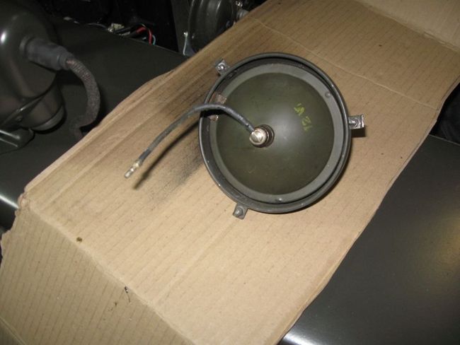

Hemos terminado el Drive BO, todo un logro
Aquí podemos ver como quedo el conector M hembra – hembra del lado de adentro
El BO lamp, quedo con su conector M (macho) y el cable con terminal para poderla remover
El conector hembra – hembra desde afuera con el asphalt cloth wire loom y la grampa igual a la de Ricardo, sera un tema posterior pintarla del color del vehículo
Ya completa y armada
Y el final…. El BO light encendida!!!
Ahora resta conectarla en el BO switch como parte de la instalación complete.
Saludos y un abrazo
