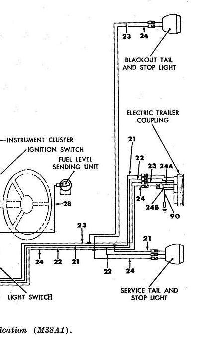

Esta es la parte trasera de la instalacion electrica del M38a1
Asi seria el circuito, pero no he encontrado que en los m606 halla conectores Packard de goma , asi que los cables entrarian directamente en cada accesorio.

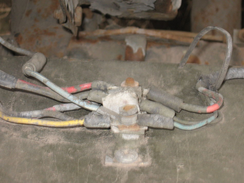

Y asi esta en un M606 sin restaurar, donde se ven unos conectores , que no parecen que sean los Packard.
Fijate que en el soporte del farol hay restos de un Clip de Nylon

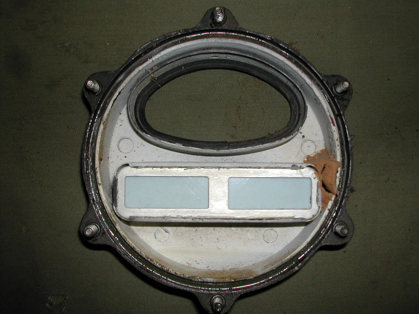

Como pueden ver en las siguientes fotos, he conseguido en Rio Gallegos (junto con el BO light) dos faros de la serie M, son ACCO, distintos a los que tiene el M606 pero su carcaza (la parte trasera) es exactamente igual, la tapa delantera en la misma, salvo su marca de fabricante.
De no colocar estos (por ser diferentes a los originales del M606, sus interiores (que están nuevos sin uso) serán los que se coloque en los cuerpos restaurados del vehículo, al igual que la alternativa de tener lámparas de color para el lado izquierdo que la lleva para circulación normal (no BO).
Los interiores son exactamente iguales, con la misma configuración y elementos, donde los portalámparas están sujetos con absorbedores de vibración (montajes de goma) y se puede montar con dos o los 3 portalámparas dependiendo del lado que se coloque…. De la misma forma siempre esta la posibilidad de cambiar los plásticos de la tapa….alguien intento abrir los “labios” que sujetan en su posición a estos componentes?...ya sean los BO o los de iluminación normal?
Desde ya muchas gracias y seguimos compartiendo los avances
Notapor m606paz » 19 Ene 2012, 19:58
Despestañar la optica del cuerpo es un tema , ya que una vez que está abierta la pestaña, al cerrarla se puede quebrar y ahi ya tenes que comenzar a pegar los elementos... :cry:
Vos tenias las tapas "Industrial Lamp Corp" , no?? :roll:
Notapor Eduardo03 » 19 Ene 2012, 23:19
Si Mariano, mis tapas son industrio lamp corp. Claro esta que estas tienen el BO rojo y las que me dieron blanco, quizás pueda poner lampara de color.
Lo que había observado en eBay es que venden los reemplazos (vidrios de color) por eso suponía que se sacaban. La derecha creo que esta OK y es nueva de usa. Veré como le hago a la izquierda usando el interior o rescato alguna otra tapa y guardo los dos ACCO nuevos como están
