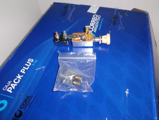

Notapor Eduardo03 » 25 Sep 2015, 15:59
Comparto la llegada de algunos elementos que completaran los faltantes y permitirán avanzar este fin de semana.
Trajimos otro tráiler receptacle… este completo, las identificaciones de los cables coinciden 100% con el diagrama compartido, con esto podremos ya montar el lado izquierdo por completo..!! :D
Una llave principal de luces (adicional) y el bulbo de freno.
Saludos y seguimos compartiendo los avances
