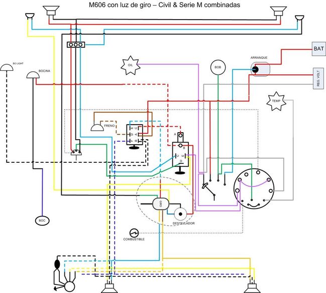

Amigos,
Continúo con la segunda opción evaluada que en teoría me permitiría circular considerando luz de giro con el menor número de modificaciones y pérdida de originalidad.
Adaptando el conjunto de luz de giro “tipo americano) que se encuentra resaltado en el círculo punteado mostrando los empalmes de los cables de diferentes colores (se mantienen los del vehículo) y se adapta el kit, la instalación entiendo que quedaría así.
Aquí debemos también mantener los supuestos de “independencia de las llaves”, bocina y ahora sumamos luces de giro delanteras y trasera izquierda.
Adicionalmente, el sistema de luz de giro permite tener o parking light delantero o luz de giro, para poder tener ambos (como en el esquema), debemos cambiar los portalámparas de posición delanteros u optar por una de las dos opciones (parking o giro).
La parte trasera de la instalación, se completa agregando un cable para stop y giro derecho y un cable entre farol trasero izquierdo y derecho para posición civil, cambio el interior y tapa del farol trasero derecho y el vehículo queda con posición, stop y giro civil en ambos lados más BO posición.
Para volverlo a lo original (ante una presentación) solo retiro la lámpara de posición derecha, cambiamos la tapa por la BO y desenchufamos en la parte posterior el cable naranja (stop y giro derecho) y enchufamos el azul trazo no continuo para tener así BO stop y lo mismo lo hacemos en la toma del trailer.
Como los supuestos continuaban dando vueltas compartiré otro diagrama que contempla cambios menores y nos permitiría con el mismo concepto de esta opción “apagar” todo lo civil con tan solo pasar a condición BO.
Un abrazo y seguimos compartiendo info

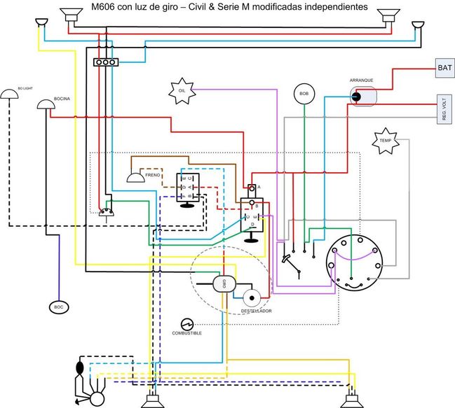

Bueno amigos,
Les presentare para vuestra consideración y comentarios el conexionado que creo apropiado para mantener no solo la mayor certidumbre sobre el vehículo, sino también la lógica de cómo debería estar pensado en circuito para evitar situaciones no deseadas en caso de necesidad y uso.
En el diagrama podemos ver las modificaciones (sin cambio de colores en los cables y en trazo no continuo) que permitirían al igual que en el caso anterior circular civil (espero que sin mayores problemas) según fuera explicado y “anular” el circuito civil ante el accionamiento del BO switch.
Lo necesario seria en lugar de alimentar el terminal trasero de la llave principal (A), alimentar el terminal central derecho del BO switch (A), desde el terminal trasero derecho del BO switch (C), alimentamos el ingreso de la llave principal (terminal A) y el bulbo del freno, en lugar de estar alimentado del terminal (B) de la llave principal (después de breaker) lo energizamos desde el mismo terminal (A) del BO switch.
Con esto, al accionar el BO switch, se corta la alimentación eléctrica a la llave principal dejando de tener disponible parking lights, luces de giro, luces bajas /altas y bocina. Manteniendo BO lights delanteras y traseras y BO stop.
Al momento estoy casi decidido por esta opción, preservando la integridad de la instalación y analizando la conveniencia de tan solo un fusible en línea para asegurar la condición del BO switch, BO lights, bulbo de freno y cableado.
Un abrazo y gracias como siempre

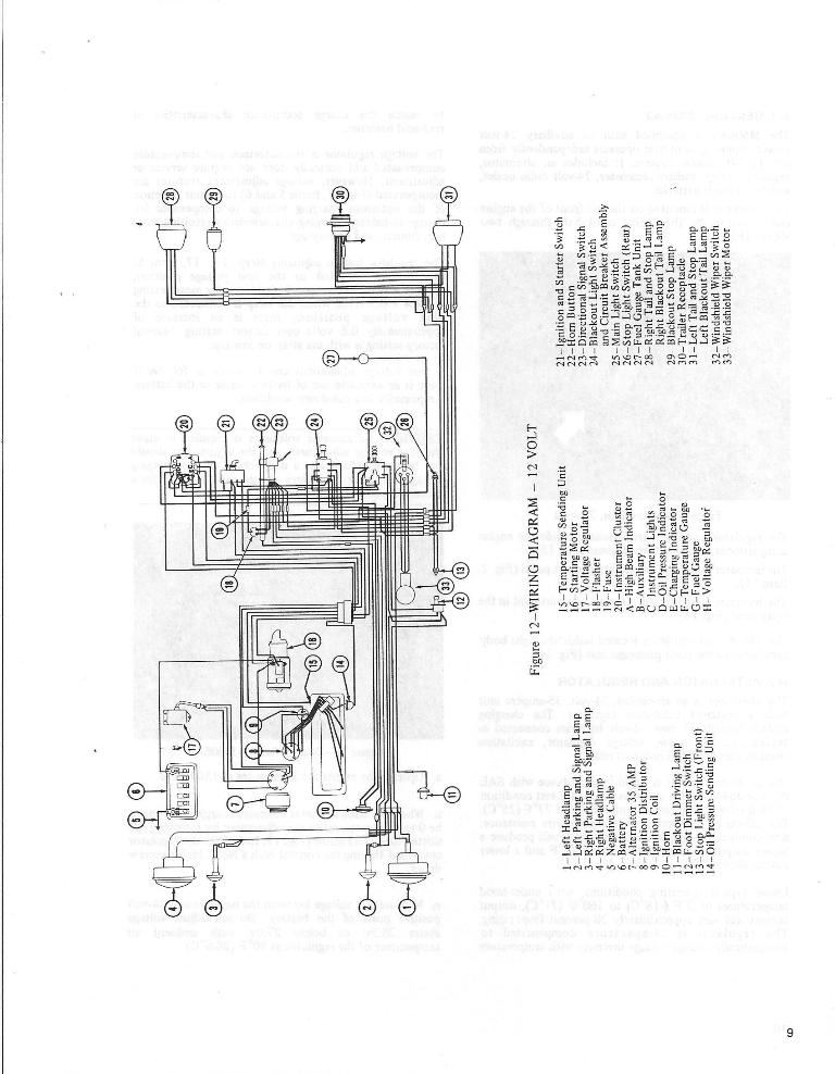

Lo único que pude encontrar sobre la instalación de nuestros M606 es esta propuesta en Willy Jeep Parts que habla de “Typical laminated wiring diagram” y menciona el M606 pero no me anime a profundizar más… sera creíble lo que ofrecen? :shock:
WD-M606 WIRING DIAGRAM FOR THE WILLYS M606 MILITARY JEEP. M606 $ 5.00
Re: Instalacion electrica del M606
Notapor m606paz » 10 Jul 2015, 21:11
Hola Eduardo
No deberia ser muy diferente a la del M606A2
Fijate que ya trae Signal Switch
Notapor Eduardo03 » 11 Jul 2015, 23:01
Gracias mariano…si, ya trae signal switch, ambos tail light son como lo planteado en mis suposiciones (tail & stop de servicios y BO tail light), con el agregado del BO stop independiente.
Ahora bien, no se puede distinguir bien pero siguiendo los cables estoy casi seguro que el BO desabilita las luces de servicio.
El BO switch aparenta tener 8 terminales (punto de contacto) por lo tanto es distinto al nuestro, debemos buscar cual es el tipo de BO switch y main switch instalados en los M606A2…. Tenemos fotos de ellos?
Un abrazo y seguimos buceando en el tema.
