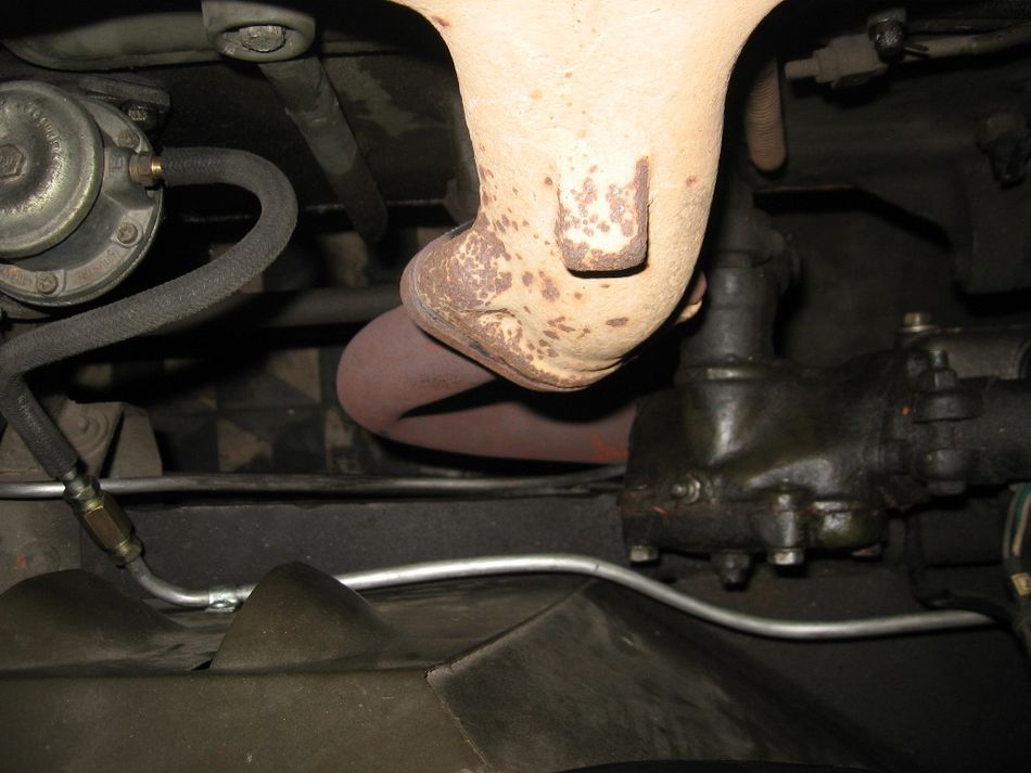

Notapor Eduardo03 » 15 Ene 2012, 23:31
Estimados,
Gracias a la info suministrada por Mariano, “copiamos” (lo mejor que pude) la cañería de combustible desde el tanque hasta la bomba… la manguera que colocamos es lo que se consiguió en el mercado local…no esta fea, pero la original ya esta en el pending list.
Aquí se puede apreciar la bomba con su manguera y la conexión al caño fijado en el guardabarros izquierdo
Su fijación antes de pasar por el Toe Board Gusset
Y el recorrido que realiza al lado del guardabarros…
Me falto sacar la foto de la grampa que sujeta el caño al body y su salida del tanque…. Va para la próxima
Un abrazo y gracias nuevamente por ilustrarme
