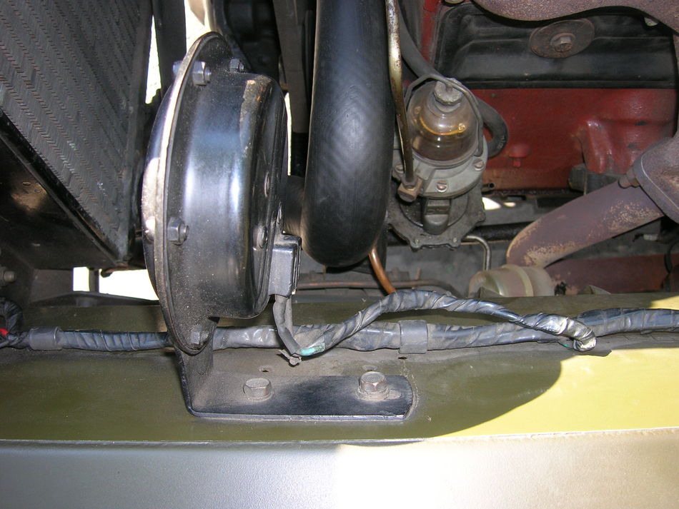

Notapor Ricardo » 29 Ene 2012, 23:43
Espero les sirva:
Ricardo
Ricardo
Mensajes: 246
Notapor Eduardo03 » 30 Ene 2012, 00:19
Gracias Ricardo.... por la foto, con esto y una de 24 volts que estoy comprando con soporte...ya tengo idea del soporte...ahora le montare la Bocina de Pedro hasta tanto aparezca una Sparton de 12 V.
Mil gracias
Mariano, observaste que el soporte tiene solo 2 agujeros?
Notapor m606paz » 30 Ene 2012, 21:59
Asi es Eduardo, muy sencillito y facil de copiar! :D
Otra tarea para el amigo Ricardo, medirlo y hacer un croquis!! :oops:
