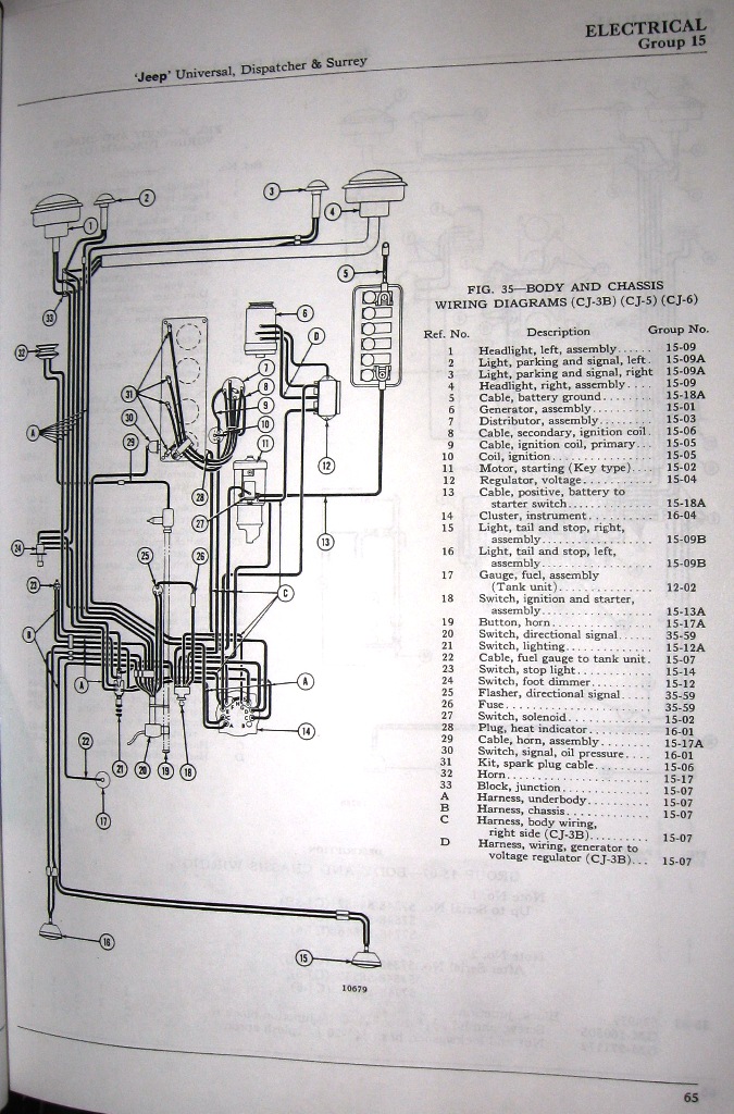

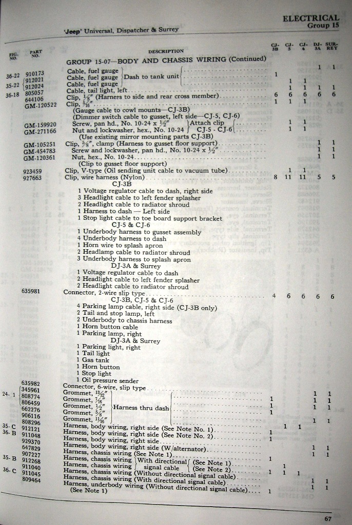

Estuve hojeando en la manual de partes , tanto el del año 1956 y el del año 1965 (este más apropiado para el M606) y no son los mismos clips (según numero de pieza) en ambos manuales.
Estas son imagenes del Manual de 1965
El diagrama de la instalacion
Las partes
Tenemos los siguientes clips:
#644106 clip 1/8 , son los 6 del chasis
#GM-120522 clip 5/6 , 1 , sujeta los cables del instrumento
#927663 clip de Nylon , son 8 y sujetarian el resto de la instalacion.
De estos ultimos tengo restos en la parte superior del encauzador de la parrilla, por donde van los cables de las luces .
http://www.ebay.com/itm/50-Wire-Harness ... 2621wt_906
Haciendo un rapido analisis, el motivo por el cual no encontre ningun clip, podria ser que al ser de plastico y engancharse a presion, en todos los desarmes que sufrieron estos jeeps, los hallan cortado y por supuesto sujetaron la instalacion con grampas como ves en la instalacion del jeep de Ricardo, en las fotos de más arriba.
