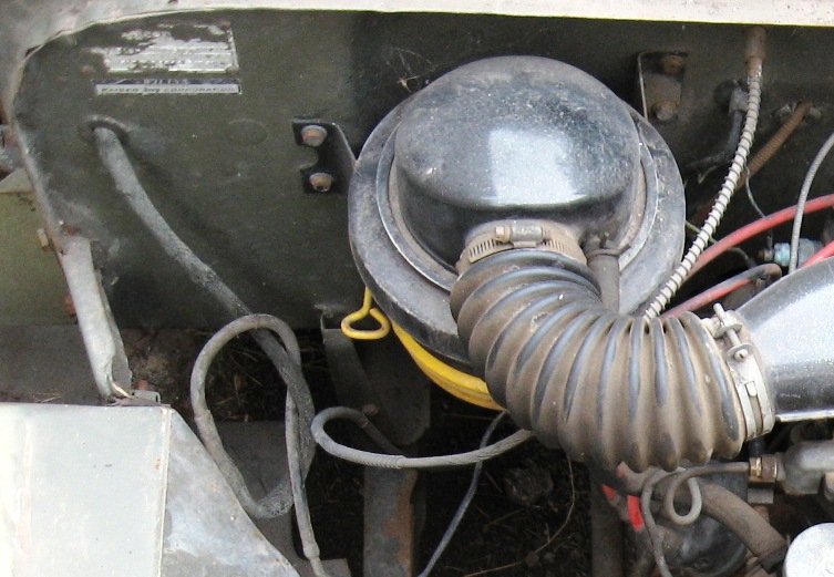

Este es un M606 sin restaurar (salvo lo que le pueda haber hecho el EA..)
Fijate el largo del cable y que esta sujeto al TOE BOARD GUSSET :shock:
En el jeep de Ricardo, el recorrido es otro... :roll:
Gracias Ricardo, no se como podriamos ilustrar todas las inquietudes de Eduardo sin tu M606!!! :wink:

Con respecto a la fijacion de la grampa en el puente mira esta foto
Tenes 2 agujeros para el soporte de caja y los otros dos agujeros juntos y con un eje de los centros inclinados, para la grampa..

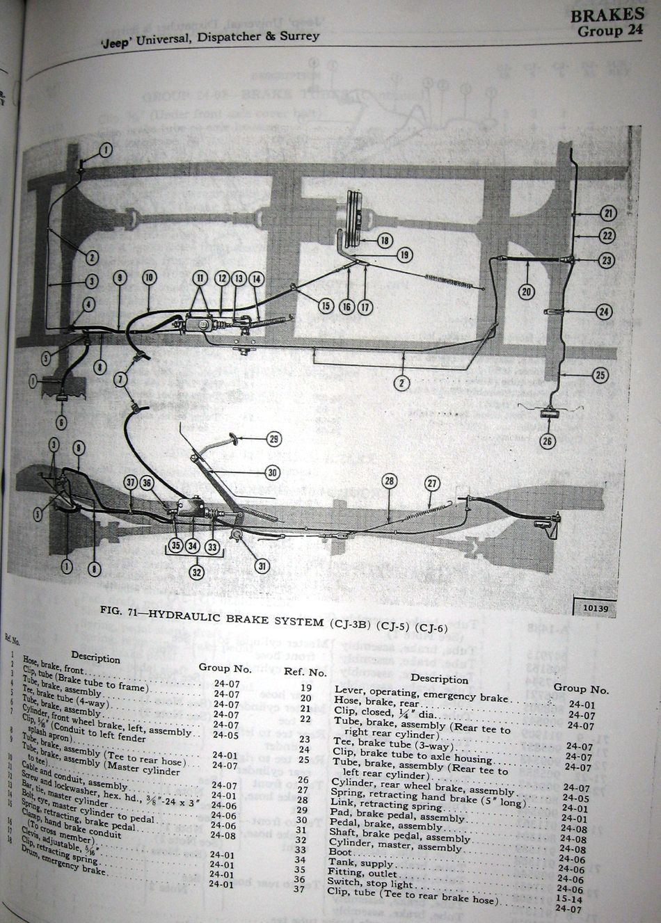

Y en el manual de partes, la pieza n° 15 del primer dibujo.

No tengo acceso desde aquí (aun estoy en la planta) a mis fotos, pero buscare en el foro para ver si quedo alguna colgada… el soporte de la caja de mi M606 tiene agujeros para la grampa de sujeción (con cierto grado entre ellos y uno mayor y otro menor) que están en ambos extremos del support y en la foto sobre le lado izquierdo puedes quizás apreciarlos por detrás del soporte del cable de torque de la carcaza cubre volante. Esto sumado a la página numero 129, Fig 71 del manual de partes que te muestra el sistema de freno del CJ3B recorriendo el lado izquierdo del vehículo y alineándose con la palanca de accionamiento de freno auxiliar también hace sentido a un cable mas largo.

Interpreto que estos dibujos solo te indican las partes pero no la posicion real . A lo sumo , en el listado de partes te indica la posicion y las tuercas y tornillos para instalar la pieza correctamente.
