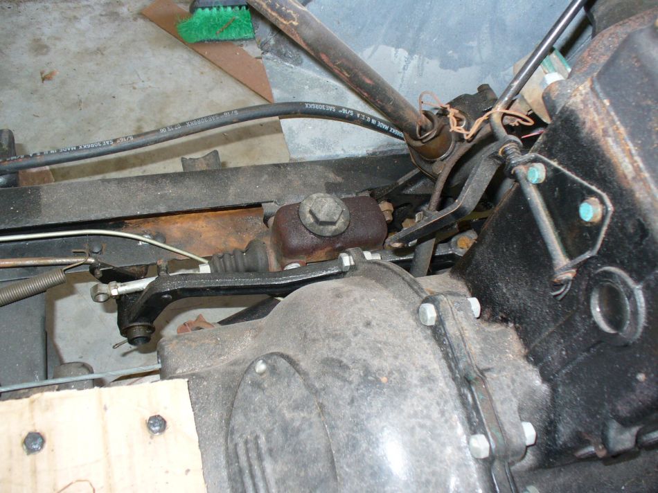

Colegas,
Adjunto algunas fotos tomadas ayer cuando se “presentaron” los caños de freno que tenia el vehiculo colocados… como se puede ver, son de cobre y no son los originales, razón por la cual deberán ser cambiados a futuro por caños de acero que lamentablemente no se consiguen en Río Gallegos.
Además, según los esquemas del manual de partes y las fotos encontradas necesitaran algunas modificaciones para tener el recorrido correcto… estas modificaciones serán realizadas en estos caños que luego servirán como plantilla para los nuevos.
Estas fotos muestran el recorrido y la fijación de la línea desde la “T de cuatro vías” (como la llama el manual?) a la rueda delantera derecha
Aquí vemos como quedaría la entrada de la línea al flexible de la rueda delantera derecha y su fijación al Frame (solamente presentada con el clip U)
Así quedaría (esta solo presentada) la “T de 4 vías” fijada al frame y con el caño de ¼” que es el ingreso de la bomba, la salida a la rueda derecha y faltaría colocar un pequeño caño hasta el soporte del frame con el flexible de la rueda izquierda y el caño que sale hasta la manguera y “T de 3 vías” en el eje trasero. Este caño (el del eje trasero) sale paralelo a la descarga de la bomba y se encontraba sujeto con un pequeño clip en forma de “S” el cual une y mantiene separados ambas líneas.
Así quedaría la descarga de la bomba (caño de ¼”) hasta la “T de 4 vías”
En las fotos anteriores (del post), y para ver como quedaba se habían montado unos flexibles de IKA entre los cilindros de freno y el soporte del frame, los cuales eran largos y podían llegar a tocar en la rueda (vuestros comentarios así también lo indicaban). Dentro del kit de mangueras de USA (de las cuales solo sirve 2..!!!) llego una de 11” de largo (como expresa el manual) y que presentada se muestra como la medida correcta para fabricar dos iguales. En las dos fotos siguientes se ve la “gringa” monada y la que tenia el vehiculo (que esta reseca y cuarteada) pero que tiene el mismo largo y corrobora que con 11” de largo andaríamos bien..
Bueno amigos, desde ya agradezco cualquier sugerencia y/o consejo…para seguir avanzando
Un abrazo y gracias anticipadamente
Notapor m606paz » 23 May 2010, 00:48
Hola Eduardo
Buenisimo como esta quedando todo!!
Te cuento, hoy estuve en la sedey los 2 m606 que habia tienen cañeria de cobre,por lo tanto ha sido cambiada. Pero la misma va por dentro del larguero del chasis hacia las ruedas traseras.
Me olvide la maquina, asi quedeberas esperar!! :oops:
Asi esta en un CJ2A
Los flexibles me parece adecuados!!! Buenisimo :D
Estoy rastrillando la web a ver si encuentro info del recorrido de la cañeria!!
Wendy, revisa la de su jeep para ver si te puede ayudar!
Y asi va en el M38A1
